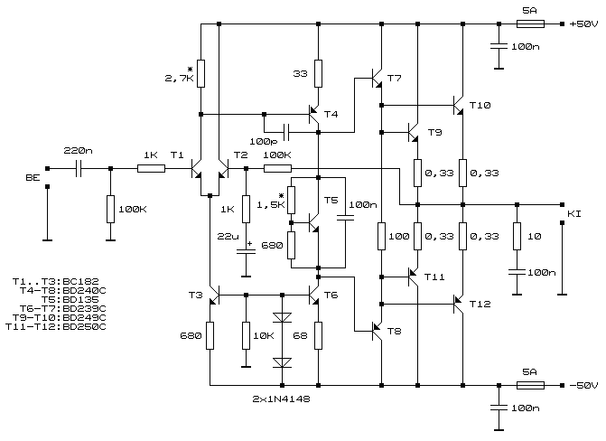

(#) mhatalyak hozzászólása Jan 12, 2012 /
Szép jó estét minden kedves Fórumozónak!
Építettem egy erősítőt(mellékelt képen), de csak halkan szól és torzítva bár a BD249c/250c tranzisztor pár helyett Bd745C/746C tranzisztorok vannak, de azt mondták, hogy azt be tehetem a helyére, mert hasonló paraméterei vannak. Kérdésem: mit ronthattam el, vagy mit módosítsak rajta?
(#) emersys válasza mhatalyak hozzászólására (») Jan 12, 2012 /
Szia.
Ez egy 75w-os qaud rajz ha jól rémlik.
A visszacstoló hálózat 100+1K osztó állítja be az erősítést, nézd át légy szíves, helyesen ültetted-e be.
(bár ha halkabb is lenne a "nagyobb" visszacsatolás révén torz nem lehetne ettől, ezért van bent az átfogó visszacsatolás)
A becsatoló lehet 1µF is, és valami mkp lenne a legjobb.
Nyugalmi áramod jelenleg most mennyi?
Tudod-e állítani?
A diff erősítő áramgenerátorátorának bázisára helyesen tetted be az 1N4148-at?
A csillagos rész helyére trimereket tettél ugye?
2k7->ofset, 1k5 ->nyugalmi áram.

(#) mhatalyak válasza emersys hozzászólására (») Jan 12, 2012 /
Nah.. szép Hát beültetési rajzról építettem meg, ahol az 1,5K ellenállás sima ellenállásnak volt jelölve, de felfigyeltem a csillagra így nem tudok nyugalmi áramot beállítani, mert nem potit tettem bele ezért nem is mértem a nyugalmi áramot, azt hittem nem szükséges nyugalmi áramot állítani.. Akkor cserélem egy 1K5 trimmerre és beállítom a nyugalmi áramot. Hány mA ra állítsam? hangszóróval, vagy anélkül és +/- ágba mérjem?
Mivel most ott 1k5van ezért nincs beállítva a keresztirányú torzításod.
A fix ellenállás nem rossz dolog.(ha már tudod azt az ellenállás értéket ami beállítja a nyugalmi áramot., így a trimeres kontakt hiba kizárva)
Betehetsz kb most egy 1k2, vagy egy 1K-ot
65-70mA-nél magasabbra felesleges sztem állítanod.
A biztik helyén legyen 10-100 Ohm -s ellenállás 2W körüli, áramkorlát gyanánt.
-Ez nagy védelmet nyújt indításkor.
A 2k7, helyén érdemes trimernek lenni, mert minden nyugalmi áram változtatás más ofszetet eredményez majd.
-Természetesen hangszóró nélkül állítsd, és mind1 melyik ágban :yes:

Találtam 1,1Kohm trimmerből 2db-ot. Esetleg, ha sorba kötöm őket valami ellenállással, hogy megközelítőleg jó legyen a 1K5 és a 2K7 helyére?
1k1-et tedd be nyugodtan az 1k5 helyére. (csak lényeg bordán legyen a tranya indításkor , és ellenállásos áramkorláttal indíts a biztik helyén).

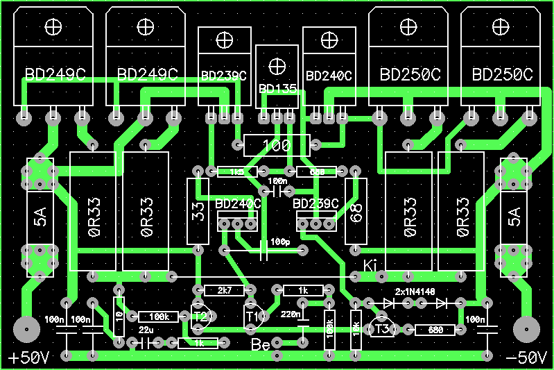

2K7 helyére 1K5 ellenállást betettem, 1K1trimmer az 1K5 trimmer helyett, nyugalmi áram, 0,2mA!!???? hiába tekergetem a trimmert, nem állít semmit.
Hogy kötötted be a trimer 3lábát?
a középső lábat valamelyik szélsővel összekel közösíteni, majd így a kapott 2láb lesz az állítható ellenállás.
A lényeg, hogy a legnagyobb állással indíts, ne a nulla állásról felfele.(mert akkor pont ,hogy a legnagyobb árammal indul.)
Ha nem jó semmiképp , akkor nyákhiba sincs kizárva, ahogy az eddigi trimmer elhagyások is erre utaltak...
(főként az ofszeté) mert a nyugalmit biztonság célból szokták cserélni fix ellenállásra.
(#) emersys válasza emersys hozzászólására (») Jan 12, 2012 /
De ahogy számolom ennek 1K5 sem 0.2mA kéne legyen.. :no:
Tégy be nyugodtan egy 1K-1k2 ellenállást, ha azzal nem kezd felépülni akkor ott nagyon elvan nézve a nyák úgy vélem.

Ha torzítása nem változik az azt jeleni , hogy egyszerűen nem üzemel a keresztirányú torzítást beállító fokozat, ami a végtranyák nyugalmi áramát határozza meg.
Amíg az áramfelvételen nem tudsz változtatni addig ez így nem lesz jó
És akkor növeljem, vagy csökkentsem az ellenállás értéket? Lehet, hogy nagyobb áram kell, hogy ez a fajta tranyó kinyisson, mert ez ugye bd249,250hez lenne eredetileg.
(UI: két végtranyó +/- ágban 100V nagyot ráz, véletlenül csak sikerült megfogni egyszerre a 2 oldalt. )
Nem a tranyákkal van a baj.
Lehetne ott mjl, vagy 2sc széria is.
A nyugalmi áramot beállító kör nem megy nálad az a baj..
Csökkenteni kell az ellenállást , hogy nőjön sz áramfelvétel, de valamiért nyákhibát sejtek.
Nagyobb segítség lenne ha feltennéd az egész beültetésit a nyákrajzal együtt, mert máshogy nem tudok segíteni.
Itt a nyákrajt beültetéssel együtt Én még a BD135-re gyanakszom. elég kínainak tűnik
