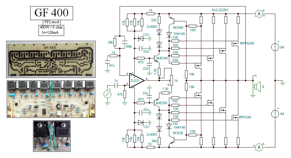

(#) Ge Lee válasza norbi97 hozzászólására (») Jan 15, 2012 /
Esetleg megépíted a fetesemet (Vf2 mod), annál olcsóbban nem úszod meg. 400W 8 ohmon, rövidzár védelemmel.
A Vf2-es topikban, vagy itt.

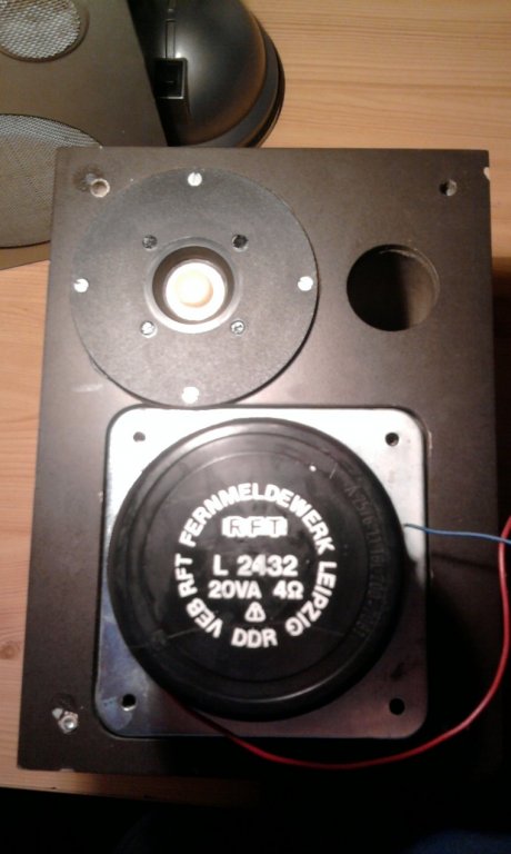

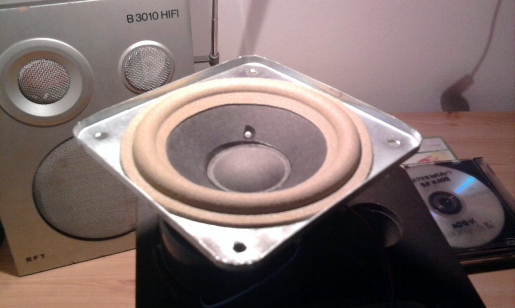

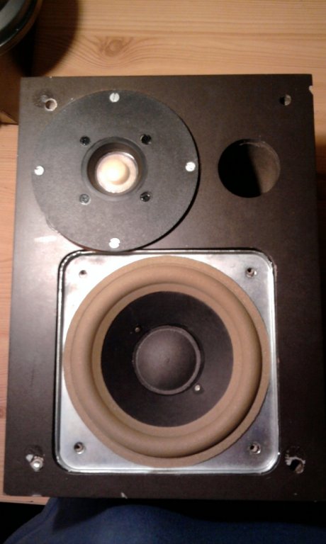

(#) dave500 hozzászólása Jan 16, 2012 /
Sziasztok srácok! Tegnap sikerült az örök vadászmezőkre küldenem egy RFT 3010B mélyközép-hangszóróját sajnos. Kérlek titeket segítsetek olyan hangszórót találni helyette, ami legalább úgy szól mint az említett hangszóró.
Előre is köszönöm, képek mellékelve.
(#) Imi65 válasza dave500 hozzászólására (») Jan 16, 2012 /
Ha emlékeim nem csalnak, akkor ez a hangszóró volt a Proxima, és Akkord 1510 rádiókhoz is, egy kis fadobozba építve. Valaha a Ramovill látta el ezekkel a szervizeket.
(#) dave500 válasza Imi65 hozzászólására (») Jan 16, 2012 /
Értem, köszönöm. De én nem pont ilyen hangszórót szeretnék, hanem bármilyen mást, amivel őt helyettesíthetném. Ilyet linkelnél nekem?
(#) zolika60 válasza dave500 hozzászólására (») Jan 16, 2012 /
Itt próbáld.Bővebben: Link
(#) dave500 válasza zolika60 hozzászólására (») Jan 16, 2012 /
Rendben, megnézem.
Ez gagyi?(jobb szót nem találtam)
(#) zoly15 válasza dave500 hozzászólására (») Jan 16, 2012 /
Miért nem tekercseled meg?
Anno én is kaptam egy darab ilyen hangszórót és már 3 éve nyúzom, teszt hangfalban ?

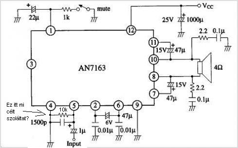

(#) golem hozzászólása Jan 17, 2012 /
Sziasztok van nekem 2 darab AN7163 icm nem tudom
Hogy az össz teljesitménye 17 w vagy a csazornánkénti.IC adatlapja
(#) kadarist válasza golem hozzászólására (») Jan 17, 2012 /
Ez egy egycsatornás erősítő IC, tehát egy IC-ből ekkora teljesítményt tudsz kipréselni.
(#) golem válasza kadarist hozzászólására (») Jan 17, 2012 / 1
Mért van akkor két csatornája kifele? ch1 ch2
Mi az a centre control?
Ez egy hídkapcsolású erősítő (BTL), tehát két ellenütemben vezérelt erősítő hídba kapcsolásáról van szó, ezért van két belső csatorna. A centre control a két fél kiegyenlítésére szolgál, aszimmetria esetén. Tehát a két hangszóró kimeneti pont között mérve nem szabadna feszültséget mérni, ha jó a szimmetria.

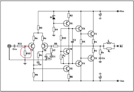

(#) golem válasza golem hozzászólására (») Jan 17, 2012 /
Még lenne egy kérdésem ezel az ic vel kapcsolatosan.
Van egy 10k elenálás csak azt nem tudom mi célt szolgál. Ha kiveszem hangosaban szol és egy kicsit torzit is.
(#) cooper85 válasza golem hozzászólására (») Jan 18, 2012 /
Szerintem az a bemeneti impedancia.

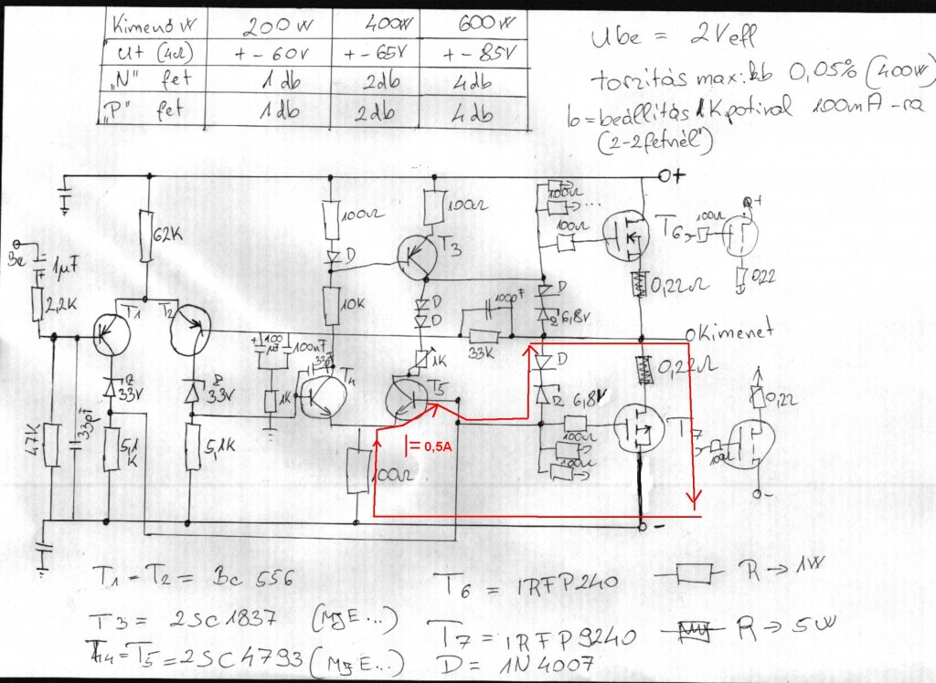

(#) Mikey051104 hozzászólása Jan 18, 2012 /

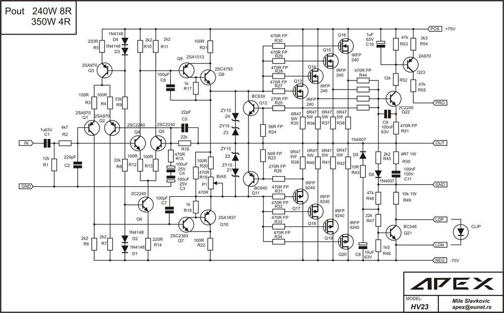

Sziasztok! Lenne Egy Kérdésem Szerintetek Melyiket érdemesebb megépíteni a 2 rajz közül?
Mivel sikerült Hozzájutnom 8 pár irfp240-hez
(#) pinyó39 válasza Mikey051104 hozzászólására (») Jan 18, 2012 / 1
Akkor még kell venned 9240-eket, vagy nézel itt a HE-n N-csatornás rajzot.
(#) Imi65 válasza golem hozzászólására (») Jan 18, 2012 / 1
Nagyjából ugyanaz, mint a mellékletben pirossal bekeretezett.
(#) Mikey051104 válasza pinyó39 hozzászólására (») Jan 18, 2012 /
tehát van 8db irfp240 és 8 db irfp9240-em nem tom hogy a két rajz közül melyiket építsem meg. a kézzel rajzoltnál csábító a teljesítmény de nem tudom hogy működik e? és vajon ezt a teljesítményt tudja e?

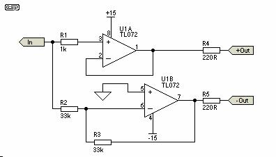

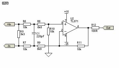

(#) dudassandor1 hozzászólása Jan 18, 2012 /
Sziasztok! Erősítőbe kellene építenem egy szimmetrikus jel vevő egységet. Keverőbe meg egy jelszimmetrizálót. Az alábbi kapcsolások szerintetek jók?
