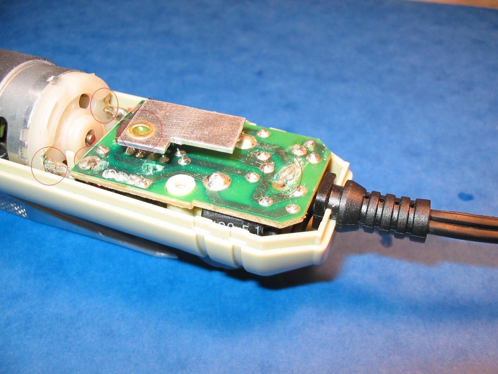

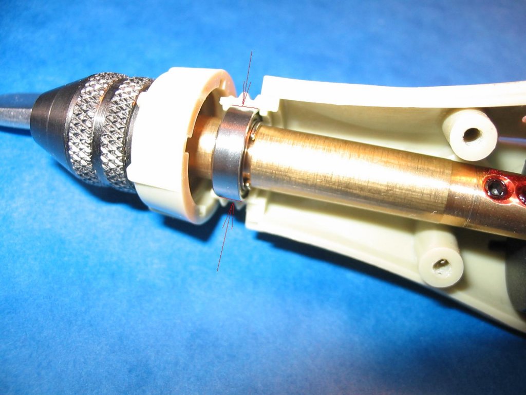

A HEStor-ban vettem egy AD-628D típusú golyóscsapágyas minifúrógépet, a NYÁK-ok esetleges, utólagos furatbővítéséhez. (Egyébként oszlopos fúrót használok a furatokhoz.) Igazából két dolog miatt dötöttem e mellett:
- normális tokmánya van (nem patronos)
- olcsó
Az első meglepetés akkor ért, amikor bekapcsoltam: rázott... rezgett vagy ütött..., vagy hogy mondjam? Első közelítésben meghúztam a tokmány feletti műanyag anyát, és a két fél műanyagból álló házat rögzítő 4 db csavart. Valamelyest javult a helyzet, de... A tokmányt a tengelyére merőlegesen megmozgatva több tized mm lötyögést láttam. Ennyit egy csapágy nem lötyöghet. Nem is az volt...
Elkerülhetetlennek tűnt a szétszedése. A belsejéről készítettem pár képet. A gépen természetesen ékeskedik a CE jel:
A jelölés arról tanúskodik, hogy a terméket a forgalomba hozatal előtt megfelelőségértékelésnek vetették alá, és megfelel az EU egészségügyi, biztonsági és környezetvédelmi előírásainak.
Bekarikáztam az érdekesebb részeket:
- A betáp kábel forrszemének nyoma sincs. Helyette a vezeték valahogy odagányolva.
- A motor kivezetésein az a zöld szín nem penész, még csak nem is löthstop maradék, hanem a sav által szétmart réz. A valóságban durvább volt, mint a képen...
- A tranzisztor hűtőfelületére csőszegeccsel oda gányolva egy alu lemez. Két képet megvizsgálva látszik, hogy a "hűtőzászló" szintén lötyögött a tranzisztoron.
- A képen nem látszik ugyan, de a fő probléma az volt, hogy a "csapágyház" "túlméretes" volt. Azaz, hiába tépte meg az ember a csavarokat, maga a csapágy lötyögött a két fél műanyagház között!
A következőket csináltam:
- Szétszedtem az egészet, a savmaradékot semlegesítettem, a motorvezetéket kicseréltem.
- A hűtőzászlót nagyobbra cseréltem (mert a motor tengelyén van ugyan valamiféle lapát, de hogy az nem hűt semmit, az 100%). A csőszegecset csavarra cseréletem, szilikonzsírt tettem a két felület közé.
- A csapágy köré körbe, egy kb. 3mm széles, 0,25 mm vastag műanyag szalagot tettem.
Összeszerelés után a rázás minimális lett, és szemmel már nem látható, nem érezhető a tokmány (tengely) lötyögése. A vasárnap délutánomból 2,5 órát fordítottam erre...
Azért valami pozitívval szeretném lezárni a hozzászólásomat: A gyártók mindent megtettek a környezetvédelem érdekében, mert (valószínűleg) ólommentes ónnal forrasztottak! Ezt abból gondolom, hogy 420 fokos pákával is csak alig-alig tudtam megolvasztani a forrasztásokat... (nem véletlen, hogy nyomták neki a savat, mint állat...)
