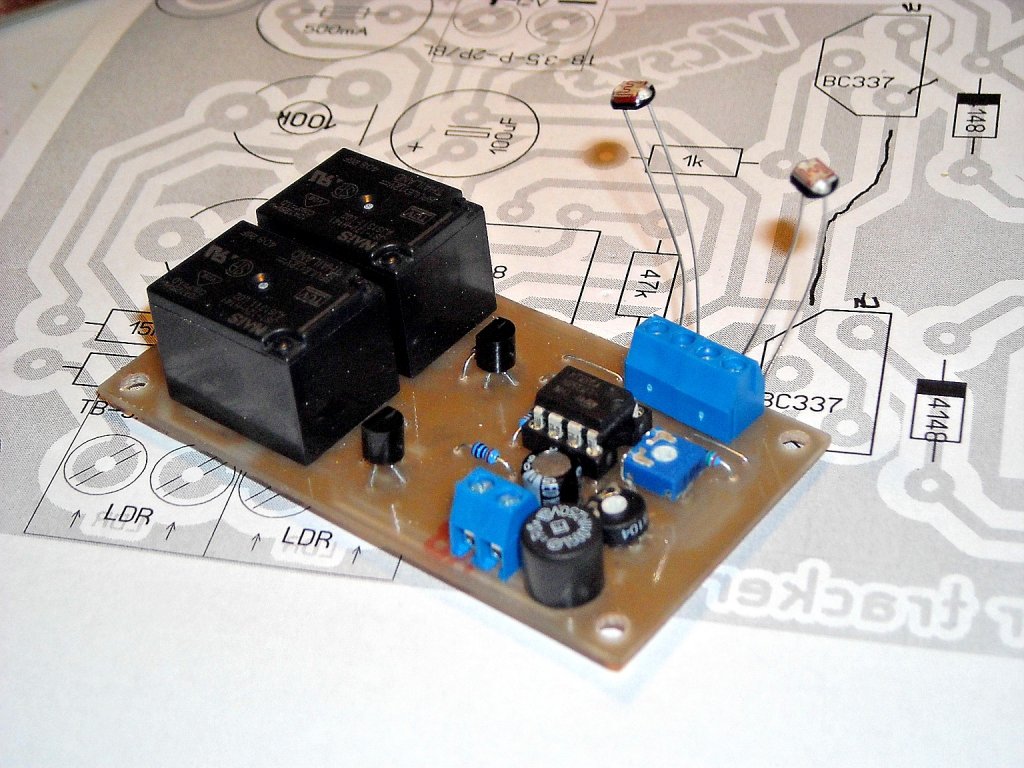

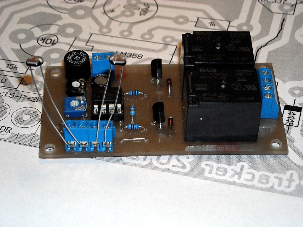

Kellett készítenem egy relés kimenetű napkövetőt. Van video is a tesztelésről: Solar tracker

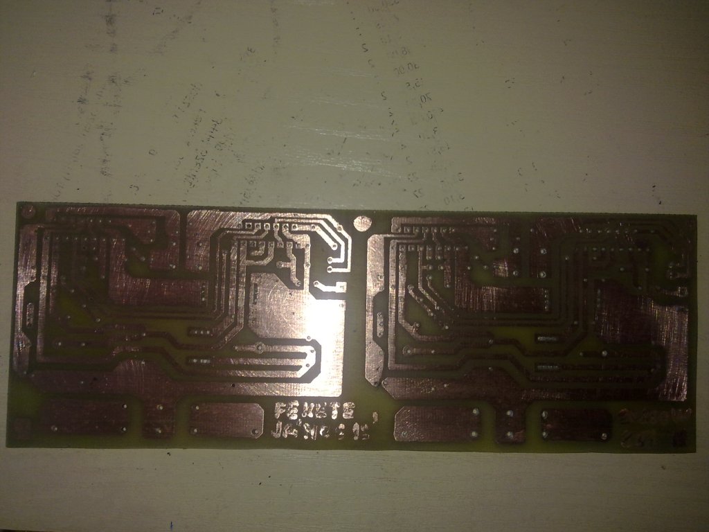

Üdv. Mutatnék pár képet az épülő félkész sztereó - híd tda7294 végfokomról
(#) zolika60 válasza janimester hozzászólására (») Jan 21, 2012 /
Jó lett. Lássuk készen is.
(#) DJanosi válasza janimester hozzászólására (») Jan 21, 2012 /
Amint elnézem sajnáltad belőle a 4 A diódat meg egy párhuzamos biztosítékot ! Pedig nagyon nem árt ha van !
Üdv:Levente
(#) janimester válasza DJanosi hozzászólására (») Jan 21, 2012 /
Szia, a tápegységben már van védelem ezért hagytam ki Zolika60 köszönöm! Úgy lessz

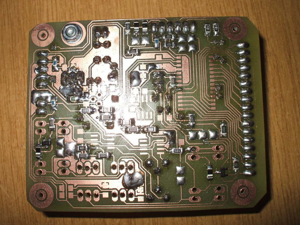

(#) DJanosi hozzászólása Jan 21, 2012 /

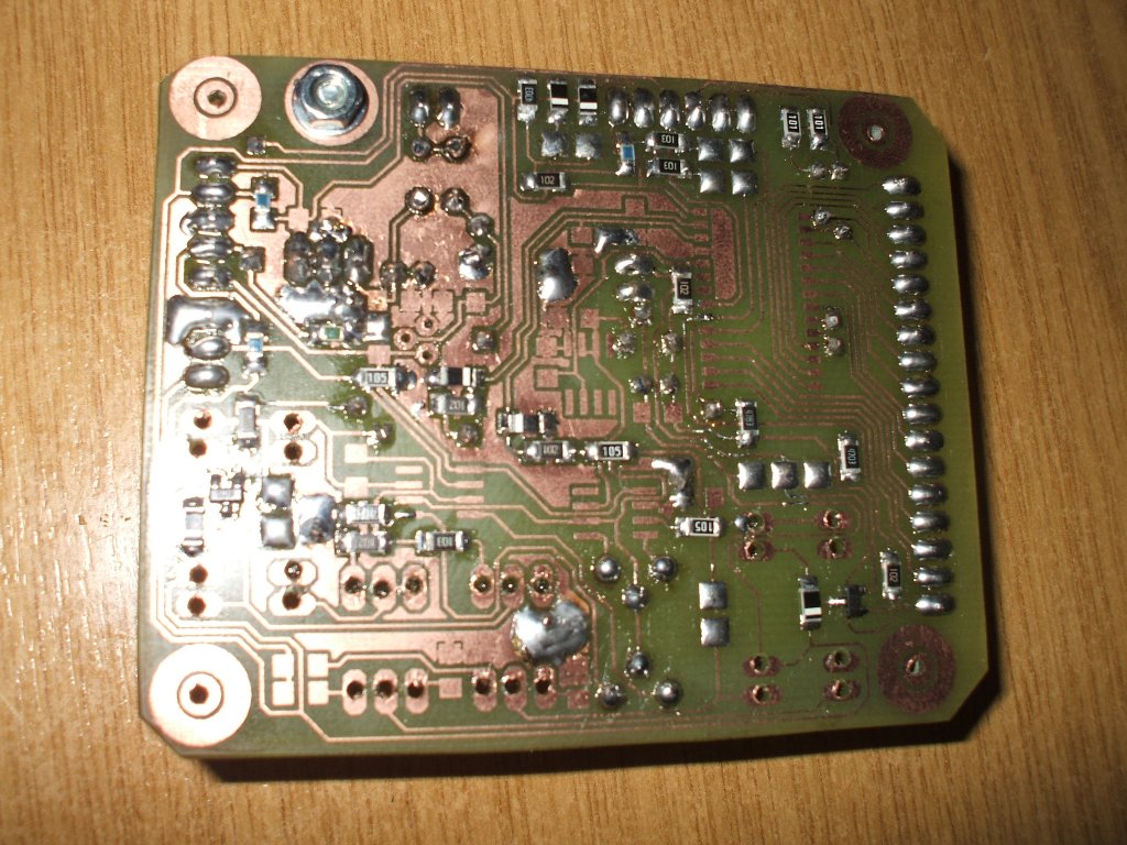

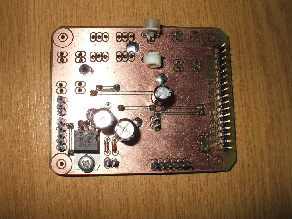

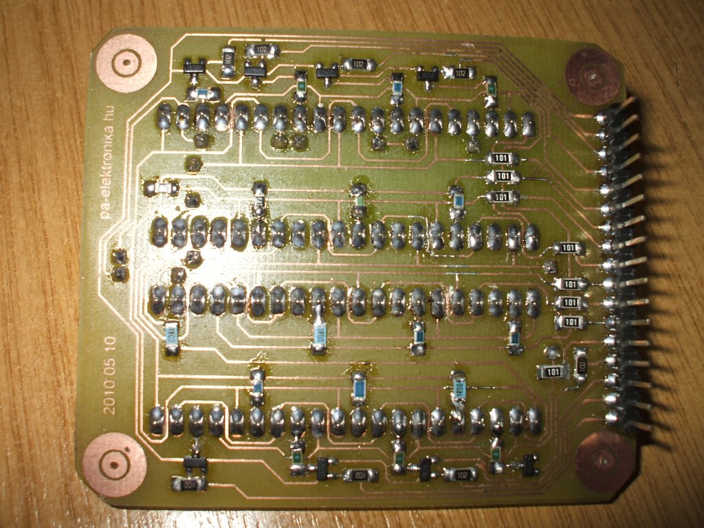

Közbe sikerült a PIC es panelmérőnek a Kijelző részét elkészítenem ( bontottam hiányzó SMD ellenállásokat ) és feleúton járok a műveleti panellel! A panel aránylag jól sikerült ! Ennyi alkatrészt találtam itthon a többire később kerül sor amikor sikerül beszereznem őket ! Íme a képek!

(#) zsoltee0001 válasza vicsys hozzászólására (») Jan 22, 2012 /
Király!
12F683?
Én is pont ilyet csináltam mostanába, igaz, csak dugdosón van összerakva, meg 220-as karos kapunyitó motort fog meghajtani.
Kell is a nyomaték, mert a terv az, hogy 2x2 nm-es sörkolit fog forgatni.
(#) vicsys válasza zsoltee0001 hozzászólására (») Jan 22, 2012 /
Nem, nem az. Csak egy szimpla dual OPA. Ennek is azért lett relés a kimenete, hogy (szinte) bármilyen mocit rá lehessen akasztani.

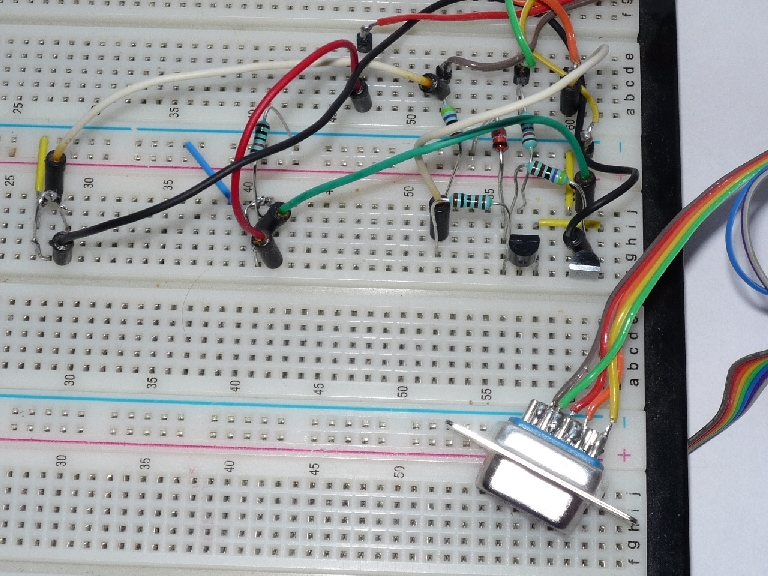

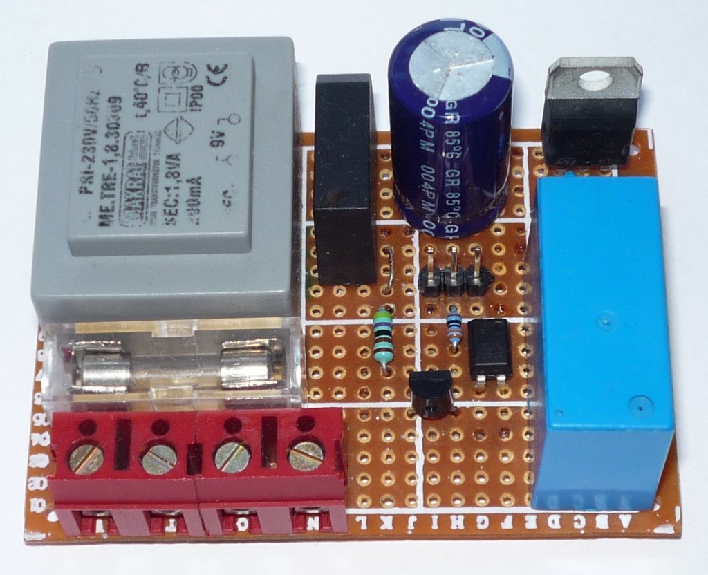

Szüleimnek tönkrement a 25 éves Zanussi hűtőjük. Kiméregettem, és arra jutottam, hogy a mechanikus termosztát adta meg magát. Így összedobtam nekik egyet. Vicsys termosztát kapcsolását építettem meg. Érdekessége, hogy csupa bontott alkatrészekből lett összerakva. a DS1820 termékminta volt, a relé monitorból, az opto pedig PC tápból volt bontva. A csupalyuk panel pedig 1 dollárért jött (szállítással együtt) Kínából még hónapokkal ezelőtt. Így kb 20 ropit spóroltam szüleimnek Az egyik képen a kész mű látszik, a másikon pedig a próbapanelen összedrótozott programozó látható.

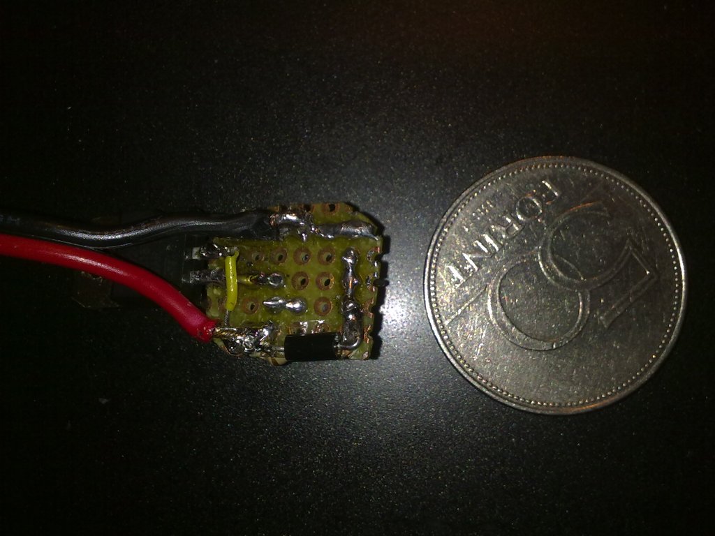

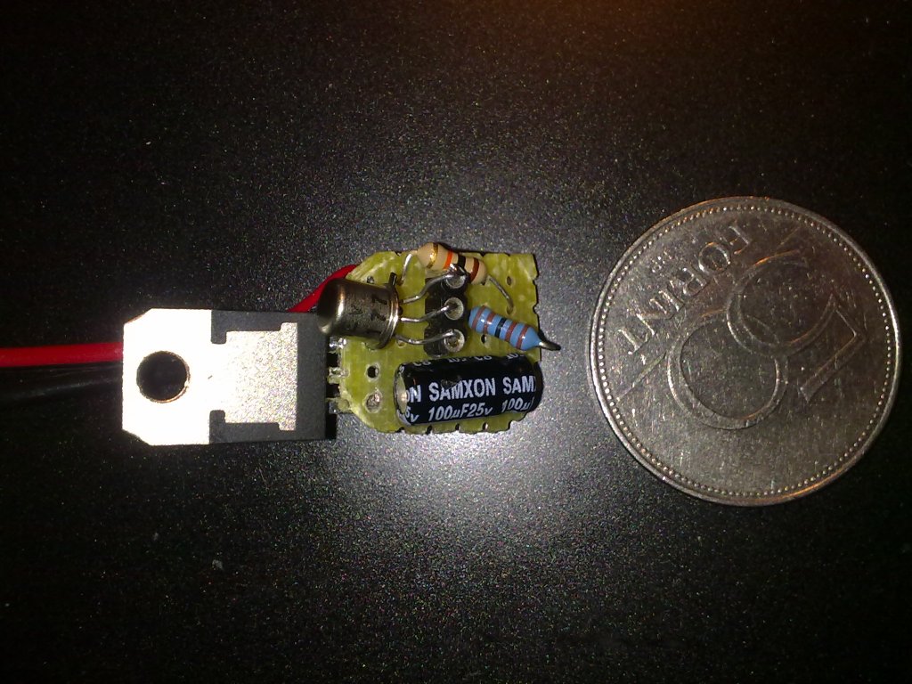

Sziasztok. Ma egy, az oldalon megtalálható egyszerű, autó belső világítás elhalványító kapcsolást építettem meg. Kicsire bár nem a legszebbre sikerült, de működik!
(#) zolika60 válasza kocsgab002 hozzászólására (») Jan 22, 2012 /
Jő lett. Bár ha lett volna időd és kedved NYÁK-ot is gyártani, még jobb lehetett volna.
(#) yagi válasza Gardener89 hozzászólására (») Jan 22, 2012 /
Valóban kicsi lett, de ha autóba szánod akkor azt a tranyót jobb lenne beforrasztani.
(#) Gardener89 válasza yagi hozzászólására (») Jan 22, 2012 /
Aha, mondasz valamit, megfogadom! Köszi

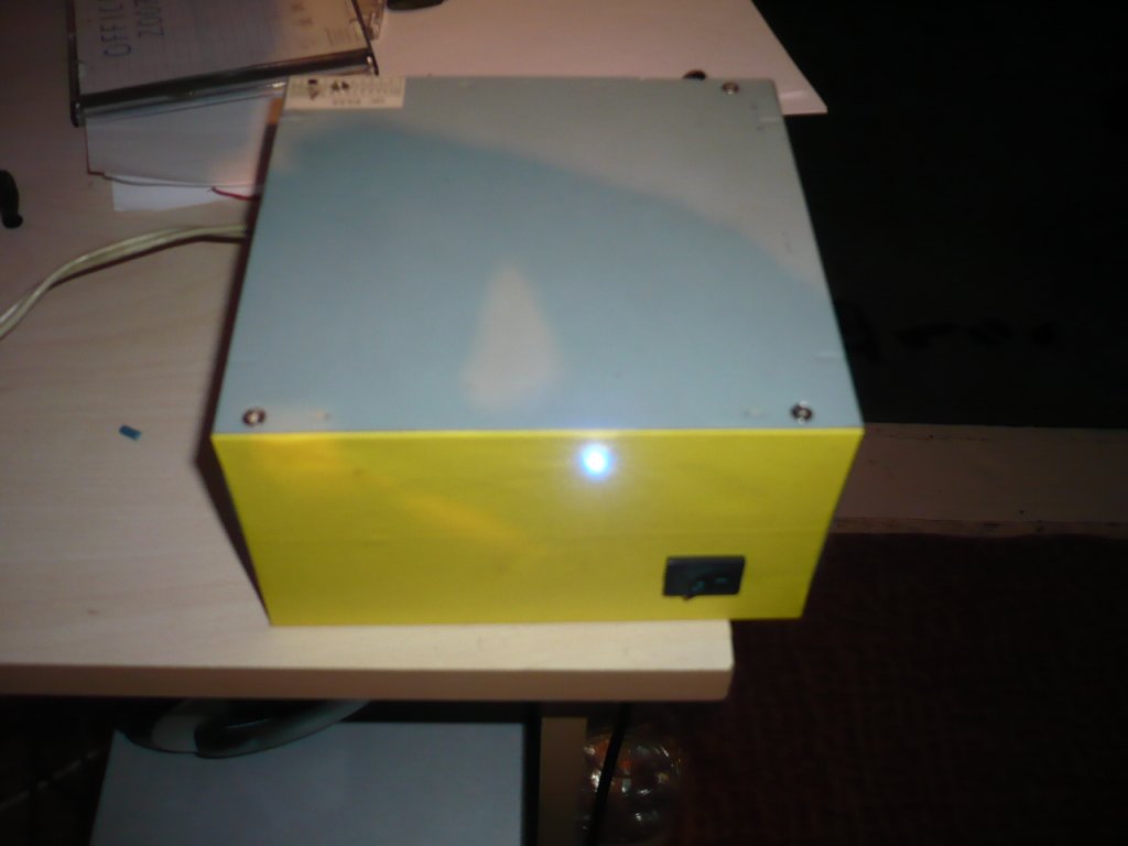

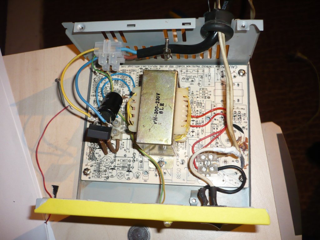

Én ma összeraktam egy próba tápot.
Meg 2 hétel ezelőt egy monitor vezérlőt.
