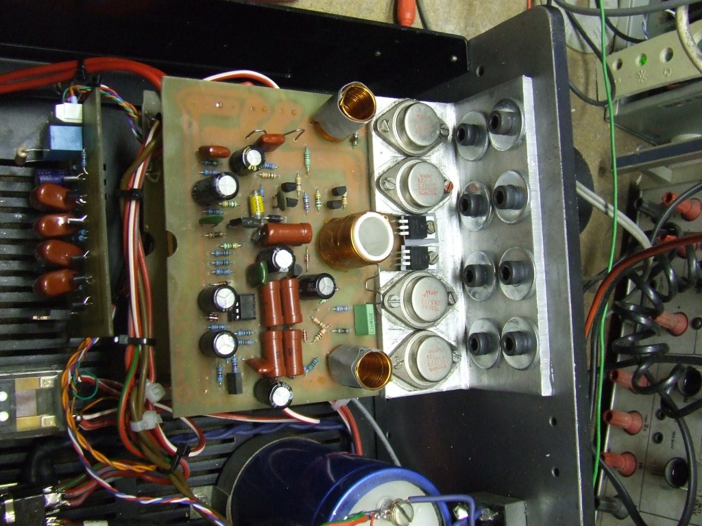

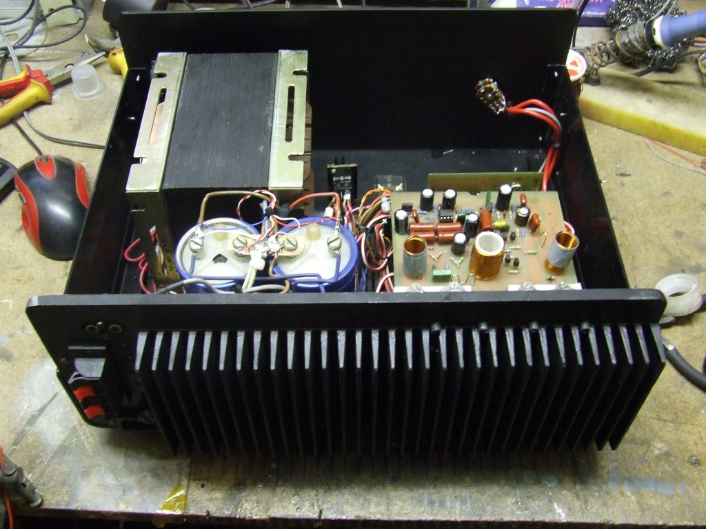

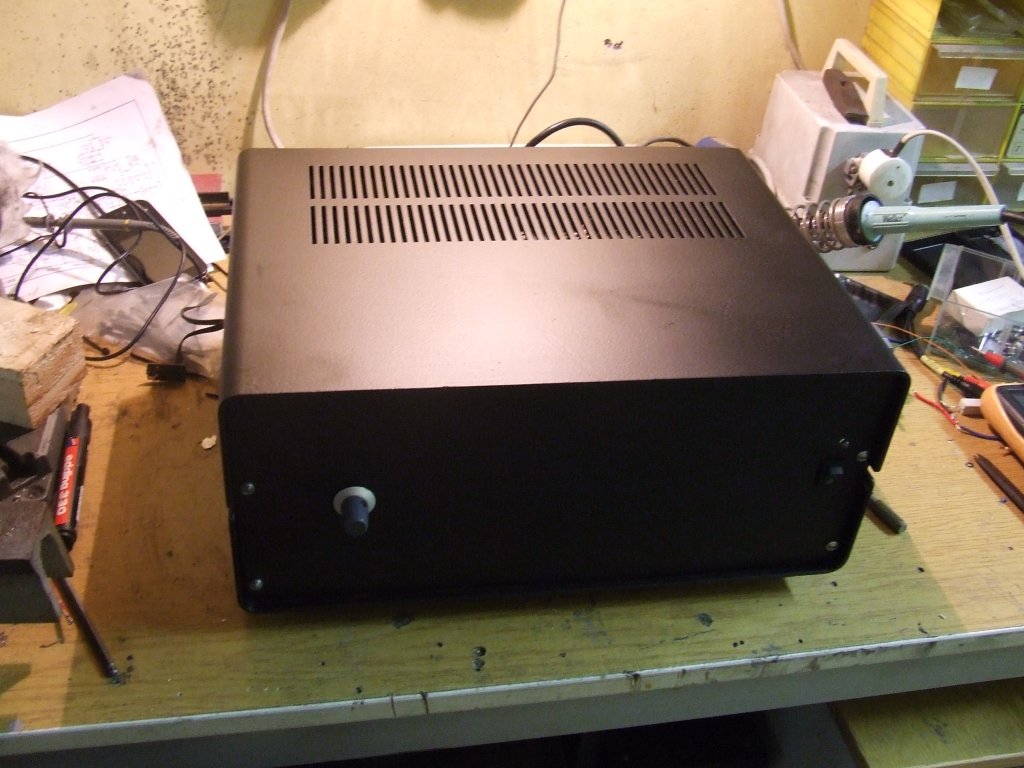

Hát ez elég gyenge na nem baj, majd megzavarom zenével. Pár képet felteszek a szörnyről. Már elég rég óta csinálom, sok munka van benne. Nehéz mint a sár. De a hangja nagyon jó. Jó lett volna bele valami egyszerű csúcsérték jelző, hogy tudja a leendő gazdája mennyi a plafon. Remélem bírni fogja maj a kiképzést. Két mélyládát fog hajtani egy kis klubban.

(#) ekkold válasza Doncso hozzászólására (») Feb 1, 2012 /
Jó néz ki, és klassz doboza is van.
(#) djhans válasza Doncso hozzászólására (») Feb 1, 2012 /
Szép nagy gépezet. Hátuljáról is tennél fel képeket?
(#) Doncso válasza ekkold hozzászólására (») Feb 1, 2012 /
Köszönöm szépen
(#) Doncso válasza djhans hozzászólására (») Feb 1, 2012 /
Persze, csak ilyen hitvány képem van. Nem túl könnyűre sikerült.
Szép lett. Elég lesz ez a hűtés 2x200W-ra?
Persze. Az APT borda nagyon eltörpül mellette, ha az elég 2*100-ra akkor ennek is elégnek kell lenni, lehet a képen nem látszik, de nagyon brulális borda, vastag. Emlékszel ami neked volt a 100-on? Na ez kétszer olyan vastag, és nehéz. Elégnek kell lenni.

(#) nagy hoho válasza Doncso hozzászólására (») Feb 1, 2012 /
Jól sikerült a Quad-od Mutatós darab. A súlya is meg van ez nem fog pattogni az asztalon ha kihajtod maxra.
(#) Doncso válasza nagy hoho hozzászólására (») Feb 1, 2012 /
Hát ez most nem az a fajta lett.
