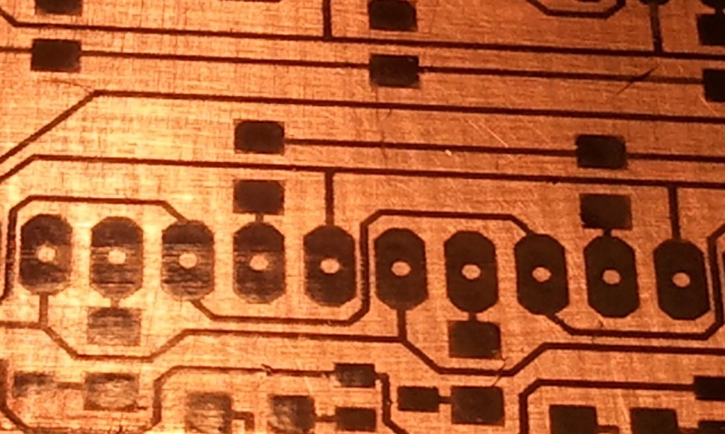

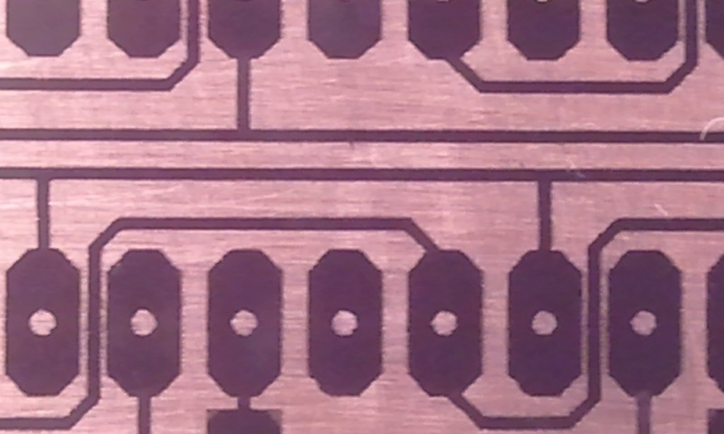

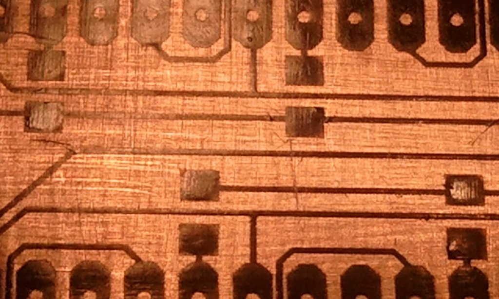

(#) tikitiki hozzászólása Feb 5, 2012 /
Hopsza nos. amit ígértem, egy más típusú nyomtatóval készült nyákrajz nyomtatás , csak mert nem csak egyfélével lehet. Egy link , és a képek is egészen nagy felbontásban.
http://www.youtube.com/watch?v=eqnMSeDCEv4&feature=youtu.be

(#) emmzolee válasza tikitiki hozzászólására (») Feb 5, 2012 /
Az első képeden a kép tetején középen látszik, hogy nem nagyon megy a cuccnak a sűrű egymás melletti vonal. Majdnem összeér, és nem is szép egyenletes. Ott eléggé rücskös a vonal.
(#) tikitiki válasza emmzolee hozzászólására (») Feb 5, 2012 /
Nem ér össze csak más a szög , és úgy látszik , ahogyan lentebb látszik ugyan az van fent is , de ez karcos nyák , és semmi extra beállítás nem volt még, csak ahogy kész lett a gép tettem egy próbát a finom beállítások még hátra vannak , mint a festék mennyiség , mint a felület stb stb stb szóval ez a natur nyomtatás volt .Mert ha a gép nem jött volna össze így első próbára , akkor nem foglalkoznék tovább vele.Ja és még félig száradás stádiumba lett fotózva .És egyébként nagyon nagy nagyításban.Szóval amiket így látsz azt szabad szemmel nem nagyon.
(#) Zoli_bácsi válasza tikitiki hozzászólására (») Feb 5, 2012 /
Nem emlékszem, mutattál már kimaratott képet az ezzel a technológiával készült nyákról? (ellenfényben, lámpával átvilágítva, makro.) Hogy lássuk mennyire porózus (porózus-e egyáltalán) a felület.
(#) tikitiki válasza Zoli_bácsi hozzászólására (») Feb 5, 2012 /
Igen volt csak valamivel visszább a fórumban ,és félig volt csak maratva , mert nem tudtam még akkor , hogy milyen lesz. Csak az a másik nyomtatóval volt csinálva , ez még nincs teljesen kész a másik az már kész. Sőt a másikkal még egy nem valós 3D pozíció + alkatrész is lett nyomtatva a beültetési oldalra, de ez nem olyan rég volt mostanság keresd visszább azt is.
