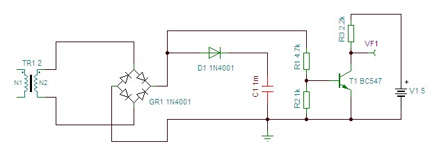

(#) vilmosd válasza labu01wx hozzászólására (») Feb 8, 2012 /
En ezt a kapcsolast hasznaltam. A VF1 a kimenete.

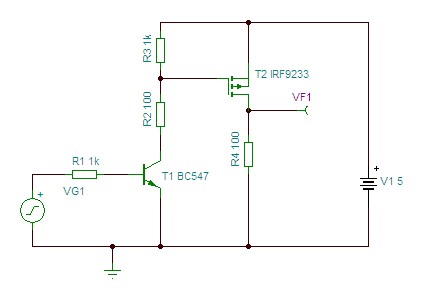

Az lenne a kérdésem, hogy ha egy ilyen relére (Bővebben: Link) 3,5v-ot kapcsolok, akkor azzal tudok 5v-ot kapcsolni?.... Szóval van egy mikrovezérlő, ami 3,5v-ról működik és az LCD-t szoftveresen szeretném ki-be kapcsolni, de az 5v-ról működik. Ha egy ilyen relét közbe iktatok, az jó lesz?
Előre is köszi
(#) vilmosd válasza bedoweb hozzászólására (») Feb 8, 2012 /
A rele 45 ohm ellenallasu, nem tudom milyen uC todna ezt meghajtani direktben (3.5 V-nal 77 mA). Inkabb valami tranyo + FET megoldason kellene gondolkodni.

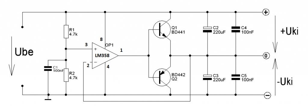

Kellene egy kis segítség. Egy felezőt szeretnék építeni.
http://kapcsolasok.hu/images/stories/aderka/1/felezo.jpg
Van is LM358AH ic-m. Viszont nem tudom, hogy melyik lába melyik a rajzon... Segítenétek?
Köszönöm szépen
(#) bedoweb válasza vilmosd hozzászólására (») Feb 8, 2012 /
rendben köszi... és azt hogy kéne megvalósítani?
A uC kimeneterol egy ellenallassal meghajtasz egy kisjelu NPN tranyot, annak a kollektorat egy ellenallason keresztul raviszed egy P csatornas kisjelu MOSFET G elektrodajara. Ennek a S elektrodaja megy a +5 voltra, es a D elektroda megy a kijelzore.

(#) granpa válasza fifadani hozzászólására (») Feb 8, 2012 /
Szia! Próbáltad az adatlapját megtekinteni? Egy erősítő kell; egyet kötsz be. Meg a tápot.
Köszi, azt hiszem értem, de azért ha szépen megkérlek összedobsz nekem egy kapcsolást?
(#) fifadani válasza granpa hozzászólására (») Feb 8, 2012 /
Igen néztem... Ennek 8 lába van. A kapcsolási rajzon pedig 5 láb van használva...
Itt egy táp:
http://kapcsolasok.hu/images/stories/aderka/1/kapcs_rajz.jpg
és ezt a felezőt szerentém használni.
Valahogy igy. A FET BS250.

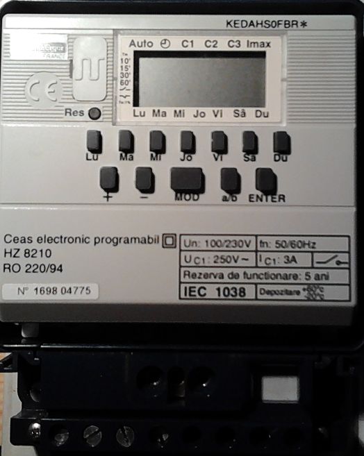

(#) kris87 hozzászólása Feb 8, 2012 /
Be kellene üzemelnem egy rég elfelejtett digitális időkapcsolót, azonban nem találok leírást neten róla, magamtól pedig nemhogy beprogramozni, de még bekötni sem tudom. Csatolok 2 képet, ha valaki ismeri a típust, segítsen. Előre is köszi!
(#) fifadani válasza Hp41C hozzászólására (») Feb 8, 2012 /
A felezőbe kell lm358.
(#) erdgab válasza fifadani hozzászólására (») Feb 8, 2012 /
Erre gondoltál?
(#) fifadani hozzászólása Feb 8, 2012 /
Oh jajj.. Köszönöm szépen!
Köszönöm szépen... akkor ha ugyanezt megcsinálom, ugyan ezekkel az értékekkel és típusokkal, akkor megfelelően fog működni?

Összeraktam a kapcsolást.
Mérni nem mértem semmit sem... 16,5V-os szekunder fesz, és a felező végén +7V illetve -7V volt.
Terhelés nélkül mindezt. A két tranzisztor iszonyatosan melegedett. 30 s működés után már megfoghatatlanok voltak. (borda nélkül próbáltam.)
Normális lehet ez?
Gondolom, de a FET tipusa az a BS250.
(#) fifadani válasza fifadani hozzászólására (») Feb 8, 2012 /
Leírnám a problémámat teljesen, hátha úgy könnyebb megérteni mit szeretnék..
Szóval, van egy frankó transzformátorom. 2x16,5V szekunder feszültséggel. Az egyikből szeretnék +5V illetve -5V-os feszt előállítani. 7805 és 7905 felhasználásával. Az a baj, hogy a transzformátor nem középmegcsapolásos.
Ezt a felező kapcsolást szerettem volna hozzá:
(A melegedéses problémára "válaszoltam".)
De ha van valakinek jobb ötlete a +-5V-ra annak örülnék.
Köszi! Bocsánat a kérdésekért.

(#) labu01wx válasza vilmosd hozzászólására (») Feb 8, 2012 /
Köszönöm. Azt meg tudnád mondani, hogy a kondenzátornak mi a szerepe így diódával sorbakötve?
Nézd meg az LM7905 adatlapját és választ kapsz a kérdésedre.
