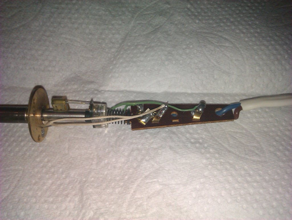

Mi a különbség egy weller és egy egyéb (olcsóbb) páka között? Melyik alkatrész a drága benne? Van egy TCP-S pákám. Nem tudom, hogy ez a gyári bekötése vagy csak valami átbarkácsolt verzió, hogy sima tápról menjen, de belenéztem és egy bimetál (javítsatok ki ha ennek más a neve) van sorbakapcsolva a fűtőszállal. Át lehet ezt kötni hőfokszabályozós táphoz vagy ez itt nem csak bekötés kérdése?

Az nem bimetál, csak egy sima érintkező. Mechanikusan megszakítja a hegy, ha eléri a kívánt hőfokot.
A Wellerek nagyon jó minőségű hegyekkel készülnek, főleg az a drága benne, meg a név.
Hőfokszabályzós pákához valamilyen hőmérő kellene bele, ebben nincs. Pontosabban maga a hegy a hőfokszabályzója.

Elfelejtettem képet mellékelni. Szóval átköthető ez vagy sem? Mi az a kütyü benne?

Mondom: a hegy mozgatja, kapcsolja azt az érintkezőt. Egy adott heggyel tart egy hőfokot. Hegy cserével tudsz másik hőfokra állni. Bele van ütve a hegybe a hőértéke.
[OFF]Ha átkötöd elég a fűtőbetét, mert túlterheled.

Az egy mágneskapcsoló, a neve.

Ebben az esetben el tud állítódni a hőfok amin kapcsolgat és üzemel vagy nem? Tehát ha most új forrasztóhegy van benne akkor tuti, hogy azon a hőfokon üzemel amire kitalálták?
(#) qvasz2 válasza phr3ak hozzászólására (») Feb 19, 2012 /
Ha hozzá való hegyet tettél bele, akkor tartja a hőmérsékletet: Bővebben: Link
A betűjel a hegy alakját jelenti, a szám a hőérték.
