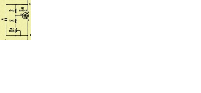

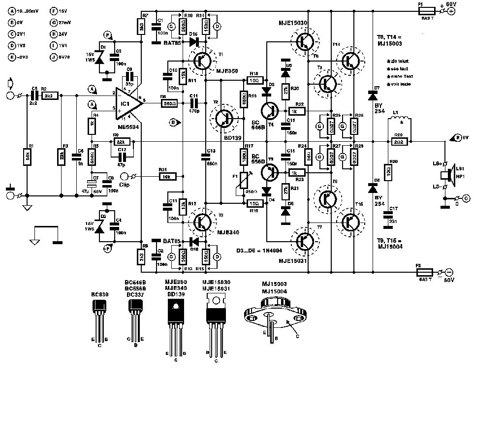

Szia! A kapcsolás alapvető problémájának a nyugalmi áram beállítását tartom. Pontosabban, hogy a nullátmenet közelében a darlington teljesítmény tranzisztorai túl sokáig zárva vannak. A 2x1N4007 helyére állítható feszültséggenerátort javaslok, mely tranzisztora célszerűen a hűtőbordára fogatandó a nyugalmi áram hőfokstabilitása érdekében.
Ha kell rajzot mellékelek.
(#) tda7294 válasza reloop hozzászólására (») Feb 26, 2012 /
Kedves Reloop. Igen érdekelne a rajz ha mellékeled. Köszönöm. Amúgy meg az első panelnál én is azon tanakodtam amikor rosszul szolt, hogy mivel ez darlington, eleve 4 tranyo van, és gondoltam kevés lehet a nyitófesz kélt diodával. Semmi mérés nélkül betettem még kettöt és lálám szépen is szolt talán fél percig pedig nem is volt kivezérelve Alapbol volt akkora nyugalmija vagy nem tom hogy elrepedt az Npn tranyo sajna :S

A mellékelt rajz ismerős lesz A tranyó lehet BD139 stb.
Szerk.: a 0,33ohm-on eső feszültségből számolva állíts 10-50mA-t, ahogy fülre kellemesebb, lehetőleg azért minél kevesebbet.
köszy szépen. Na most akkor a +/-42 volt tápfesz mellett nekem a két bázis közt kellene mérnem a nyitofeszt, nem? vagy most pontosan mihez képest kell ezt beállítani és mijen értékre? Ebben még segíts nekem légyszives. Ja és még valami. Ezt ugye a két dioda nélkül kell betennem igaz?

(#) reloop válasza tda7294 hozzászólására (») Feb 26, 2012 /
Igen a két dióda helyére megy. A legtöbb erősítő tartalmaz ilyen áramkört, a rajzodat nem tudom hogyan gondolta a tervezője.
A Boucherot-tag nélkül is normálisan kell majd szólnia, de ha már elkészítetted érdemes rajta hagyni.
A három diódát különösebb kockázat nélkül kipróbálhatod, de nem lesz azzal sem jó hangja.
A négy diódás kísérlet kudarcából arra következtetek, hogy a darlingtonok nem kapnak kellő hűtést. Most mire vannak felfogatva?

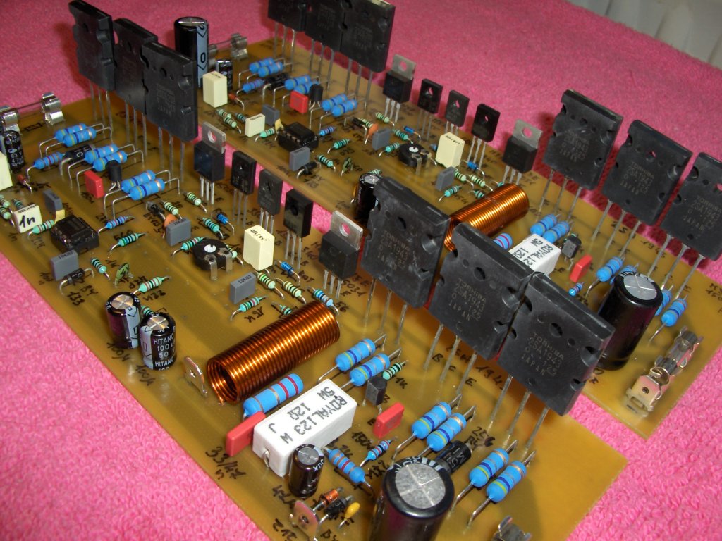

(#) Haliapu hozzászólása Feb 27, 2012 /

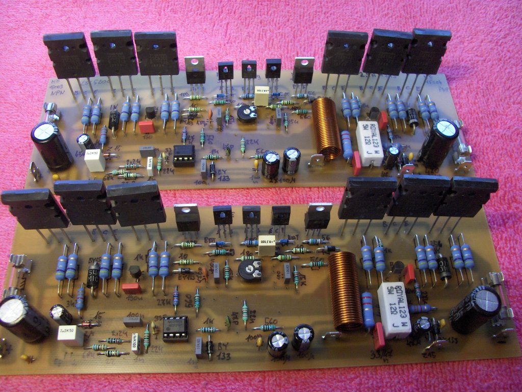

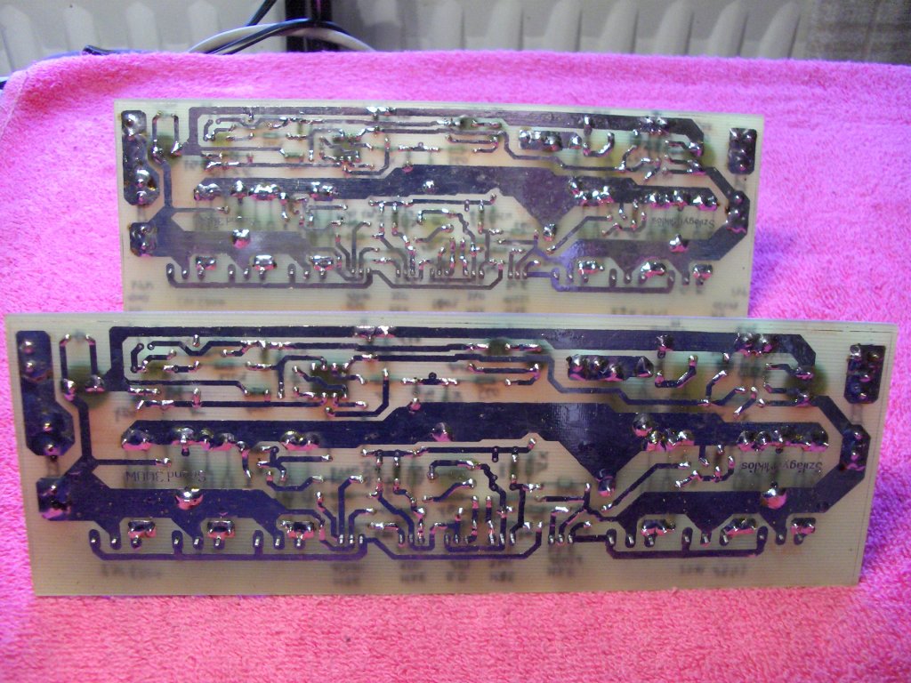

Sziasztok, lassan elkészül a PA-300 as példányom csak még a hűtőbordák nem érkeztek meg a Jászságból de már holnapra ígérték. Még mielőtt letolnátok a tranyókat nem forrasztottam be csak a képek miatt dugtam a helyükre. Előre is köszönöm a segítséget reloop és emersys kollégáknak. További szép napot !!!
(#) pinyó39 válasza Haliapu hozzászólására (») Feb 27, 2012 /
Szia! Érdeklődnék a végtranzisztorok típusa iránt.
Köszönettel: Zsolt.
(#) Haliapu válasza pinyó39 hozzászólására (») Feb 27, 2012 /
Szia,2SC5200 és 2SA1943, és+-60V a táp 2X20 000µF a puffer.

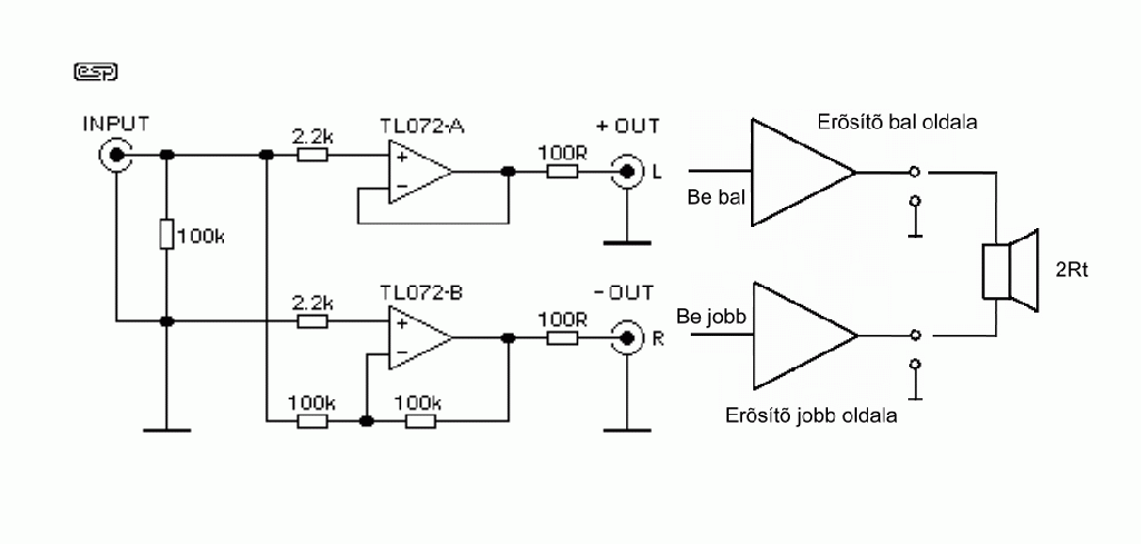

Sziasztok! Azt szeretném kérdezni,hogy ennek a kapcsolásnak akkor csak egy mono jelet tudok adni? Hisz egy jelbemenet van. Köszi előre is!
(#) mindenes válasza benocs24 hozzászólására (») Feb 28, 2012 /
Igen, csak egyet.

(#) reloop válasza benocs24 hozzászólására (») Feb 28, 2012 /
Szia! Ha négy csatornád van, kétszer kell ezt az áramkört megépítened. Ekkor a sztereo egy-egy csatornája hídkapcsolás lesz.
(#) emersys válasza benocs24 hozzászólására (») Feb 28, 2012 /
Szia. Igen, hisz mikor egy erősítő hidalva hajtja a hangsugárzót akkor is szintén csak mono- ként tudod használni az amúgy kétcsatornás erősítőd..
A műveleti erősítők kimenetén ugyanakkora lesz a az amplitúdó (kitérés) mint a bemenetén, csak éppen egymáshoz képest ellen fázisba vezérli ki a végfokokat.

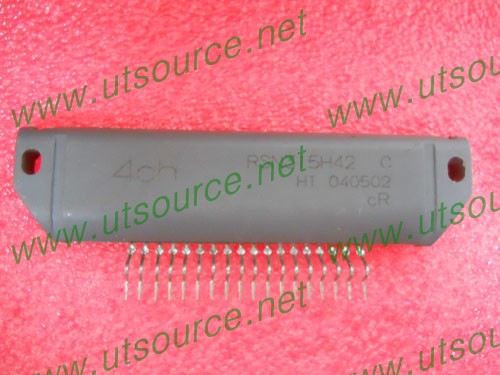

(#) benocs24 hozzászólása Feb 28, 2012 /
Egy utolsó kérdésem lenne. Egy ic-és erősítőről van szó. Megoldható ennél az ic nél is? 4 kimenet helyett lenne 2.
