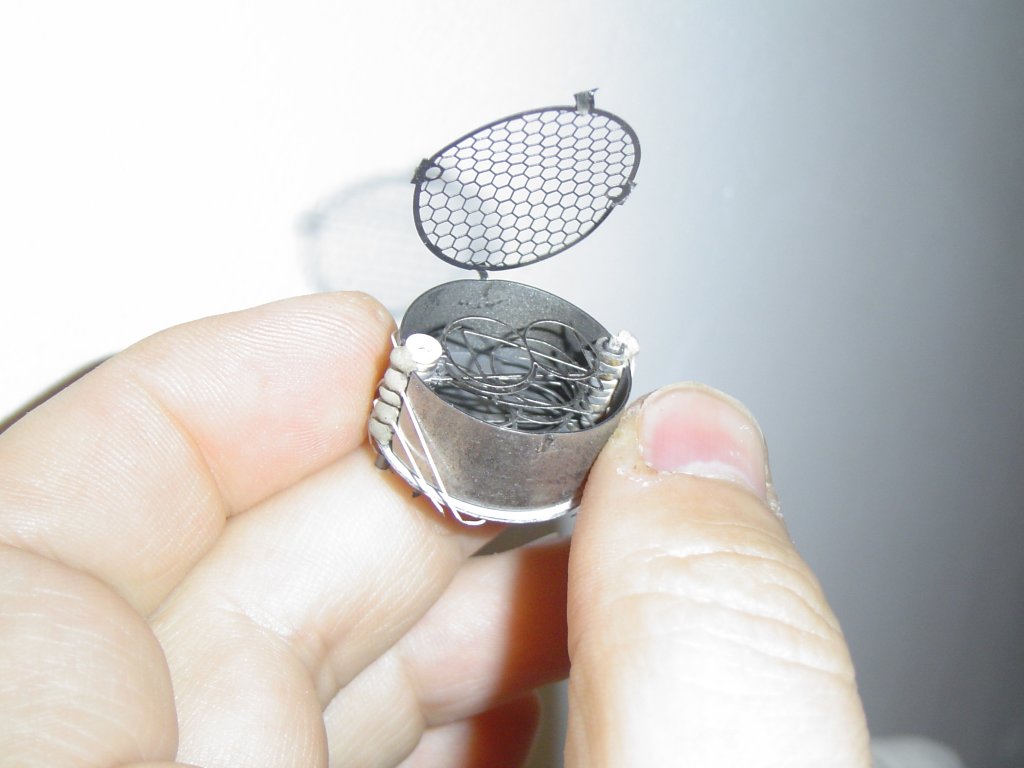

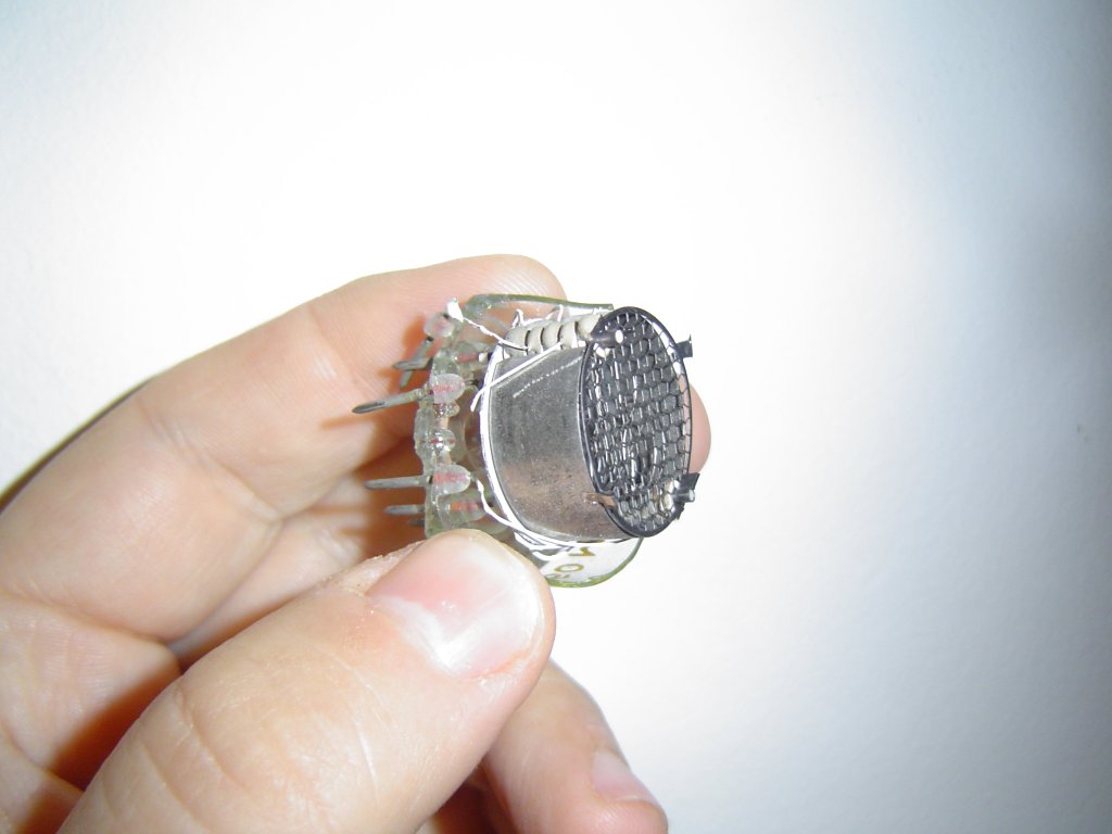

Taylor úr így csinálta amerikában, de ő nem multiplexel hajt. A képekből úgy tűnik, hogy a legközelebbi katód vezetékéhez lehúzott a rácsról a nagyfesz. Ez azért furcsa mert az a vezeték elvileg szigetelt, tehát valami megbontotta a szigetelést és utána tudott elgőzölögni a vezeték anyaga. Ha csak az 1. rács van bekötve elvileg nem tud a vezetékeknél áthúzni, mert védi az árnyékoló lemez. Tehát a 4. lábat nem szabad így bekötni , pedig előszörre én is ezt a bekötési módot láttam és jónak is gondoltam

Na hoppá... most találtam egy másféle kiosztást is, ami szerint a 4-es lábnak be sem kéne lenni kötve. Előző oldalon van beszúrva ez a kép. Ez meg a német oldal alján levő kiosztás. A kettő nem egyezik meg, valamelyik biztosan nem jó. Sajnos nincs ilyen csövem, hogy konkrétan meg tudjam nézni, hogy melyik anódkivezetés ténylegesen hová visz a csövön belül, meg hogy melyik a középső rács.

A z560m -nek csak egy anódja van. És az a cső elején található rácsra van kötve a serleg belülről nem szigetelt ?
(#) kisgeri válasza sooty hozzászólására (») Márc 12, 2012 /
Nem, a teljes anód rácsostul az a kis henger annak az aljával együtt. (vannak olyan nixie-k is, aminél a rács hiányzik az elejéről, csak azok nagyon ritkák)
(#) sooty válasza kisgeri hozzászólására (») Márc 12, 2012 /
Valóban... rámértem, csak a "drótok" vannak kiszigetelve. Akkor viszont az IN-4 nél a középső rács igencsak kis felületű anód, ahogy mondtad.
