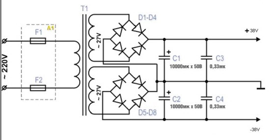

(#) sanca2 válasza luluzulu hozzászólására (») Márc 16, 2012 /
Esetleg egy ilyen ?
Én egy ilyet csináltam ami a linken látható, a feszültségeket olyanra választod amilyen neked kell
