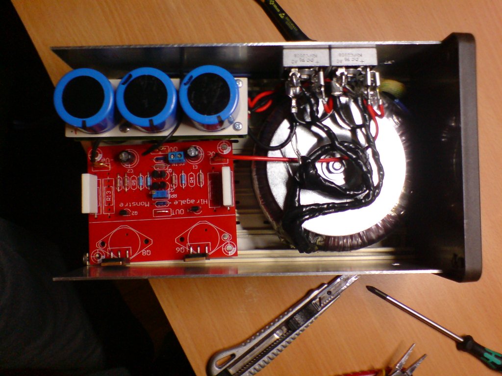

Most épül nálam egy Hiraga Monster.(leginkább egy Luca-szék elkészítésének tempójában ![]() A táp 6x68000uF, 0,33Ohm, a végén 6,8és 1uF.Az a kérdésem,hogy jó így a hidegítés,vagy jobb ha minden elkóval párhuzamosan kötök 1-1 6,8µF Remix kondit? A végtranyók 2SB817-2SD1047 lesznek.
Megértelek , ez nem megy gyorsan én már túl vagyok rajta nem kevés anyagot igényel .
Szerintem hagyhatod így nem kell komolyabb hidegítés neki , mekkora lesz a tápfesz ? Viszont egy tapasztalati dolgot mondanék a sönt ellenállást lehet följebb kell emelned , nálam kellett de ezért kérdeztem a bejövő tápfeszt mert nem mindegy mekkora feszültséget ejtesz majd az ellenállásokkal ? Nálam 1 -2 Volt körüli a feszültség esés a söntön és a 10 w -os huzalellenállás igencsak meleg . Bővebben: Link
Köszi a választ!A tápfesz 12,6V körül lesz.2x12V a trafók szekundere és így hogy dupla diódahidak vannak,azokon is esik feszültség.Egy régebbi próbakor 3,3ohm/10W -osokat raktam be,(az volt itthon)de azzal 10V alá esett a kimenő fesz.A hálózati oldal még vezetékelés alatt van,ezért nem tudom még a pontos értéket.
Már tudom.13,6V lett a tápfesz,700mA nyugalminál.A söntök nem melegednek.Lehet ,hogy így marad...

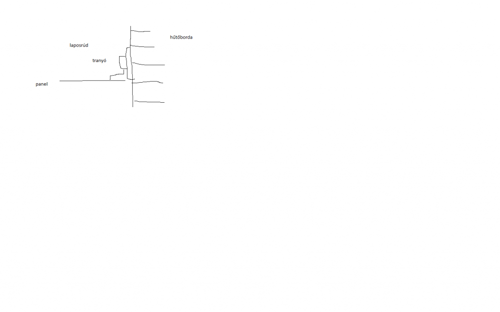

Én is hiragát építem 8W változat Annyi lenne a kérdésem, hogy egy oldalhoz elég lesz ez a két 478borda (1 réz és 1 alu)(2:2darabom van) Vagy elég 1db rézborda ventivel?
Nézd meg hogy mennyi volt a hőleadása a procinak amihez használtad. Minimum 60W egyenként.
Szerintem volt annyi,de sajna már nem tudom megnézni mert régen volt
Viszont a hiraga 8W-a 2x12V kb 1A nyugalmi árrammal rendelkezik-ami kb50W hő ha jól számolok Elvileg elégnek kell lennie Csak nem értem akárhol látok utánépítettet mindenhol 2-3 hatalmas bordát használnak
Szerintem nálad a ventilátorok zajával lesz a probléma. Bár a mai ventik sokkal csendesebbek már.
Nem tudom hogy akarod a tranzisztorokat felfogatni. Az alumínium L szelvényes felfogatásról annyit hogy a nyáron építettem egy AB osztályú erősítőt. A tranzisztorok egy 40mm x 40mm x 3mm alu L szelvénnyel voltak felfogatva a 100mm x 150mm x 35mm eloxált hűtőbordára. A 6,2Ohm cekász terhelésen 8W szinuszos teljesítmény adtam. Az L szelvény hőmérséklete 70C a bordáé pedig kicsivel több mint 50C volt. Az áramot multiméterrel, a feszültséget oszcilloszkóppal mértem. Sőt szimulációval is ellenőriztem tényleg 8W jutott a terhelésre. A tanulság hogy lehetőleg minél közelebb kell a bordához a tranzisztoroknak lennie.
Leginkább közvetlenül rá tenném.
A ventilátort most próbáltam 3-12V 5V már jó levegőmennyiséget szállított, szinte hangtalanul L profilt nem akarok használni, mert úgy nem fér be a dobozba. inkább laposrudat és akkor 2 hűtőbordát teszek rá
bocs a kricc-kraccért
csak siettem kb így gondoltam Idézet: „Csak nem értem akárhol látok utánépítettet mindenhol 2-3 hatalmas bordát használnak” Általában aki erősítőt épít az nem szereti a ventilátor/ok / zaját hallgatni ennyi és nem több simám csak passziv hűtés és ezért a nagyobb méretű borda . Ja még azt megjegyezném hogy azt az 50Watt elpocsékolt teljesítményt nem kell alábecsülni mert tud ám az szépen fűteni ...
nem beszültem alá
csak annyit mondtam, hogy a TDA7294 Pd=50W elég volt ez a borda Akkor gondolom a hiragához is elégnek kell lennie mert az kb 24W
Mint TDA-s írok. A kettőt nem lehet összevetni. A TDA7294 által disszipált 50W csak a csúcsokban jelentkezett. Akkor lenne mérvadó ha tartósan szinusszal csúcson járattad volna és azt a hőt kellett volna leadnia a bordának.
Köszi
ebbe nem is gondoltam bele akkor 2 borda lesz max még ventivel(alacsony fordulaton)
Az L idom és a hozzákötődő hűtőborda csatlakozási felületét nagyon gondosan meg kell munkálni, semmilyen légrés nem lehet itt, mert nagy lesz a hőellenállás...
Szilinkon pasztát tettem közé. Inkább az L szelvény hővezetésével volt a probléma.
