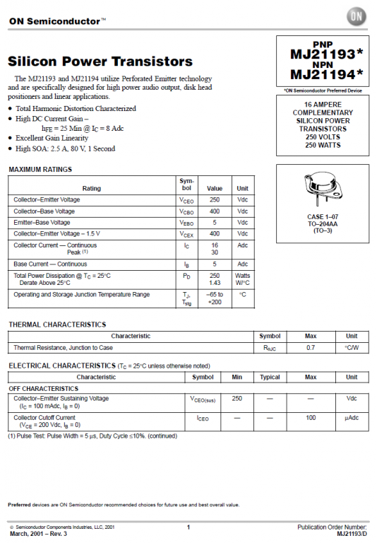

(#) blasz válasza emersys hozzászólására (») Márc 25, 2012 /
MJ21193 MJ21194 ezekkel van szerelve megnéztem a fényképet
megköszönném a segitséget

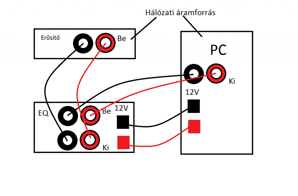

(#) galzotya hozzászólása Márc 25, 2012 /
Ma szereztem egy 2X10 sávos equalizert.
Egy trafóról kapja az egyenirányított 12V-ot, és a probléma, hogy búg.
Próbáltam már az egualizer egyik csavarját egy kábellel összekötni az erősítő hátlapjával, de a probléma megmaradt.
Egyáltalán mi a probléma?
(#) Massawa válasza galzotya hozzászólására (») Márc 25, 2012 /
Elöször probáld meg egy másik (jobb, pl. kapcsolt 12V-s ) áramforrással. Ha azzal is bug akkor belül van a baj. ha nem akkor a trafo szürése rossz.

(#) galzotya válasza Massawa hozzászólására (») Márc 25, 2012 /
Számítógépem tápegységére dugva egy szaggatott sistergést kaptam, sokkal halkabb mint a búgás volt, de még mindig nem elég halk.
És úgy veszem észre, hogy itt már az alaplapi hangkártya a ludas, mert ha kihúzom a jack dugót már nem sistereg vissza dugva pedig olyanokat csinál hogy mikor frissítek a gépen egy pillanatra abbahagyja, majd visszajön.
Ha jól olvasom akkor pont 80 voltról megy a végtranzisztor

(#) emersys válasza blasz hozzászólására (») Márc 25, 2012 /
Szia ez a széria akár még +-120V is bizalmasan elkezel.
Megkérdem azért majd tőlük holnap ezzel gyártják-e még, ill milyen meghajtót alkalmaznak., mert az ő feszültség tűrésük épp olyan fontos.
Most elvesztettem a fonalat, mi nem megy. mi brummog, illetve mi sistereg?
Egy PC hangkártyája (beépitve) aligha lehet mérvadó ilyen cuccok megitélésére.
Trafóról brummog (szerintem ez földhurok), tápegységről sistereg de szaggatottan, és köze van ahhoz hogy mit csinálok a gépen, pl.:Ha mozgatom az egeret más a sistergés hangja.
És hogyha tápra van dugva, akkor ha kihúzom a hangkártyáról(ergo: megszűnik a bemenő jel) abbamarad a sistergés(trafónál ha kihúzom a jelet a hangkártyáról, akkor brummog tovább).
Remélem sikerült érthetően leírnom.
(Hogy teljesen képbe legyél ez egy equalizer, aminek van 3 bemenő, 3 kimenő és 2 táp csatlakozója)
Az EQ világos, csak nem tudom hogyan kerül ide a hangkártya?
Valamint miért akarod ezt hozzákapcsolni?.
Az sem igen világos minek a 3 be- és kimenet.
A PCk hangkártyái alapbol ilyen sistergéssel reagálnak - azokhoz általában csak passziv jelforrásokat lehet kapcsolni (azt sem minden gond nélkül).
A földhurok az egyik okozoja, ez egyébb digitális szemét a másik.
Az EQ lehet, hogy ezeket még fel is szedi és felerösiti.
A PC-kbe ha lehet már digitális formába kell bevinni a hangjelet (USB-n stb.) nem analog formában és ráadásul ilyen cuccokon át.
Az EQ-nak 3 bemenete (jobb, bal, föld) van, és 3 kimenete (jobb, bal, föld).
Azt szeretném, hogy a gépből jön a jel, bemegy az EQ-ba majd megy tovább az erősítőre.
A hangkártya úgy jön képbe, hogyha pl.: egy MP3 lejátszóra van dugva a bemenet akkor teljesen tiszta jelet ad, de hogyha hangkártyára akkor sistergős jelet (ha a hangkártyáról egyből az erősítőbe megy a jel akkor nincs ilyen sistergés, csak ha a 2 közt ott van az EQ).
(#) Edek válasza galzotya hozzászólására (») Márc 25, 2012 /
Üdv milyen EQ, milyen csatlakozók vannak rajta, földelt e vagy nem, hová dugtad (itt gondolok a konnektorra)?
Ha RCA-s ki és bemenetei vannak akkor nem sok gond lehet a vezetékezéssel, ha viszont XLR akkor ott már igen igen figyelni kell a szimmetrikus/aszimmetrikus fordításra az átjátszó kábel elkészítésekor, ha földelt a készülék akkor okozhatja az is hogy nem ugyan abba a konnektorba dugtad ahová a pc is van, földhurok elég undorító dolgokat is képes csinálni tapasztalatból mondom mivel a hangkártyám bemenetét sikerült kivégeznem egy ilyen malőrrel, ami a régi keverőmben is nyomot hagyott mivel felégette a GMD fóliát az RCA terminál panelján ezt még tudtam is javítani de a hangkártyám line in bemenete végleg megadta magát, érdemes lenne még megnézni az EQ panelján hogy nincs e valahol test hiány és nem e okozza ez a jelenséget, ha tudnál mindenről képet feltölteni lehet hogy könnyebben menne a segítség nyújtás is a részünkről így csak a sötétben tapogatózunk.
(#) pucuka válasza galzotya hozzászólására (») Márc 25, 2012 /
Ügyesen gyártottál egy földhurkot. Az RCA -n is, meg a tápon is megy a föld. Vagy a hangfrekit viszed földfüggetlenül, (trafóval) vagy külön tápot használsz.
Ki látta már, hogy a PC tápból hajtod meg a külsö berendezést?
Ez az egyik legnagyobb hiba amit csinálhatsz.
Ott van minden földhurok, potenciál különbség (a hangkártya kimenete úszo, te meg a PC-tápon keresztül földeled, innen a sistergés).
keress egy önállo tápot az EQ-hoz, vagy ahogy pucuka mondta leválasztó trafokkal kell elkülöniteni a földeket (sokkal drágább mulatság).

(#) galzotya válasza Edek hozzászólására (») Márc 26, 2012 /
Az EQ-t bontottam, az RCA-kat én forrasztottam rá, földelés még nincs rajta, és földelenlen dugóval kapcsolódik abba az elosztóba ahol a számítógép is van.
