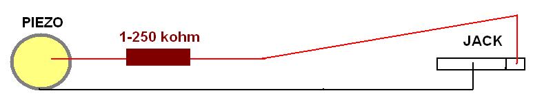

Itt van egy rajz. Én így szoktam csinálni. Ezt vagy celluxal vagy volt már hogy blue tech-el raktuk fel.
Jah, hangot nem fog kiadni, pontosabban fog, csak nagyon halkan. Gondolom beszéltél bele. Ha kopogtatod azt már hallanod kell. A lényeg az, hogy gitárodon keress egy jó pontot, ahol a legerőssebb a hang. Ha kopogtato a gitárod testét akkor meg tudod találni azt a pontot (telt hangzású és "basszusos" koppanás). Nehéz leírni, ha nem megy, küldök hangfájlt!
Nekem sima hangerősítőn szól. Persze közbe kell iktatni egy előerősítőt!!!! Mondjuk benyomod a mikrofon v. line in bemenetbe a gépeden (mikrofon jobb!)
Így van pontosan ahogy mondtad, a fém a föld, a fehér a jel. Hm, ha én hozzáérek a gitáromhoz, egyből koppan, nem is halkan.. Szigetelőszalaggl raktam, a húrláb mögé. Na majd arról is és a kpacsolásról is küldök képet, amint visszahozták a fényképezőgépet. A hangminták, itt vannak

háátt.. nekem ellenállásssal egy fokkal jobb.. de olyan hangzást mint ensium kollégának, azt sajnos nem ad :no: Próbáltam kisebb nagyobb ellenállással is pl. potival 1-10K-íg... utána egy 54K-s ellenálással de nincs igazán érezhető hangja... Egy kérdés... ha megpengetem a gitárom, akkor kellene halljam a hangszóróba? Mert itt sztem az érzékenységggel van a gond, mivel ha erősen kopogtatom, akkor ad hangot... rendesen.. vagyis kopogó hang a hangszóróból... Nem tudjátok mi lehet a baj?
Na. Az első dolog, számítógépre kötötted rá, vagy erősítő ? Vagy csak simán egy hangszóróra? Ha gépre vagy erősítőre akkor olyan, és oylan erős hangjának kéne lennie kb, mint az enyémnek, ha hangszóróra (ami csak egy hanszóró, szóval nicsn rajta hangerőszabályzás, vagy éppen egy fülhallgató) akkor normális, hogy nem hallod a hangot. A piezzo szép jelet ad, de sajnos kicsit, így mindenképpen fel kell erősíteni, ahogy azt itt valaki leírta már. Ha a gépre kötötted(javaslom próbáld meg úgy) és így nem megy, akkor nyisd meg a hangerőtulajdonságokat (tálcán az óra mellett a kis hangszóró ikon), ott benne válaszd ki a mikrofont, és a mikrofonhangerőt nyomd fel maximumra. Ha így van vagy egy erősítőn van, akkor a piezzoval lesz a baj. (jótanács, az erősítő, vagy a pc hangszóró hangját a piezzó bekötés előtt vedd le nagyon alacsonyra mert, egy nem túlnagy hangerő után elkezd gerjedni mint atom, és az bizony szétpukkasztja a hangszórókat, vagy leéget egykét dolgot)

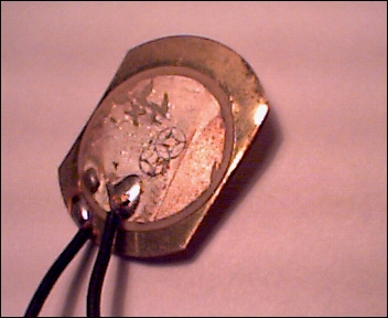

Vettem új piezot.. kemény 60Ft volt... csak az a baj, hogy kicsit elbizonytalanított... ![]() A képeken látható, hogy míg a régi piezonak a "fehér" része egy egészből áll.. addig az új fel van osztva... Bejelöltem két piros ponttal az általam vélt forrasztási helyeket... Szerintetek jó ha oda forrasztom a vezetékeket? Szóval ezzel próbálom meg.. mert sztem a piezo volt a rossz vagy kicsi... üdv. cooler

Ez aktív piezzo asszem de ez is jó nekem is volt ilyenem és jó ez is. A nagyobbik fehér részre forrasztd ne a kisebbre.

Értem... de akkor tudnál nekem egy kisebb felvilágosítást adni arról, hogy mi a különbség a kettő között.. tehát az aktív és a nem aktív piezzo között... És, hogy ezen miért van 2 kivezetés akkor... mire jó a kisebb mire a nagyobb...? köszi üdv. cooler

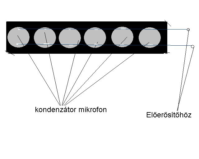

Kérlek szóljatok ha hülyeséget mondok, vagy totális nagyot tévedek. A kérdésem az h ez működhet e pickupnak. 1.) Életemben nem láttam még Kondenzátor mikrofont ezért a rajz hibás lehet. 2.) Ha mégis működne kb. milyen hangja lenne? :nemtudom: ![]()
Én sem. Viszont amit így rákerestem olvastam, abból az derült ki, hogy vannak oylan kondenzátor mikrofonok amiket stúdiófelvételre használnak, énekhang, vagy hensgzer erősítéshez. Ez a mindegyik húr alá egy kondenzátormikrofont, ötlet szerintem felesleges. Mert ezek, a mikrofonok ezekszerint, nagyon jó hangot adnak, akkor am ia mély húr alatt van, veszi a magasat is. Egy ilyen mikrofont benyomsz a hanglyukba (gondolom akusztikus gitárhoz kell), és jó. Persze azt is jól kell elhelyezni, mert egyébként sz.r hangot ad. A hangja, meg mint egy normális mikrofonnak, csak sokkal szebb.
nem akusztikus gitárba menne hanem épített elektronyosba...csak sokallok kiadni 11000-Ft egy rossz minőségű humbuckerért ha tudok otthon is csinálni. De a tekercseléshez bal beep vagyok ezért nem tekercselek és keresek inkább valami alternatív megoldást...tehát akkor ez működne csak elég hozzá 1 kondi mikrofon?
NEM! Az elektromos gitárt nem lehet megoldani mikrofonnal! Milyen lenne szerinted, beállnál egy dob mellé, és az erősítőd a dobot erősítené! Arról nem is beszélve, hogy a húroknak nem csak a hangját fogod visszahallani, hanem a pengetőd csattogását is, de azt sokkal erősebben. Mert egy mikrofon. A tekercselésbe, bele se fogj, engem is lebeszéltek róla. Viszont nézzd meg EZT.
Állítólag, szebb a hangjamint egy alsó kategóriás elektromosénak.
Bocsánat, helyesbítek. Meg lehet, de nem ajánlatos.. Sokkal szebb hangot, tudsz elérni egy pickuppal.
