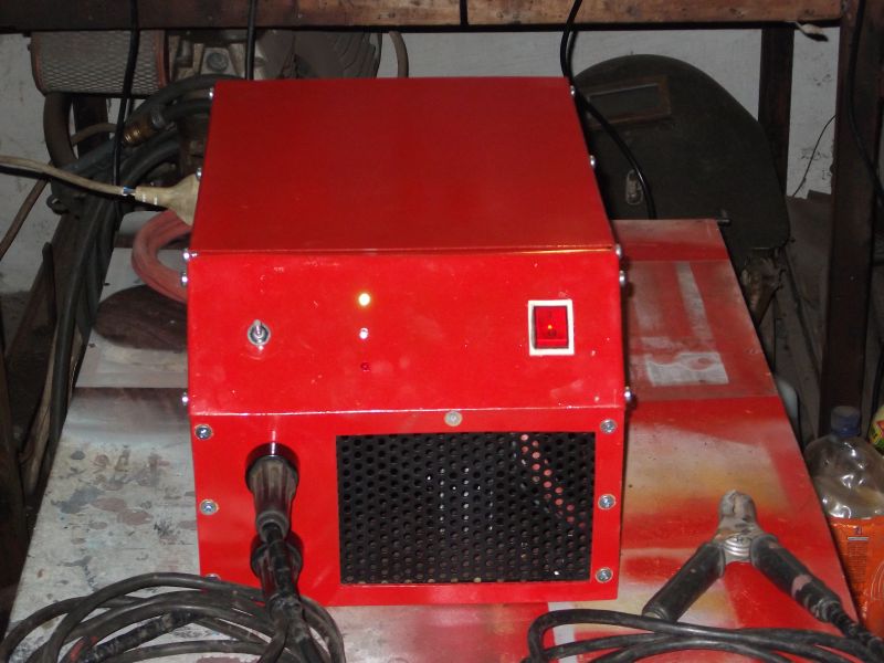

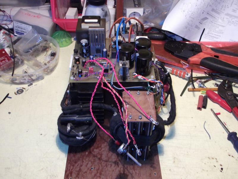

Szinte teljesen kész az általam (még2010ben) elkezdett Maci.Pár képet teszek föl ide.Nem lehet rámondani,hogy miniatürizált... A feliratozás még hátravan...Köszönöm Erdgabnak a rajzot,a többieknek pedig a segítséget,mikor valami nem klappolt. István
Örömmel látom az alkotást,gratulálok,ezek szerint működik is,használd egészséggel!
Nem kell,hogy miniatűr legyen,akkor sem 60kg.Csak kukacoskodás,a főpanelon a fetek alá a biztonság kedvéért tegyél,ragassz oda valami szigetelőt,még véletlen se legyen zárlat,köszönöm.Képeidet mentem az elkészült gépek mappámba,engedelmeddel.
