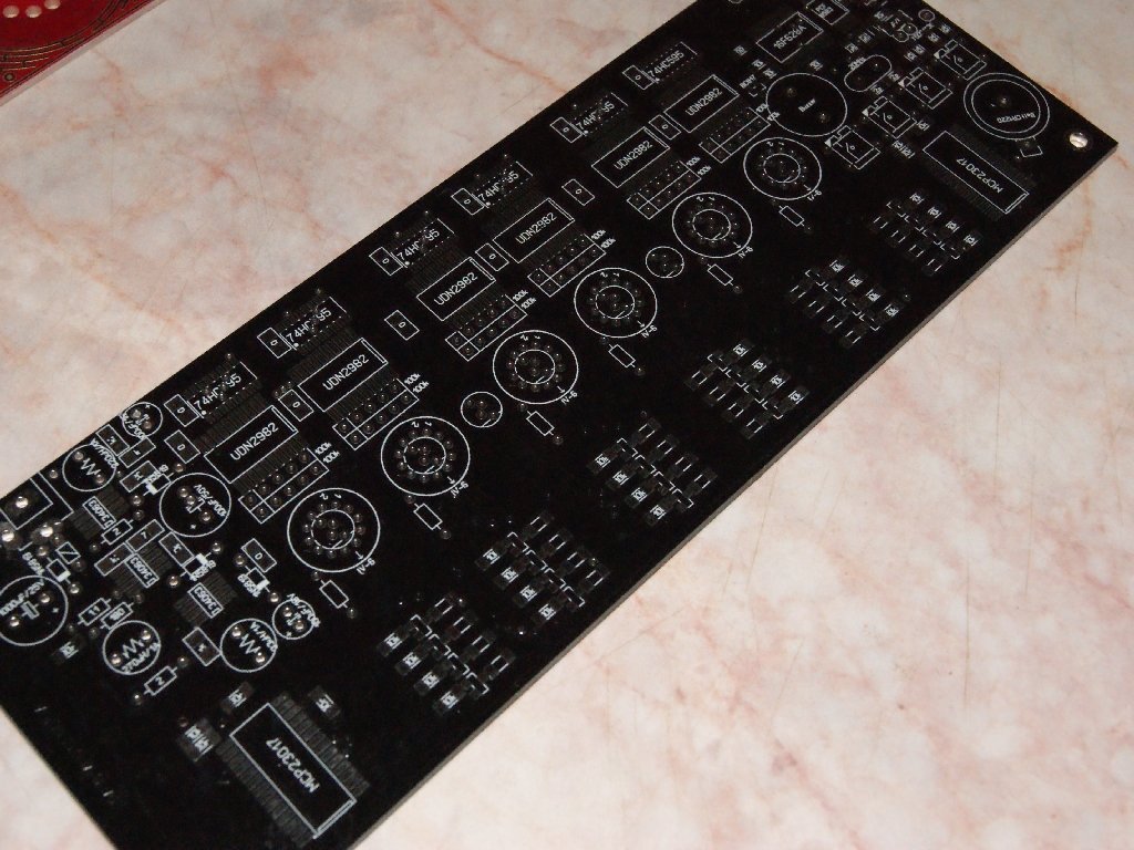

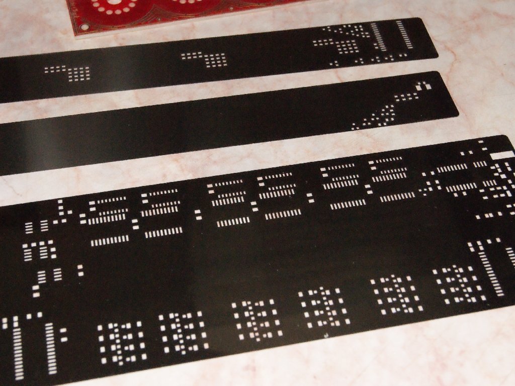

(#) H2opok hozzászólása Márc 10, 2012 /
Hp41c több heti munkájának eredménye, hogy ma elkészült egy IV-6 csöves óra nyák "prototipusa" . Már csak beültetésre vár, és kiderül hogy működik-e.
Össze van integrálva a Patexati által, -Z573 nixi alá tervezett RGB alávilágítással is. 4 nyomógomb kapott rajta helyet, így már lehet a beállításokban előre-hátra léptetni. Mivel smd alkatrészekre lett tervezve, így a könnyebb beültetéshez készült hozzá stencil is.
És egy két kép, amin látható még egy IN-13 Nixie Thermometer nyákja is.

(#) Hp41C válasza zolee1209 hozzászólására (») Márc 11, 2012 /
Nem multiplexált a kijelzés. A IV-6 csőre impulzus üzemre 70V, állandó üzemre 30V határadat van megadva.

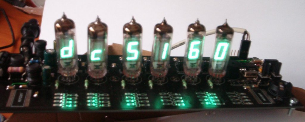

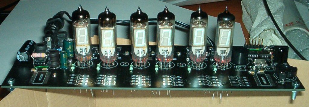

(#) Hp41C válasza Hp41C hozzászólására (») Ápr 21, 2012 1 /
Elindult az IV-6 csövekkel felépített, nem multiplexált vezérlésű óra. A programja a Mule-2 Nixie csöves óráéból átírva.
jól működnek a MC34063 -mal felépített kapcsolóüzemű tápok, a csőfűtés 1.25V -os tápról egyedi 10 ohm ellenállásokon keresztül történik. 0.85V körüli érték áll be, de az egyes csöveken lehet mérni egy kis eltérést. Melegedést nem tapasztalok, még a pótlólag beépített N-MOS FET sem melegebb 35 foknál.
A csövek még nincsenek beforrasztva...

(#) Hp41C válasza Hp41C hozzászólására (») Ápr 22, 2012 /
További eredmények:
A kapcsoló üzemű táppal való táplálás ellenére működik a DCF77 dekódolás is. A modul táplásása 2m kéterű árnyékolt kábelen és soros 100 ohm ellenállással (a modulnál) történik. A modul bemenetén 47µF tantál és 100nF karámia kondenzátor szűri a tápot. A modult most vettem. Összehasonlítva a két évvel ezelőttivel, szembeötlik, hogy tettek rá egy 10µF tápszűrő elektrolit kondenzátort.
A DFC77 modul az ICSP jumperre csatlakozik.
