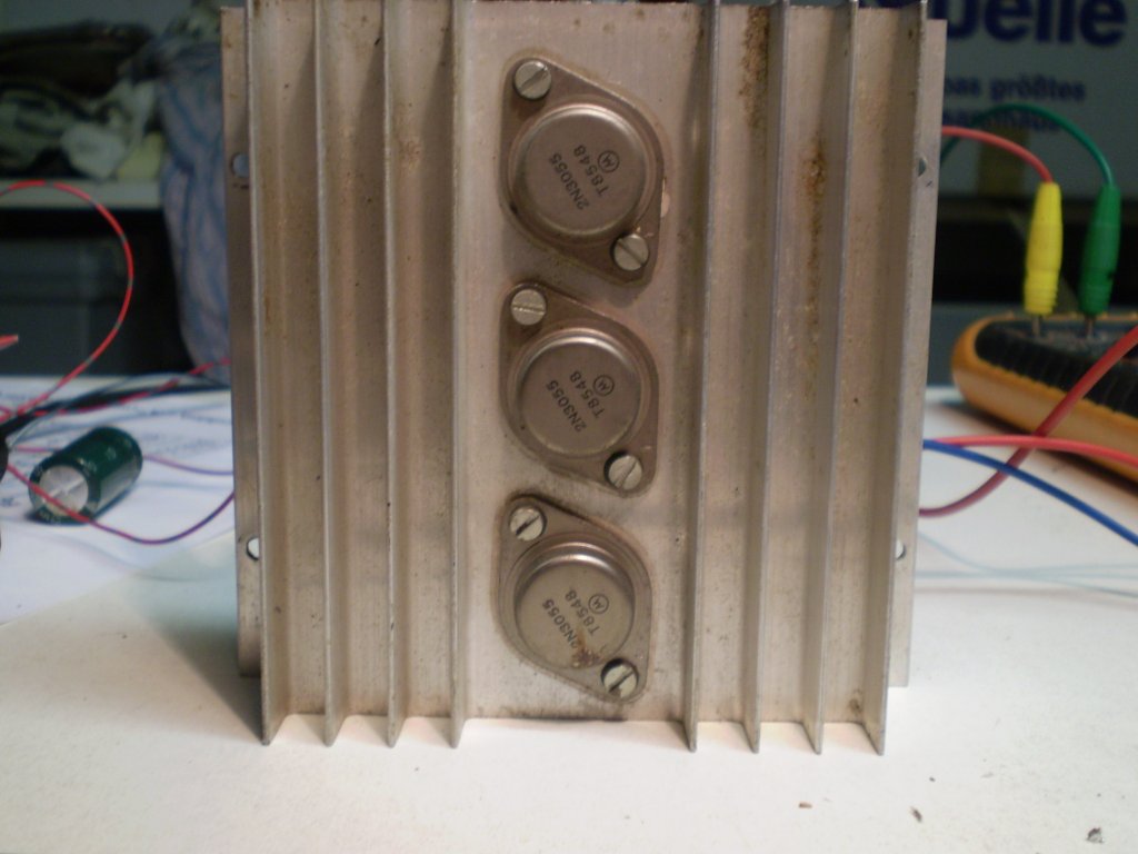

Akkor tényleg a 3055 kategória, a régi katalógusban arról is ezt írták. Valamilyen erősítőbe használtam régen ezt a tranyót, azt hiszem a Quad-ba. [OFF]Egyébként nem tudom mikor, illetve elérem-e valaha, amikor a hang és egyéb kábelekkel kell már"csak" passziózni, hogy még jobban érezzük a finomságokat. Hacsak nem a nyakunkra kötjük, akkor mondjuk hamarabb...
(#) Orbán József válasza Orbán József hozzászólására (») Ápr 23, 2012 / 1
No, közben mit találtam a fiókban!
Ezeket a korabeli naplófőkönyvek, adatlapok nagy hanghűségű audio cuccokba ajánldosták.
Ezek még biztos nem hamisítványok. Az "M" betű a Motorola vegyjele lehet? A zsöneral elektriket tudom.
2N3442
(#) kadarist válasza Orbán József hozzászólására (») Ápr 23, 2012 /
Az "M" a Mikroelektronikai Vállalat cégére.
(#) Orbán József válasza kadarist hozzászólására (») Ápr 23, 2012 /
Köszi! A MEV olyan régen égett, alig emlékszem már rá, pedig még vannak egyéb cuccaim onnét, csak arra MEV van írva.

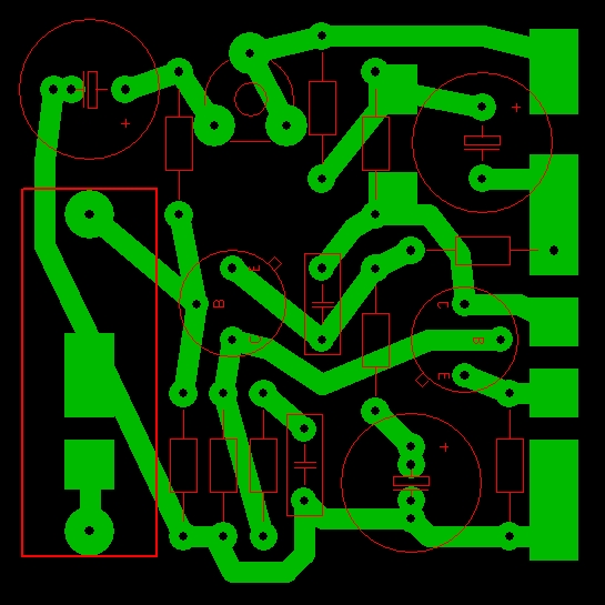

"Drótozom" a kapcsolást. Ha lesz is nyák, csak az ajánlás szerinti pöttyök, csíkok lesznek és rövid madzagolás.

Sziasztok! Összeállítottam egy panelt, hogy érdemben be tudjak kapcsolódni a beszélgetésbe. Többféle tranzisztorral is kipróbálom majd. Jelenleg Motorola 2N3055 a vége. A korukból ítélve aligha lehetnek hamisítványok
Lehet - el vagyok szokva a jótól, de a nyugalmi áram beállítás nem azt hozta amire számítottam. A legerősebb koncentrálás mellett is 400mA-ig tapasztaltam érzékelhető javulást a hangzásképen, onnan 1200mA-ig teljesen egyformán (fenségesen ) szól.

Jelenleg az R9 ellenállás értéke 680ohm - 10k között változtatható. Az egymással sorba kötött ellenállásokat áthidalva (680R, 2k2, 4k7, 2k2 trimmer) ugrásszerűen is tudom a nyugalmi áramot változtatni.
A legalacsonyabb: 100mA-rel egy normál erősítő hangját adja vissza a kapcsolás. Innen 300mA-re ugorva kitisztul a hang, érezhetően valósághűbben szól. A 300mA -> 2000mA lépcső számomra alig-alig vehető észre.
Segítségeteket szeretném kérni, milyen eljárással lőjjem be a nyugalmi áramot.

A nyugalmi áram kérdés lassan tisztázódni látszik. Kezdem belátni, hogy a csúcsáram nem lehet több mint a nyugalmi kétszerese. Értékének beállítása a tápfeszültségből és a hangsugárzó impedanciából egyértelműen adódik. Feltéve, hogy ki is szeretnénk vezérelni azt a jelet, melyet a táp megenged.
