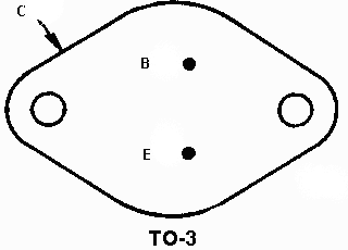

Valaki meg tudná nekem mondani melyik a 2n3055 tranzisztornak a bázis és a emitter lába?
Mivel csak a tetejére van írva a márka meg a megnevezés de az, hogy melyik láb melyik azt nem.
Valahogy gondolom le lehet mérni, tudni kéne, hogy hogyan.
(#) reloop válasza Spyro1411 hozzászólására (») Ápr 20, 2012 / 1
Az egyik lehetőség, hogy megnézed az adatlapját.
A másik: a bázisból az emitter és a kollektor felé is egy-egy dióda mérhető. Hasznos olvasnivaló.

(#) Kovácsgabi válasza Spyro1411 hozzászólására (») Ápr 21, 2012 / 1
Pofonegyszerűen: Ha a tranzisztort alulról nézed, a két kivezetés a vízszintes középvonaltól nem szimmetrikusan helyezkedik el. Ha úgy fordítod hogy az a csúcs nézzen fölfele amelyikhez KÖZELEBB vannak a lábak, még egyszer hangsúlyozom hogy ALULRÓL nézed, akkol balról jobbra: BÁZIS - EMITTER
(#) Orbán József válasza Spyro1411 hozzászólására (») Ápr 21, 2012 / 1
A kiforrasztott p-s tranyón így fogsz járni. N-esnél fordítva lesz a színekkel. De az is lehet, hogy az egész fordítva...
Az összes 2n3055 NPN- ezt írásba adom neked. Ahogy leírtam és belinkeltem, megtalálod a lábakat. hagyd a francba a multimétert
(#) Spyro1411 hozzászólása Ápr 21, 2012 /
Sikerült megcsinálni!
2 mérés és a többi meg csak simán megnéztem, a képek alapján.
Méréssel a 9 tranzisztort szerintem 20-25 perc de ezzel a módszerrel pár perc alatt végeztem!
(#) Kovácsgabi válasza Spyro1411 hozzászólására (») Ápr 22, 2012 /
Na örülök! A tranzisztorok lábkiosztása katalógusadat ami azt jelenti hogy legfeljebb típusonként egyforma kell hogy legyen de néha még tokozásonként is egyformák. Azért nem árt velük vigyázni. Ha legközelebb eltévednél a lábak közt... csak írd be googliba a tranyód típusát és azt hogy datasheet és megtalálod az adatlapját. Az megmondja neked azonnal a lábkiosztást, azt hogy a tranyó NPN vagy PNP és mindent amit az adott eszközről tudni kell. Érdekes lenne ha minden vadidegen tranyót méricskélni kellene...

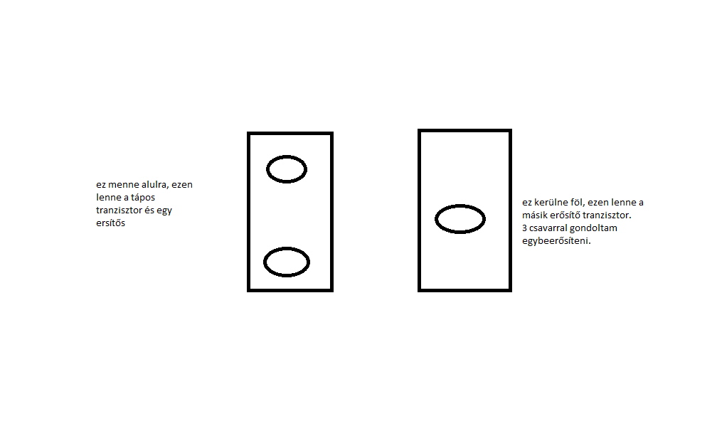

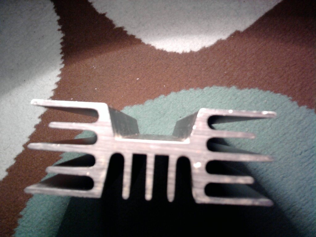

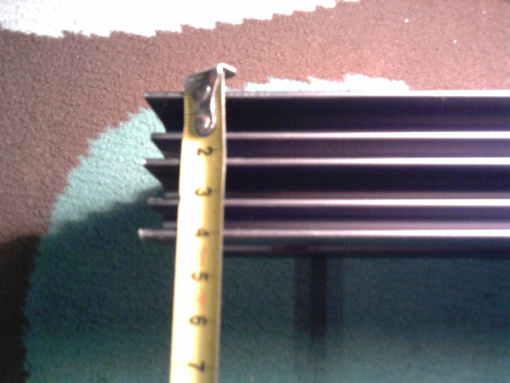

Vannak otthon hűtőbordáim amik szerintem elég nagyok, de kitudja, hogy erre elég e lesz. (remélem elég, mert nagyobbat nem veszek ) ha nem elég akkor szerelek rá 2 12 cm-s ventit amik le lesznek lassítva/hangtalanítva.
pár kép a mellékletben
az utolsó képhez nem tettem oda a mérőszalagot de így utólag lemértem kicsit kevesebb mint 4 cm.
(#) Kovácsgabi válasza Spyro1411 hozzászólására (») Ápr 23, 2012 /
Ha van ilyen bordád több is... és egységes méretűek, szerintem jó lesz Az enyémben két darab körülbelül 25cm hosszú, 15cm magas és 3cm mélységű, és aranyra eloxált, ami egy kicsit javítja a hőleadást. Így is van hogy 60-70 fok környékén jár már egy egész napos túra után a hőmérséklet. Ez valaki szerint sok, valaki kifejezetten nem bánja ha fűt. Ahogy én se. Ez ezzel jár. Mindenesetre ha hosszútávon meg szeretnéd őrizni épségét, javaslom hogy tranzisztoronként használj egy bordát, így négyre lesz szükséged összesen ami sok helyet fog foglalni és hosszú vezetékezést kíván majd. Ha ezek híján vagy... használd az aktív hűtést, persze akkor bele kell tervezni a tápját, és nem utolsó sorban egy venti kellemetlen dolgokat tud okozni egy erősítőn belül. Félreértés ne essék, nem elvetendő gondolat, csak a dobozolásnál ügyelni kell. Amúgy szerintem elég lesz. Csak nehogy leszóljanak engem itt a rossz tanácsért mert én 70 fokon járatom
(#) Spyro1411 válasza Kovácsgabi hozzászólására (») Ápr 24, 2012 /
Van még 4 darab bordám!
Úgy gondoltam, hogy majd fogom és a tápnak a tranyója közösködni fog egy bordán az erősítő egyik tarnyójával, ezek főlé egy másik borda kerül szorosan rá lesz erősítve a 2 tranyós bordára, ami gondolom így át ad valami kis hőt az 1 tranyós bordának.
Megpróbálom paint ban lerajzolni.
(#) CIROKL válasza Spyro1411 hozzászólására (») Ápr 24, 2012 /
A táp tranzisztornak nem kell akkora borda mint az erősítőnek , ne legyen az én DoZ -om ebből kiindulópont mert nálam is csak a kényszer szüleménye lett az hogy a táp tranzisztor maga a végfok bordáján kapott helyt.

(#) CIROKL válasza Spyro1411 hozzászólására (») Ápr 25, 2012 /
Azt nem mondom hogy pont akkora legyen a borda mint amit felhasználtam ,de ez sem marad hidegen annyi biztos egy órai üzem után már 55-60 fok .
Túlzásokba sem kell esni a bordát illetően meg kéne találni azt a tökéletes méretet ami ide még jó de nem sok?
Szerintem amit én fölépítettem az talán egy kicsit sok a maga közel 8000cm2 felület méretével ennek a mennyiségnek olyan 3/4 része is elég és az sem fog ettől jobban izzadni .
(#) Kovácsgabi válasza CIROKL hozzászólására (») Ápr 25, 2012 /
Nem mondom hogy az én választásom tökéletes, de tekintve hogy (nem reklám) ezek a bordák fleta-tól vásárolhatók 1500 forintért és 70 foknál följebb nem engedik menni... szerintem ideális. A hőegyensúly kb 1 óra után teljesen beáll, nem mászkál a nyugalmi... nekem tökéletes ár érték arány Helyet szinte semmit nem foglal
