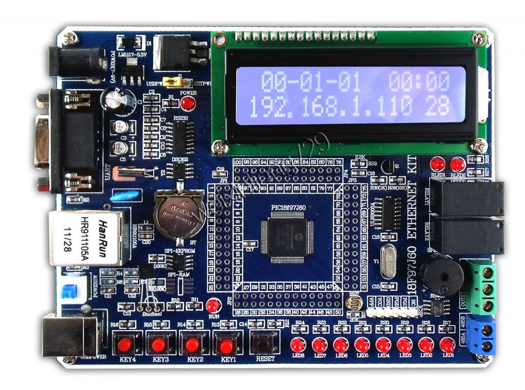

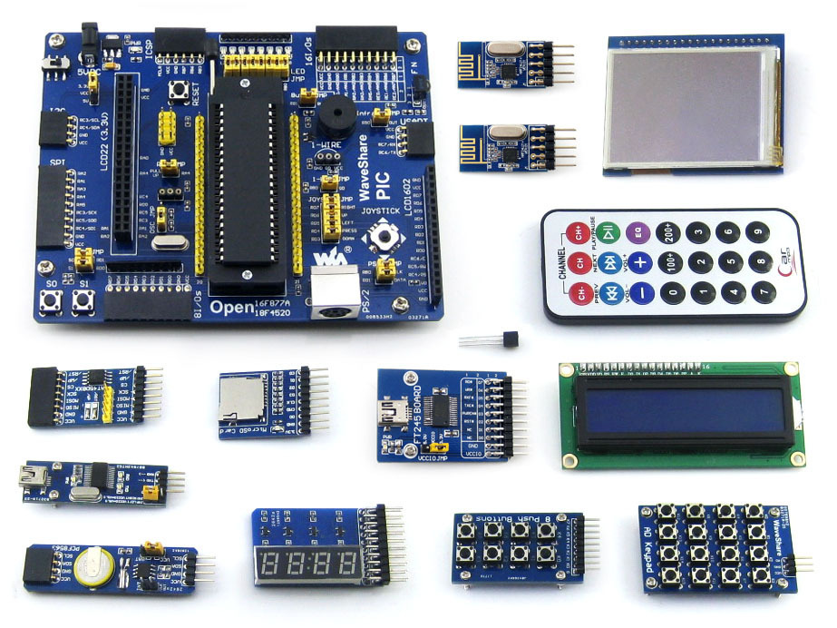

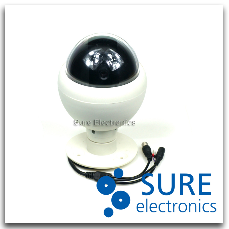

Mindenkinek köszönöm a segítséget, csak eddig dolgoztam, azért nem tudtam válaszolni.
Az űrsikló program lezárult, ezért maradok a földön.
A programozáshoz van egy modulrendszerű demopanelem, és egy hálózati panelem. Képek mellékelve.
Ezeken szeretnék tanulni.
A hálózati panelt értelem szerűen hálózaton keresztüli vezérlés fejlesztésére használnám.
Valamint van egy tervem, a meglévő - mellékelt képen látható kamerámat mozgásérzékelők felhasználásával vezérelném, úgy, hogy ahol mozgást érzékel a kamera, automatikusan az oda beprogramozott helyre fordul.
A kamera egyébként 485-ös kábelen keresztül kapja a vezérlő jeleket.
