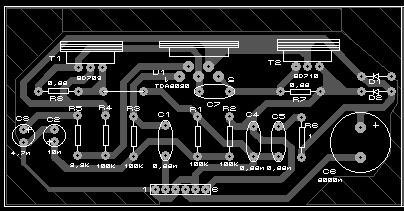

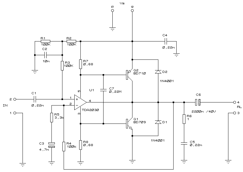

(#) tatabike válasza retoocs hozzászólására (») Szept 11, 2007 /
Szia retoocs,
ha kezdő vagy, bármelyiket érdemes megépíteni, főleg, ha később is akarsz hasonló projectekbe vágni, és nem csak egy hirtelen fellángolásról van szó... Én is 2030-cal kezdtem, most vagyok túl a második STK-s erősítőmön, és most gondolkodom egy igazi tranyóson. Szóval én a fokozatosság elvét követem, és Neked is ezt ajánlom. Sokat tanultam a 2030-as építésénél, amit fel tudtam használni az STK-nál is, és az STK projectekben is sok olyan tapasztalatot szereztem, ami biztosan fel fogok majd használni a tranyósnál...

(#) sound.man hozzászólása Szept 15, 2007 /

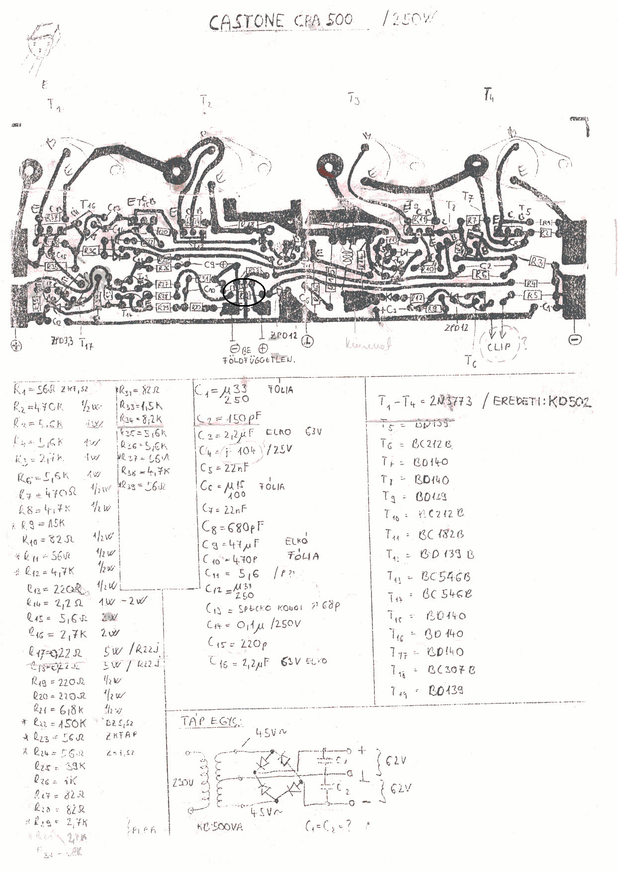

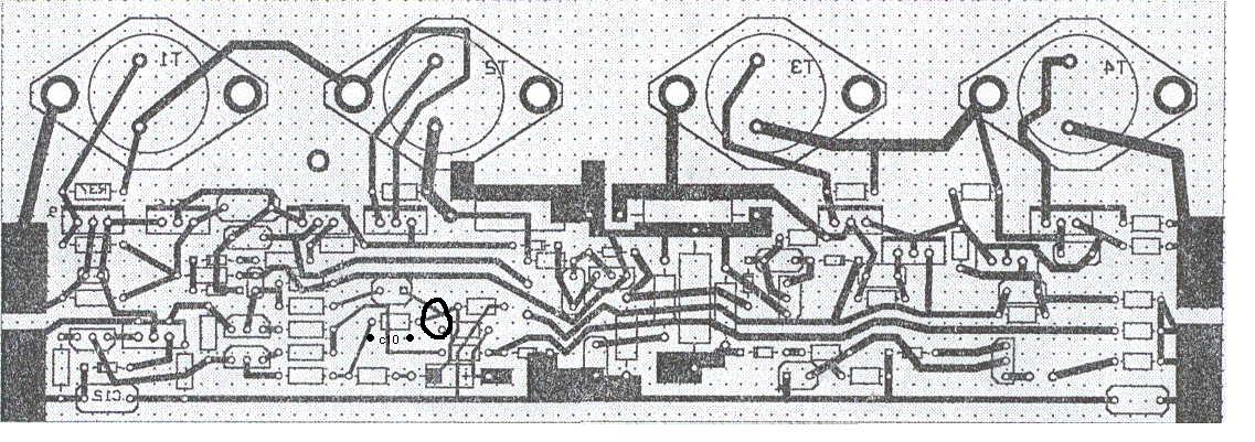

Lenne egy kis problémám Ami fel volt töltve ide castone cpa 500 rajz nah abba szeretnék egy kis segítséget kérni Van a két rajz az egyik kézzel van rajolva és rajta vannak az alkatrészek is. A másik az a nyák de nincs rajta semmi de nem kézzel rajzolt. Egy pár kérdésem lenne. Ami kézzel van razolva azon van c10 de a másik terven nem találtam....és még az egyik ellenállás nincs bekötve... Bekarikáztam a helyeket.... Még ez lenne hogy vannak ott diódák de a típusai nincsenek meg szerintem 1n4148 de nincs odaírva és még a tekercs az milyen átmérő hány menet Meg egy pár ellenállás neve sem teljesen világos.... Remélem tudtok nekem segíteni és előre is kössz

(#) saca200 hozzászólása Szept 15, 2007 /
annak én is nagyon örülnék ha valaki feltenne egy normális CASTONE rajzot ugyanis szétszedtem egy cpa500b-t és abba müveleti erösitő is van tehát miféle castone rajz ez?
(#) sound.man válasza saca200 hozzászólására (») Szept 15, 2007 /
Miféle castone rajz ez?? Ezt látod én se tudom Lehet hogy ez régebbi vagy nem tudom
