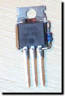

(#) Koncsar hozzászólása Jún 28, 2012 /
Sziasztok! Valaki ismeri, vagy megépítette a Szami féle VF3-at? A problémám az, hogy nem tudom, hogy miért csattog be az erősítő a teljes hangerő elött egy picivel. A tápom tök egyforma +- 23.5V ot ad mind két oldalnak, és 100VA a trafó teljesítménye. Az NE5534 +- 18.8V -ot. A Nyugalmi áramot is próbáltem feljebb, lefelé is, de nincs változás. Mindjárt felteszek egy képet is. 2 db 200 Wattos Reflex hangfalat gyönyörüen meghajt a méllyel együtt, de hogy a torzításig felvigyem, megelőzi az ütemre való be kattanás vagy csattanás. A FETteket már cseréltem, de semmi nem változik. Valaki segítségét kérem. A Szamóca annyit mondott privátban, hogy ide tegyem fel a kérdésem.

(#) szamóca válasza Koncsar hozzászólására (») Jún 28, 2012 /
Mind a két csatornában ugyanezt a hibajelenséget észlelted?
A Tantál kondit cseréld le.
Érdekes ez a panel, valóban az én nevem van rajta, de én ezt készítettem.
A dióda eleve nincs a fetekkel termikus kapcsolatban.

(#) Koncsar válasza szamóca hozzászólására (») Jún 28, 2012 /
Az amit küldtem, az a valódi VF3, és max +-18VDC ig használható, tehát a te tápodhoz az kicsi. 100% hogy működik, mert most is azt hallgatom.
Készült egy terv a nagyobb teljesítményigény miatt, ez volt az amit Te megépítettél. (VF6) Csak ez nem lett kipróbálva hogy működik e a gyakorlatban.
A Ta kondit MKP vagy hasonló nonpolarizáltra cseréld.
Az érték jó, csak a tantál nem épp jó választás jelútba.
A FET-eken fenn van a hőkompenzáló dióda ellenállás páros?
Laci ezzel a panellel kapcsolatban szinkronban Veled próbál segiteni a Reloop is. Nem lehet nekem a bajom az, hogy az NE55.. túl sok naftát kap a meghajtáskor. Reloop még annyit mond, hogy a panelről a FET elöttről levehetem a zpd12 -t. Kondit cseréltem a bemeneten de semmi változás. A FETten 4148 -al sorban 470 Ohm álat van. Terhelés nélkül az ic- n +-19V, ha megküldöm ez nem mászik tovább?
(#) reloop válasza Koncsar hozzászólására (») Jún 28, 2012 /
Ezen a rajzon látszik, hogy a Vf3-hoz képest hogyan kerülnek zener-diódák az IC tápágába. A +/-23,5V-od megérdemelné a Vf6-tá alakítást. Ez fóliaátvágással és 2db 5V körüli zener beiktatásával járna.
Nyugodtabban lehetne bele például TL071-et próbálni.
