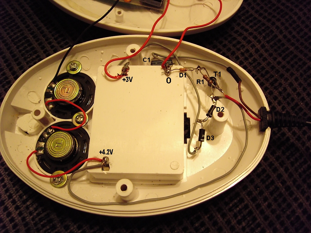

Nem tudja valaki, hogyan lehetne 4,5 V-os adapterrel kiváltani a 3 db AA ceruzaelemet a vezeték nélküli kapucsengőben? Ugyanis pillanatok alatt leszívja az elemet (már akkut használok ugyan, de az sem tart sokáig), s ezt már nagyon únom. Vettem egy stabilizált adaptert, de nem sikerült bekötni. Esetleg lefényképezném a csengő belsejét, hogy mi hova van kötve, mert 3 vezeték van. Sajnos nem vagyok jártas az elektronikában ((Sonar
Épp most került hozzám egy ugyanilyen projekt. A hétvégén fogom átalakítani. (Igaz, azon még hatótávot is kellene növelni.) Az adapterből kijövő feszt kicsit "módosítani" kellesz. Hiszen, mint írtad, 3 vezeték van benne. Egyik a minusz, a másik a +4.5, a harmadik pedig 3V. Tehát lekellesz osztani a feszt.
Szia, köszi a reagálást. Esetleg segít,m ha csinálok egy fényképet és becsatolom, miről is van szó...
Szerintem felesleges képet csinálnod, én is azt látom itt. Viszont ha gondolod, majd én rakok fel néhányat, némi komment-el, ha kész. (Gondolom, az az ovális forma, van benne két olyan hangszóró, ami a régi walkman-ekben volt, a külső egység pedig egy mini 12V-os elemről megy.) Jól gondolom?

Sajna a hétvégén is dolgoznom kellett, ezért egy kicsit tolódik. Épp most csinálom, csak még van egy kis gondom. Egy régi telefontöltőt kell rátennem, és még azzal bajlódom. Te milyen adapterrel akarod csinálni? Mert szerintem a 3-12V-ig állítható adapterrel egyszerübb, mint ezzel a telefontöltővel. Egyébként úgydöntöttem, hogy zénerdiódával fogom előállítani a feszültségeket. Remélem, holnap már megleszek vele! (Ma már sajna nincs rá több időm.)

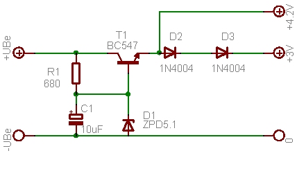

Készvan, de képeket, ill. rajzot már csak holnap tudok felrakni. Végülis a telótöltővel csináltam, de neked is jó ez a kapcsolás. Persze ha érdekel, majd elmondom a másik verziót is.

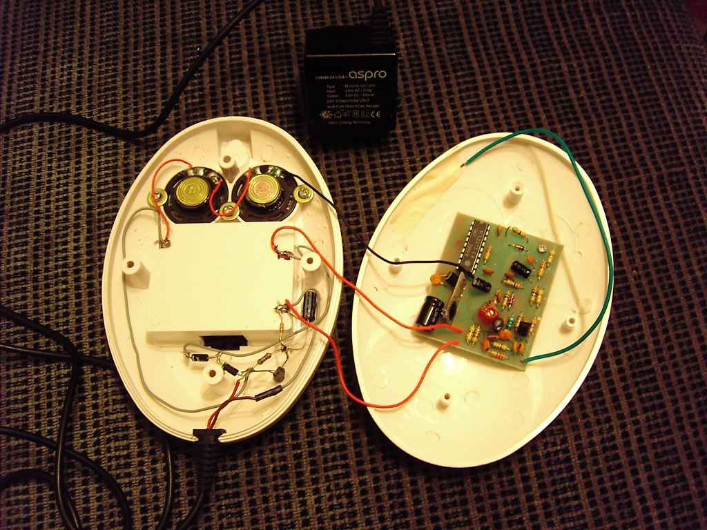

A kapcsolást már az előző HSZ-ban láthatod, most jöjjön néhány kép, és egy kis magyarázat: Mivel nem sok alk.rész kell hozzá, ezért "légszereléssel" készítettem. A 2. képen ráírtam a bekötést, ill. az alkatrészek jelölését. Egyébként nem fontos, hogy a T1, D2, D3 pontos típusa, én sem ezeket alkalmaztam, hanem amit találtam itthon. A D2, D3-nak csak annyi szerepe van, hogy "essen rajtuk egy kis fesz". (Lehet pl 1N4007, én is azt használtam) Az álltalam használt T1 TO92-es tokozású 2SC1815. (Sok japán kütyüből lehet ilyet bontani.) A 3. képen összeszerelve látható. A külső egységből kilógó 2 vezeték azért van, mert a tulaj egy hagyományos külső csengőnyomógombot akar rákötni, ezt pedig a kapu belső oldalán rejti el. A belső egység Szalacsi-s design-ja pedig azért van, mert a vevő antennavezetékét kilógattam, szintén a tulaj kérésére. (Hosszabb vezetéket kötne rá, hogy nagyobb legyen a hatótáv.) Szóval ez a kapcsolás jó az adapterhez is, de egy másik hozzászólásban leírom, mi lett volna a tervem, ha állítható adapterrel készült volna. (persze csak ha érdekel) Ha kérdés van, nyugodtan tedd fel! Üdv.

nagyon frankó a kép és a leírás is. Bár én magam outsider vagyok, egyik ismerősömet megkérdezem, meg tudná-e csinálni nekem. Egyébként teljesen ugyanez a csengőm )
Javaslom, az adaptert 6 vagy 7,5V-os állásban használd hozzá. (A másik megoldásban az adapter belsejében kellene kicsit turkálni, de akkor azt a megoldást nem javaslom neked.) Üdv.
