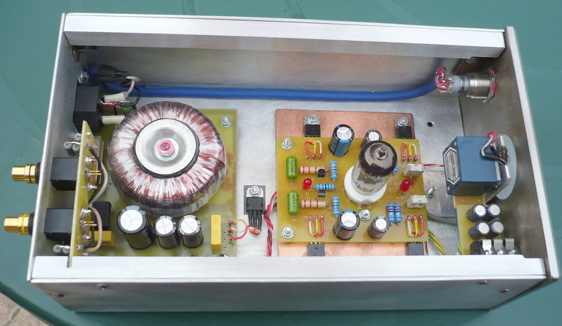

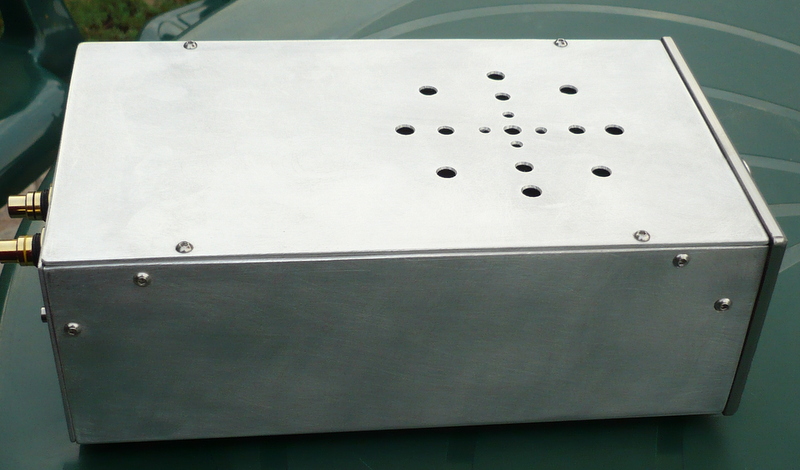

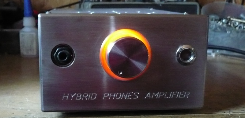

Szép estét , ismét elkészült egy kis szerkezet egy jó barátom kérésére készült és natur jegyében mint mostanában nálam szinte minden .
Festék és minden vegyi anyagtól mentesen a dobozolás sima alu lemez az előlap inox ami 6mm -es / a feliratot így kérték / nem nekem kell lesnem tehát ez irányban nincs beleszólásom , de az alkatrészeket is zacskóban kaptam a feladat az az volt hogy nyákra tegyem bedobozoljam és majd a haver használja.

Professzionális! Nem kevesebb.
(#) CHZ válasza CIROKL hozzászólására (») Máj 15, 2012 /
Nagyon szép lett. (Esetleg a fejhallgató aljzat kaphatna egy szebb anyát, vagy valami takarást...)

Egy takarás inox-bol egy ide illő csavar valóban jobban mutatna de most esztergályos kapacitásom nincs , majd visszatérünk rá !

Nagyon tettszik, igazán igényes lett! Gratula! :kalap:

Szia. Gratulálok! Szép munka lett ismét.

Vagy 20 évvel ezelőtt építettem erősítőket és mindig a dobozolással volt a legnagyobb gondom. Ezt a gyönyörűséget látva olyan érzésem van, hogy hozzá se fogok. Ez olyan lenne, mint Paganini után fellépni egy hegedűversenyen... Mindezt úgy, hogy nem tudok hegedülni. Gratulálok!
(#) MrBrown válasza CIROKL hozzászólására (») Máj 16, 2012 /
Látom már találtál is helyet a 6,3-as jack aljzatnak. A műanyag anyáját már a pici csöves gitár erősítőmnél is leszólták pedig állítólag Neutrik.
A véleményemet sejtheted a szerkezetről ha visszatekintesz az elmúlt öt munkámra amiben jócskán volt részed
(#) CIROKL válasza MrBrown hozzászólására (») Máj 16, 2012 /
Ez az aljzat nem az az aljzat ezt is készen kaptam mint a többi alkatrészt .
Sajnos előre nem láttam az anya kérdést de két hét mulva pótolom , fog kapni egy inox anyát / már most nem mert pont most vitték el ./

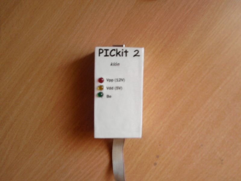

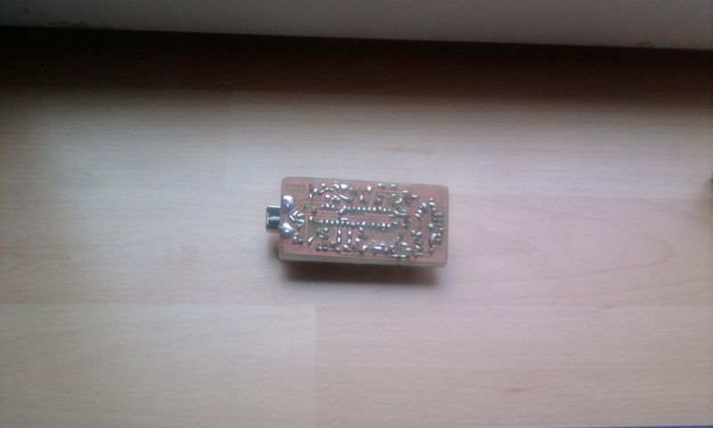

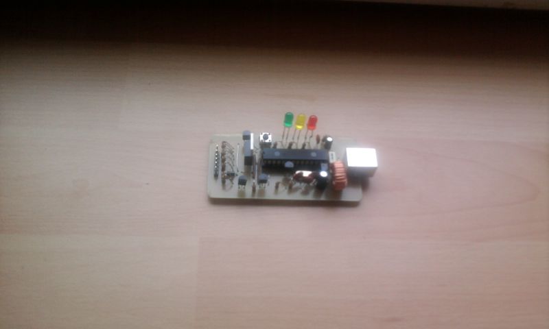

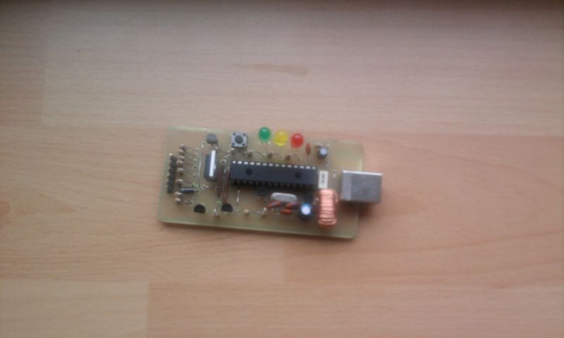

Elkészítettem a szilva féle pickit2 klónt. Igen tudom jó nagy a tekercs, de ilyen volt éppen, elfér benne. Az ellenállásokból kisebb kellett volna, mint kiderült, ezért állítva tettem be, a ledek pedig azért ilyen hosszúak, mert a doboz miatt megvártam mekkorára kell majd vágni. A doboz nyák lapokból van összeforrasztva.
Sajnos telefonnal készültek a fotók.

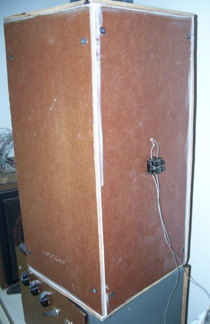

a középsugárzó*k bedobozolása elkészült, ez sem lett valami szépség, de szintén szép a hangja. A belsejéről nem csináltam fényképet, mert addigra már összeragasztottam.
*A két közép hangszóró, bedobozolás után válik közép sugárzóvá.

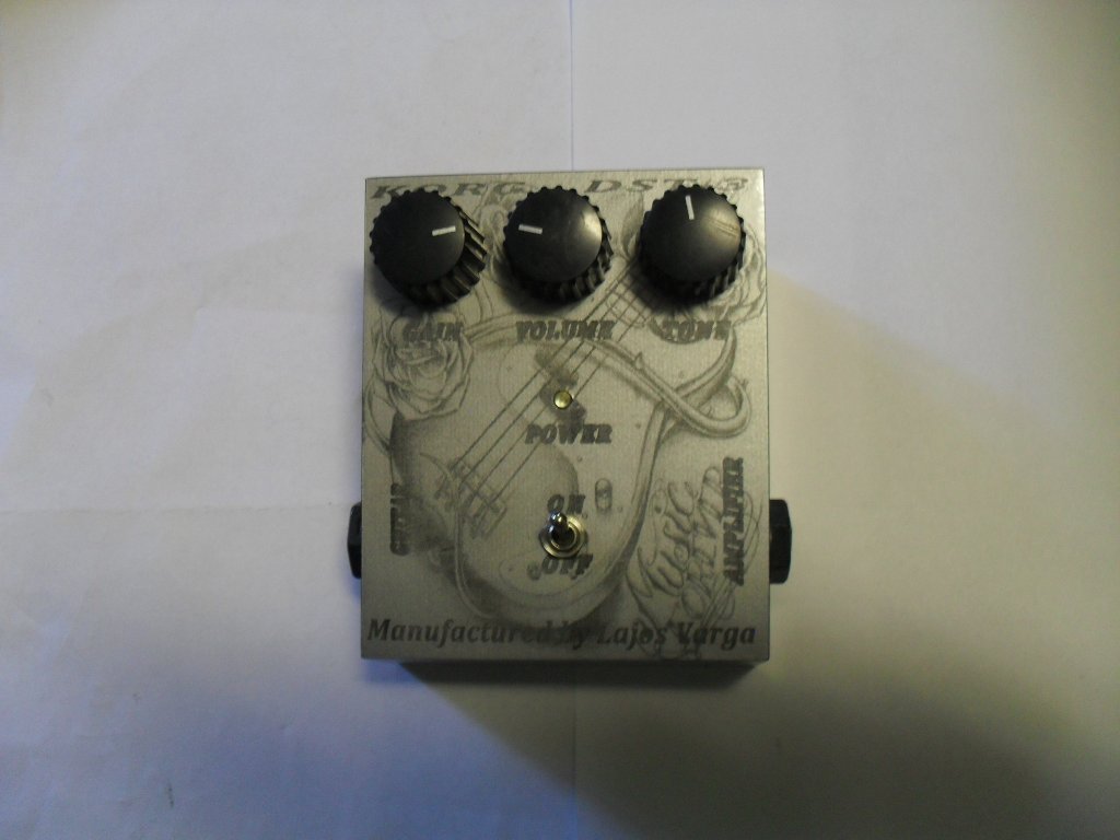

Egy kicsit ráértem! A poti gombok nem véglegesek de csak ilyen volt itthon!
(#) ZSozsóó válasza lajos1969 hozzászólására (») Máj 21, 2012 /
Nagyon ízléses lett, gratula! Zs.

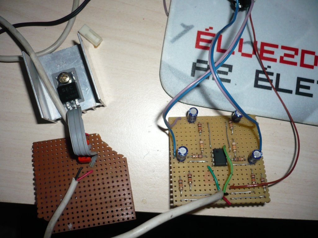

Ma készletem az előerősitőmel müködik remekül itt van a képmár csak dobozolás.

Kivulrol nagyon jol nez ki. Belekukkanthatnank?

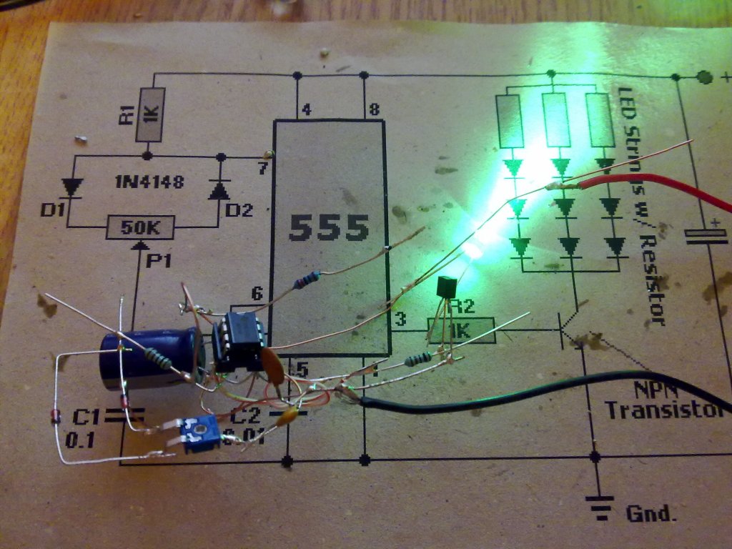

555-ös és bc547-es áramgenerátor légvezetékeléssel Holnap készül a nyák is.
(#) skero válasza janimester hozzászólására (») Máj 23, 2012 /
Örülök ,hogy működik ,na de szegény alkatrészek... De ahogy "ismerlek" a nyákra épített áramkör kárpótolni fog minket .
(#) Action2K válasza janimester hozzászólására (») Máj 23, 2012 /
Bocs, de ha a rajzon lévőt építetted meg, akkor annak köze nincs az áramgenerátorhoz. Az csupán egy PWM-es szabályozó.

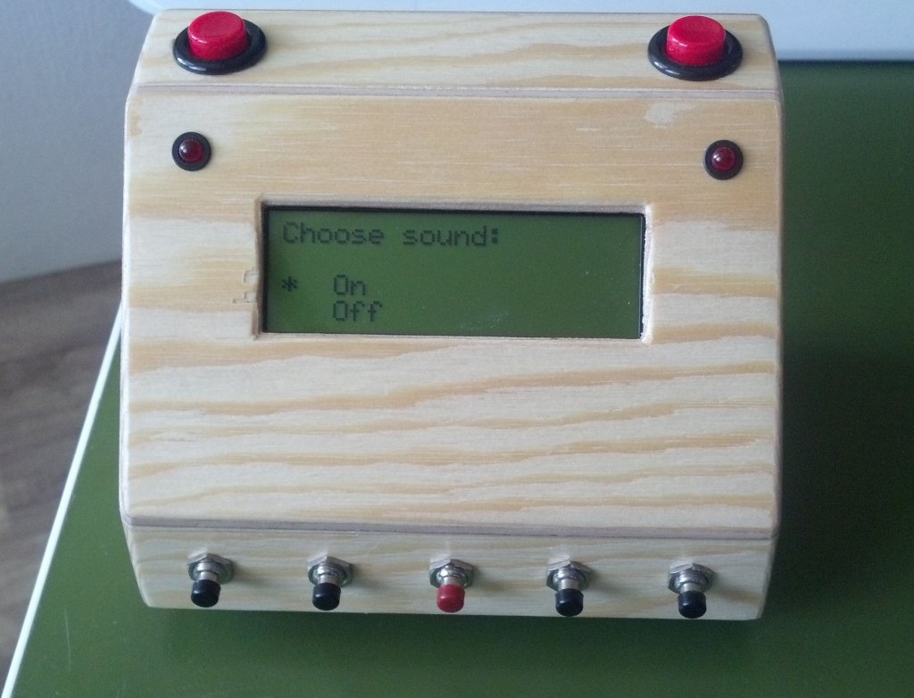

Egy atmega8 alapú sakkórát ez alapján. Kicsit átírtam a szoftverét, meg a két felső gomb kapott hardveres prell mentesítést. Így már nem számol hármat a baloldali gombra abban az esetben, ha egyszerre nyomom a kettőt.
Nyákot nem gyártottam hozzá, mert megmaradt egy kezdetleges Vill-i panelom, és minimális átalakítással tökéletesen megfelelt.
Vissza van még a magyarítás, meg egy-két apró hiba javítása, de alapvetően elégedett vagyok vele. És ami a lényeg, hogy a kisfiam is, hiszen neki készült
