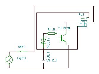

(#) c27 hozzászólása Máj 23, 2012 /
Autóakkumulátorhoz kellene egy egyszerű mélykisülés elleni védelem.
Itt már feltettem egy képet az elképzelésemről, mennyire működőképes illetve mekkora feszültségnél kell lekapcsolnia? Feltöltött állapotban egy autóakku 12,6V meddig mehet le?
(#) pucuka válasza c27 hozzászólására (») Máj 23, 2012 /
Feltöltött állapotban az autóakku feszültsége 13,6 - 13,8 V. Az akku névleges feszültsége 12 V. Az üres akkufeszültsége 10, 6 - 10,8 V. Ez alatt mélykisütés.
(#) pjg válasza c27 hozzászólására (») Máj 23, 2012 /
Tinában tettél fel valamit. Tedd fel közérthetőbb formában. Pl jpg.
(#) c27 válasza pucuka hozzászólására (») Máj 23, 2012 /
De te most terhelve vagy üresjárási feszültséget írtál? Én ezt találtam eddig Bővebben: Link.
Felteszem közérthetőbb formában, bár maga a tina nem tudja, de mindegy. És működőképes a kapcsolás? Terhelés hatására akkor meddig mehet le a feszültség mondjuk egy 45Ah vagy 54Ah-ás akkumulátor esetén egy 100W-os villanymotor szakaszos működése közben? Gondolom érdemes a terhelés miatt leesett feszt figyelni és ha nagyon leesik akkor lekapcsolni. Mekkora legyen ez a minimum feszültség? (A motornak kb napi 2-3 órát kell mennie összesen, de mindig be-ki kapcsolva bekapcsolva kb fél-egy percig meg majd 5-6 perc múlva ismét.)

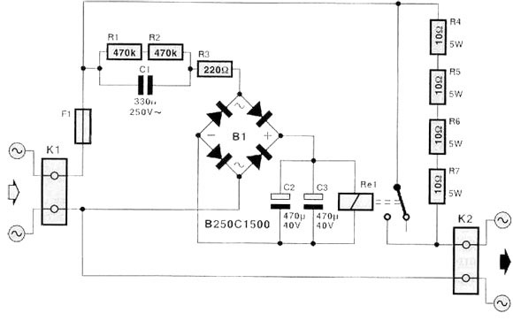

(#) pitybull hozzászólása Máj 23, 2012 /
Megépítttem ezt a kapcsolást..de nem mükszik...
van ötlet? esetleg?kacsrajz valakinek hasonló??
a lényege hogy trafónélkül szeretnék egy relét késleltetve kapcsoltatni,,kb 1-2 s eltérésel,feszültség bekapcsolása után.
Trafó sajnos nem fér el a helyén.
a relém 12v os,
kapcsolás és panel rajz
*Szerkesztve. A mükszik nem magyar szó!

(#) reloop válasza pitybull hozzászólására (») Máj 23, 2012 /
Szia! Nem kell túlbonyolítani. Bővebben: Link A lágyindítós témában készült méretezés 12V reléhez is.
(#) tib12 válasza vilmosd hozzászólására (») Máj 23, 2012 /
Ja, bocsánat, mondanom kellett volna. A vevő HM-R868S és az adó HM-T868S(lásd HEStore).
(#) pitybull válasza reloop hozzászólására (») Máj 23, 2012 /
Köszi.
A lágyíndítósat már megpróbáltam..igaz következő képen,,a 24v relés kapcsolást építettem 12v -os relével..és 4db In4007es diódákkal..de nálam hamar kapcsolt és későn engedett el..éppen fordítva mint szerettem volna
Esetleg a 12v os változatról tudsz e bővebben??link vagy kapcsolás??
A késleltetés időtartama arányos a relével párhuzamos kapacitással. Ez a kikapcsolásra is igaz, annak mennyire kell gyorsnak lenni?
A 12V-os változat csak a C1 értékeben tér el, de azt mint látom megoldottad. Fontos, hogy a 12V Zener-diódán csak minimális áram folyjon, akkor úszod meg a legkevesebb kondival.
Innen kezdve olvasd.

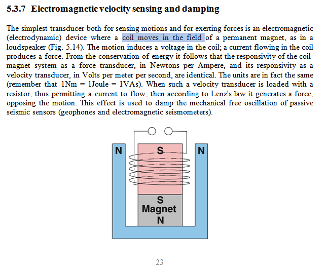

(#) adamhollos hozzászólása Máj 23, 2012 /
Hogy van angolul hogy lengőtekercs? Ha valaki tud adni szaknyelvi szöveget amiben benne van, nekem az is jó.
Légyszíves olyan írjon aki tényleg tudja, hogy a szakzsargonban minek nevezik és nem csak beírta a googlebe.
(#) Action2K válasza adamhollos hozzászólására (») Máj 23, 2012 /
Szia! A hangszórók lengőtekercsére gondolsz?
(#) adamhollos válasza Action2K hozzászólására (») Máj 23, 2012 /
Nem, a szeizmográfokéra, de szerintem ugyan úgy mondják. A mágneses erőteret nem tudod véletlenül?

(#) adamhollos válasza Bergi hozzászólására (») Máj 23, 2012 /
Az egyik "oldal" a bemenet ez tukó, hogy nem bír 1,1 A-t. A megadott értékek a kimeneti oldalra vonatkoznak. Azaz, ha van egy 230 V ~ 3 A -es reléd az 230 V ~-ot és 3 A-t bír el a kimenetén. A vezérlő áram (ami a bemeneten folyik) nagyságáról az adatlapban tájékozódhatsz.
(#) Action2K válasza adamhollos hozzászólására (») Máj 23, 2012 / 1
Mágneses erőtér, más néven mágneses mező. Angolul: magnetic field.
Lengőtekercs szerintem a deprez.
A deprez-re én is gondoltam, de nem voltam benne biztos, hogy ezt nem e csak a depréz-műszerek tekercsére használják- e. Bár végülis a szeizmográf egy fordított deprez-műszer.

(#) pucuka válasza adamhollos hozzászólására (») Máj 23, 2012 /
Szerintem a szeizmográf nem a mágneses teret érzékeli. A mechanikai rezgéseket, amit a föld rezgései keltenek, többféleképpen érzékelik.
(#) proli007 válasza adamhollos hozzászólására (») Máj 23, 2012 /
Kis kereséssel:itt
üdv! proli007
