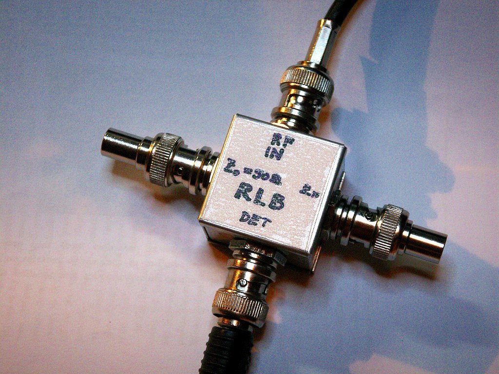

Halihó!

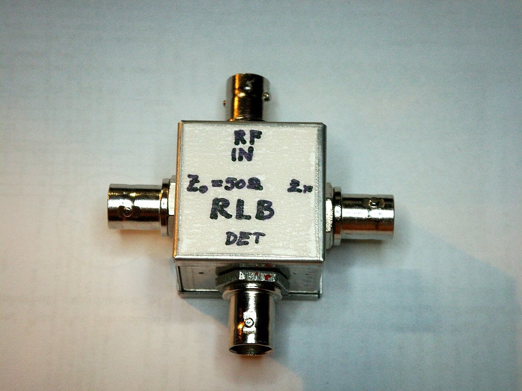

A mai délután termése: egy return loss bridge. Kb. 400 kHz-től mér (eddig megy le a szignálom), direktivitás: minimum 40 dB 300 MHz-ig, de sajnos csak nehezen tudok méricskélni, mert ami itthon van 50 ohm-os BNC lezárás, egy kivételével mind KH-s.... :-/
Ja, és ez alapján készült (a 1.D és a 8. ábra kombinációja): Bővebben: Link

(#) Ballage válasza lidi hozzászólására (») Júl 1, 2012 /
Ez egy mérőhíd (brigde). Az RF bemenetre kapcsolt jel egy hídkapcsolásban az ismert Z0 és az ismeretlen Zx impedanciára (pl. egy szűrő, antenna, RF erősítő bemenet, vevő, stb.) kerül. A DET (detektor) kimeneten a híd kiegyenlítetlenségével arányos nagyságú jel jelenik meg, amit pl. egy szintmérővel vagy spektrumanalizátorral lehet méregetni. Ha a híd kiegyenlített (tehát Zx = Z0) akkor a DET kimeneten nincs jel (ez persze csak elméletben érhető el, gyarkolatilag mindig szivárog valami), ha Zx kisebb vagy nagyobb Z0-nál, akkor az eltérés mértékével arányos jelet mérhetünk a kimeneten.
Azért az a neve, ami, mert tulajdonképpen a vizsgált lezárás tökéletlenségéből adódó visszavert hullám (returning wave) nagyságát méri az eredeti jelhez képest, ami tulajdonképpen egy veszteség (loss) hiszen az nem a mért elemet hajtja meg.
Ezt mint csillapítást adja meg. Minél nagyobb ez a csillapítás, annál kevesebb jel pattan vissza, vagyis annál jobban illesztett a vizsgált elem.

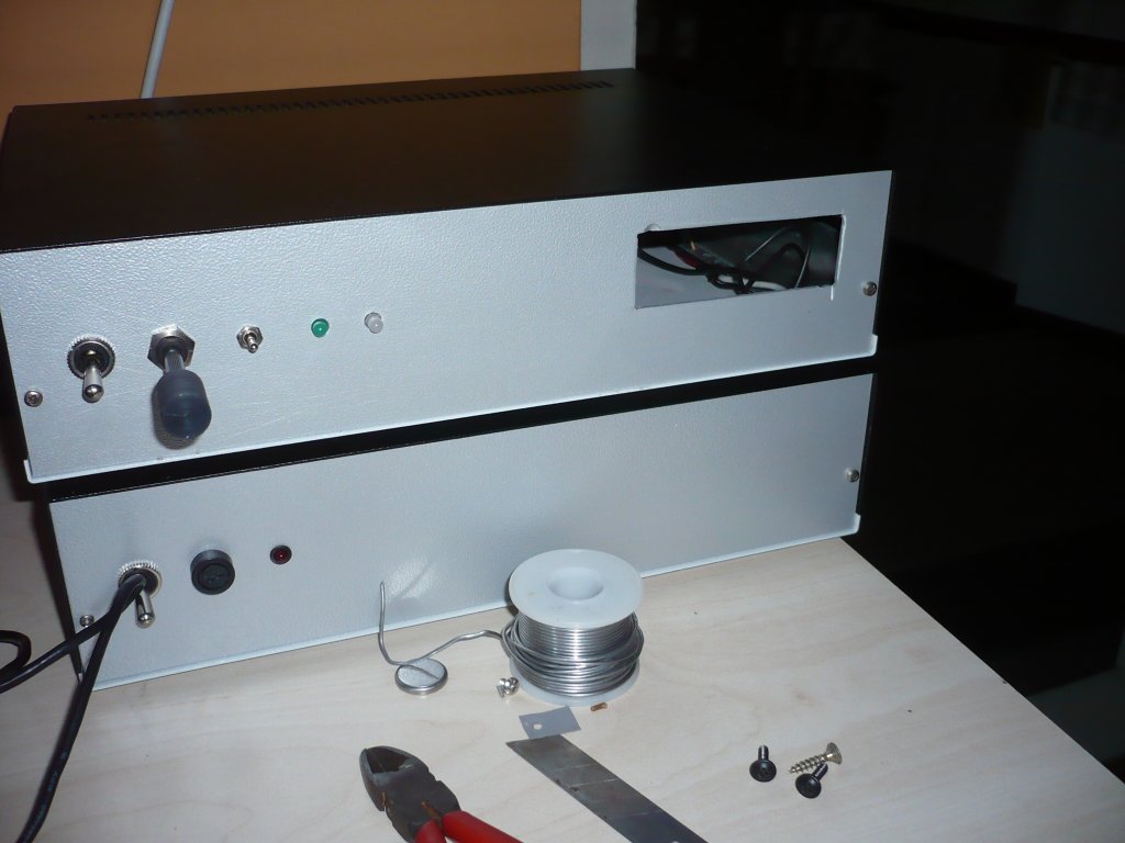

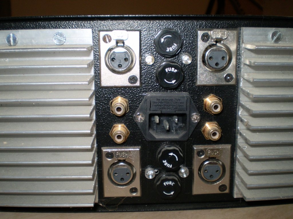

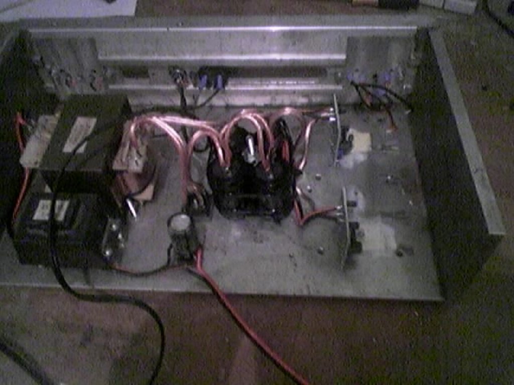

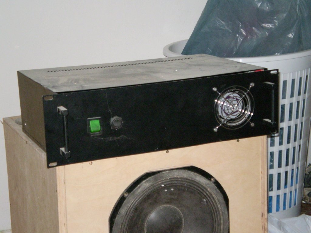

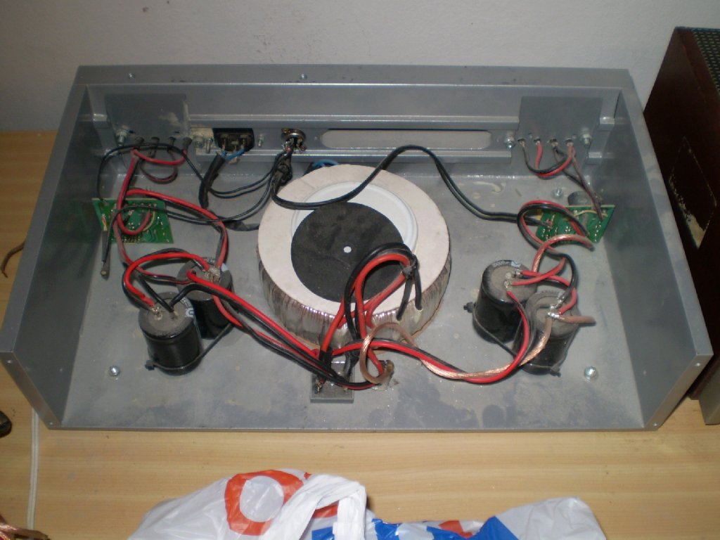

Sziasztok en epitettem egy erositot annak idejen.
Ez egy +-35 voltos taprol meno sztereo 7294 vol ma is hasznalom, habar azota a macska furakodott az agy mogott es rovidzarolta a csupaszonmaradt oldalt (azota sem volt turelmem mgjavitani) a maradekkal ma a subot hajtom 2*28 voltrol az 8 Ohmon kb 35 watt.
Felteszek a kezdeti dobozolasrol is kepeket.

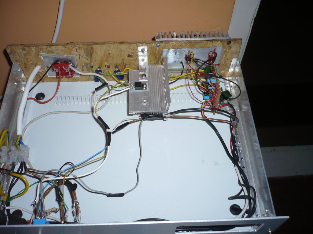

(#) atiotezer válasza Bubuka57 hozzászólására (») Júl 2, 2012 /
Itt vannak a file-ok.
Ha valahol elakadsz, írj nyugodtan, ha tudok segítek.
(#) Chello.1 válasza atiotezer hozzászólására (») Júl 2, 2012 /
Hallod megkerhetlek, hogy elmeseld egy adagban miket latok az elolapon?
Neztem a belsejet, de nemtom mi lehet. Talan egy hidalt erosito ez? Es honnan kap tapot?
Az volt a legfurcsabb, hogyan tudtad kihuzni az also dobozbol a kapcsolon keresztul azt a 2 vezeteket.Meg a belsejet is lgyszi ird korbe.
Kb. ugytunik az az egy vmi mintha talan egy vedelem lehetne ??
Meg, hogy mik vanak ott ahatuljan is kifele esmiert vannak ugy az egyes dolgok ahogyan vannak. Tok erdekel es ha mar ilyen friss a dolog.

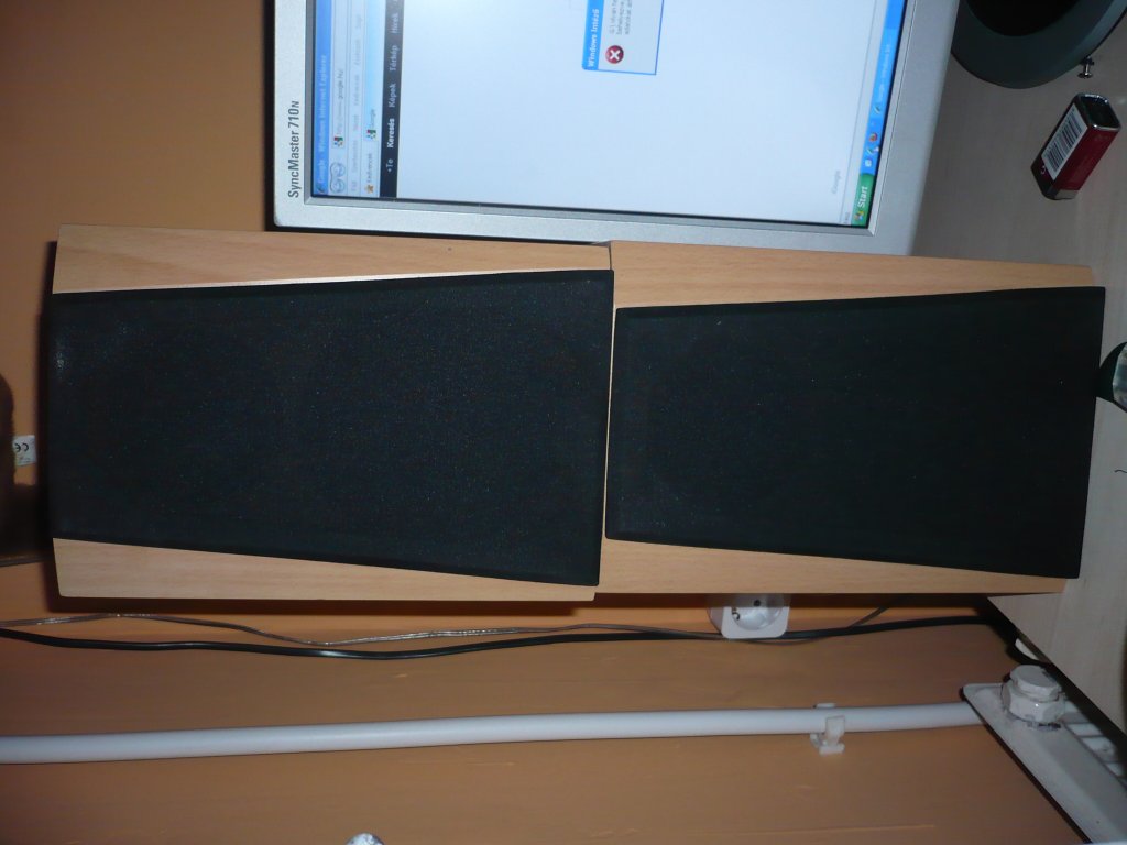

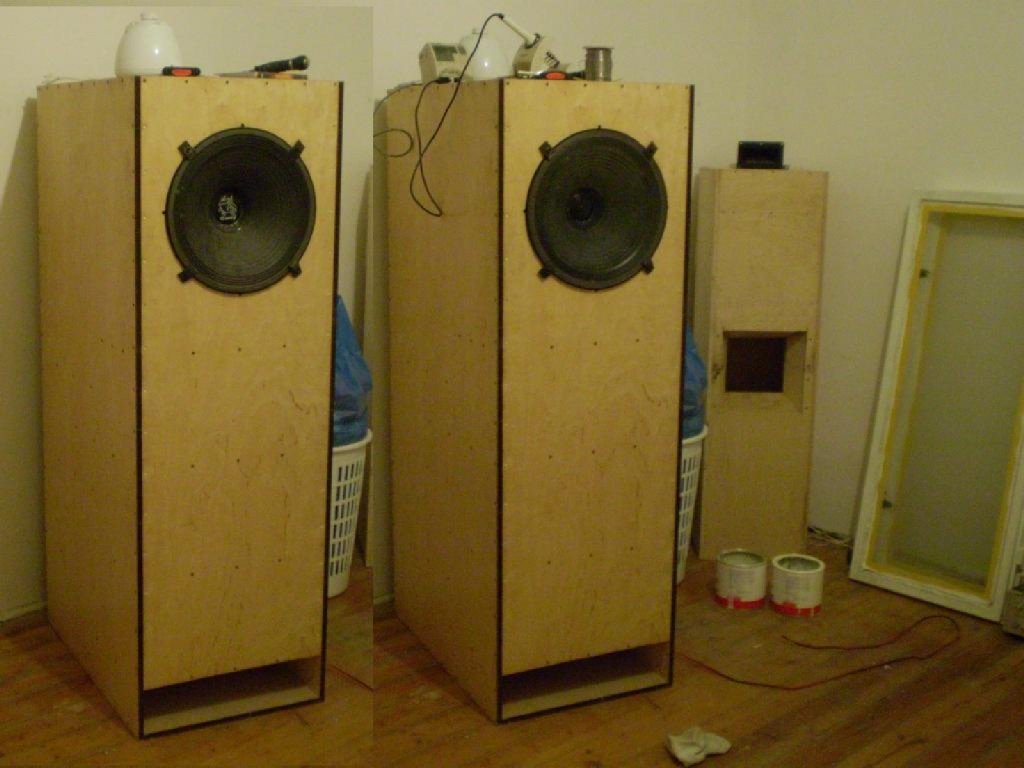

Kezdesnek egy par Transmission line.
Kb. 500 liter netto terfogat 4.5 meter kimeno ut.
A kimeno csatorna keresztmetszete 70%-a a membranenak.
Kulso meretei 160*80(x?)*53

A kovetkezo egy fura doboz aminek oriasi hatasfoka volt.
2 darab szerintem jol szolo 16 cm-es hangszoro volt benne. (kb 15-20w ig tisztan szoltak)
Nem hittem volna, de egy 4*4-es szoba ablakait hangosan berezgette ez a doboz.
Kesobb szetszedtem mivel en nagyobb ladakat epitgetek, ha tehetem ez a par fajta kisebb kivancsisag volt.
Ma egy peldany az ocsemet szolgalja ha minden igaz, mert neki csinaltam azt amelyiken kor alaku 11 cm-es nyilas van.
Ennel megneztuk es erdekes volt, hogy 1 meterrol ugy lobogtatta az A4-es papirt mint valami vihar egy torulkozot.
Azert akkora es olyan a nyilas, mert viszonylag keves idom volt es valamivel melyebb hangokat is akartam.
A doboz mereteit egyebkent probaltam csokkenteni de par centi is azonnal megolte a hatasfokot.
A hatso resz egy a 40*40 cm-es belmerettel asszem 12 cm-es melysegben adott helyet egy-egy darab hangszoronak.
Lathato a kiserleti joval kisebb peldany is az egyik kepen.
Kulmerete nagyjabol 154*45*45 vagy valahogy igy alakult.
