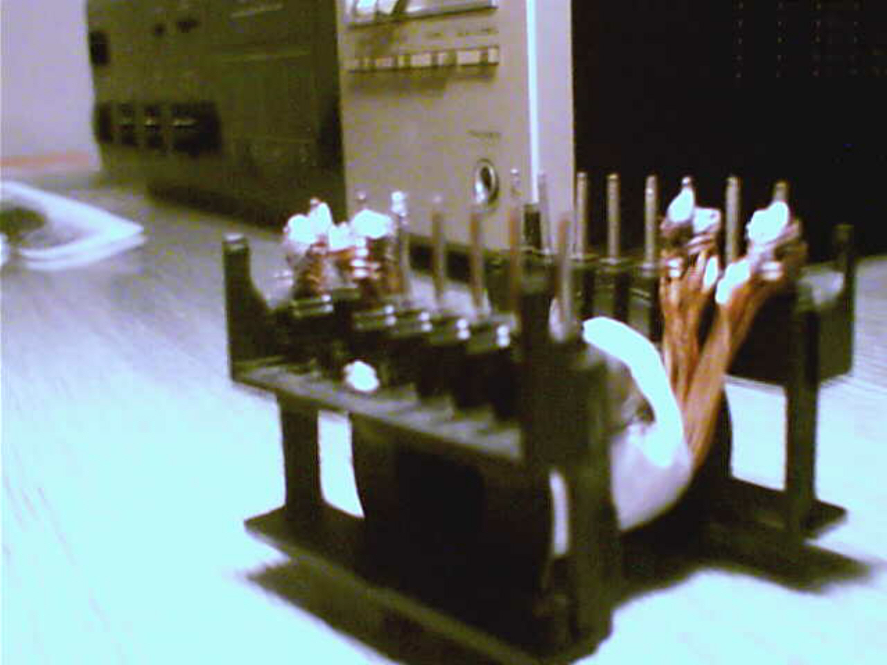

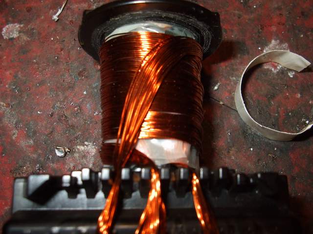

Lehet hogy félreértettem ezt a féle tekerést most hogy így belegondoltam Mert a gyáriknál úgy szokott lenni hogy faltól falig megy a huzal és utána nem megy ki a lábkiosztásra hanem elindul visszafélé. Nah énis így csináltam a primert hogy mikor megvolt 5menet akkor nemvezettem ki a lábra hanem elindultam vele visszafele ugye 3szor. Nemtom értitek-e mire gondolok, a lényeg hogy akkor ez most nemjó mi
ja akkor félrenézted
neked a rétegeket párhuzamosan kellett volna kötni és nem sorosan ![]() csá
hát 100adjára is benéztem, elég jó vok
Nah mind1 mostmár gyorsan fog menni
NAh megcsináltam a primert már azt se tudom hanyadgyára, mostmár biztos jó

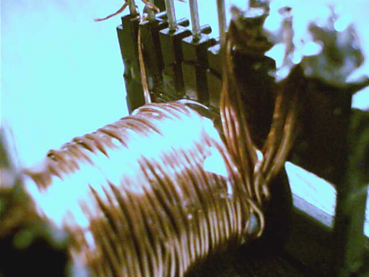

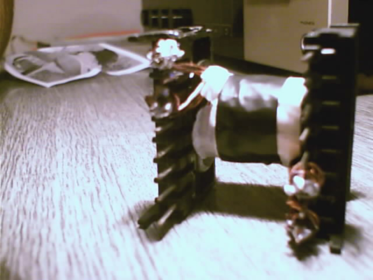

Csak néztem hogy a 18 menetes secunder nemtom hogybhogyfog ráférni mert bár igaz hogy csak 2X18 db huzalt vezetek egyszere majd 3 rétegbe, ami a sima testre bár ráfér de mivel a képen látszik hogy ahol a lábról lejön a rengeteg huzal ott nagyon vastag és kitolja a secundert ... Nah mind1 majd megpróbálom megoldani, ja és ha van ötleted, vagy esetleg a képen észrevettél valami hibárol árolkodó dolgot légyszi szól
Nah harmadik próbálkozásra sikerült 16menetet rátekerni, de ennél többet nemnagyon lehet rá rakni. Vajon elég lenne 5menet primer és 16menet secunder +-40V-ra, hisz a feszültséget az egyik ellenállásal állítom nem?
Mert akkor elméletileg jó lenne... Itt vannak a képeke az elsőn jól látszódik hogy a primer milyen vastag, mondjuk itt még csak egy sor secunder van.
csá a menetszámot nem babrálhatod, főleg nem lefelé, mert a mag elmehet telítésbe....

Akkor még megpróbálok ráeröltetni 18menetet valahogy... Amúgy az nembaj hogy a primernek a bemenete jó vastag ugye és ott tulajdonképpen összeér a secunderrel?, persze csak a huzal szóval rövdzár nincs...
Nem. Akárhogy próbálom 18menetet nemtok rátekerni úgyhogy 2db huzalt vezetek egymás mellet, mert túl vastag a primer :no:
Most micsináljak? Arra gondoltam hogy milenne ha 9menetet rátekernék, majd sorosan vele(nem vágom le hanem tekerem visszafelé) megint 9et? Igaz így meg nemtölti ki 100%osan a teret, de jobb ötletem nincs... Mit gondolsz?
Ha újra tekered, használj vékonyabb primert!

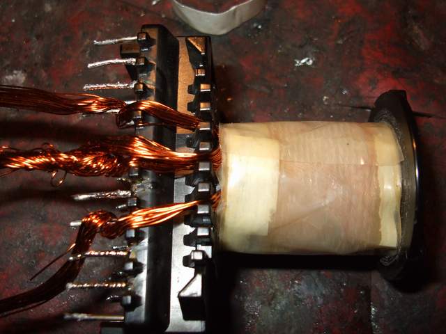

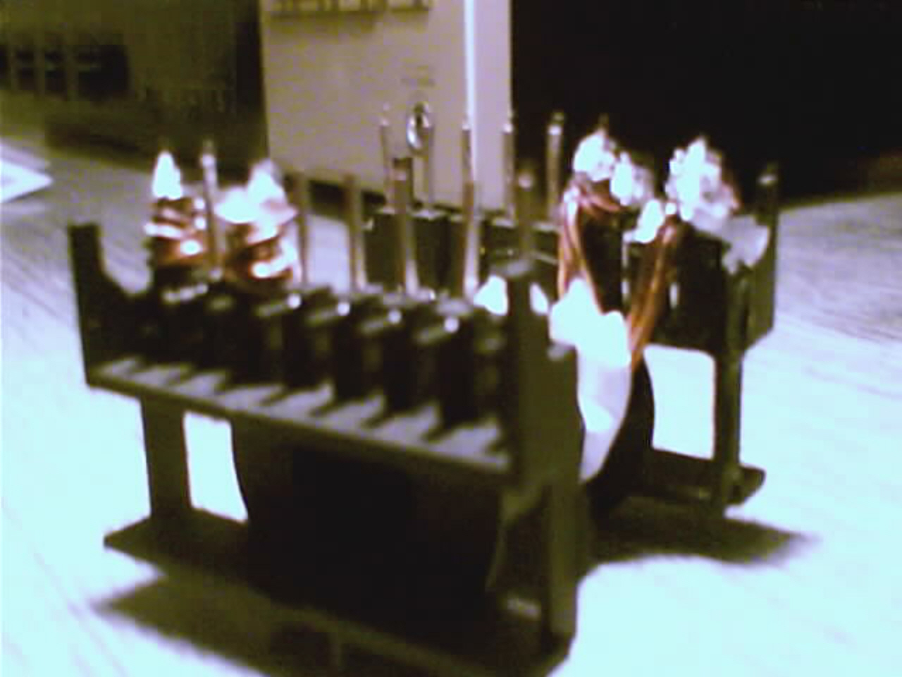

Ezt a tekercset kb 10 perce kezdtem el, a primerje 2x5menet 24szál 0,355-ös huzalból, a secunder 1-es huzallal 4x20 menet lesz.

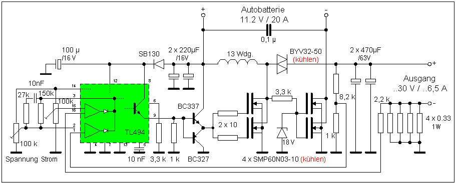

én is a SAL-os kapcsitápot akarom megépiteni.Trafóm már van ETD 49-es maggal. kérdéseim a következők lennének: 1. mivel én nem csak fix feszültségeket akarok, hanem 30-50 voltig lehessen állitani, meglehet-e oldani azt, hogy a 27k-s ellenállás helyett (mondjuk) 50k-os potit tennék be a feszültség állitásához? 2. vagy esetleg a fekvenciáért felelős 3k-s ellenállás helyett tegyek be valamekkora potit, hogy a frekit lehessen felfele állitani kb. 100-120Khz-ig,és akkor ugye bár növekednie kéne a fesznek? :nemtudom:
pedig 20-22 menet neked kellene ha 50V -ot akarsz, az enyém 18 menetes és 45V-os.

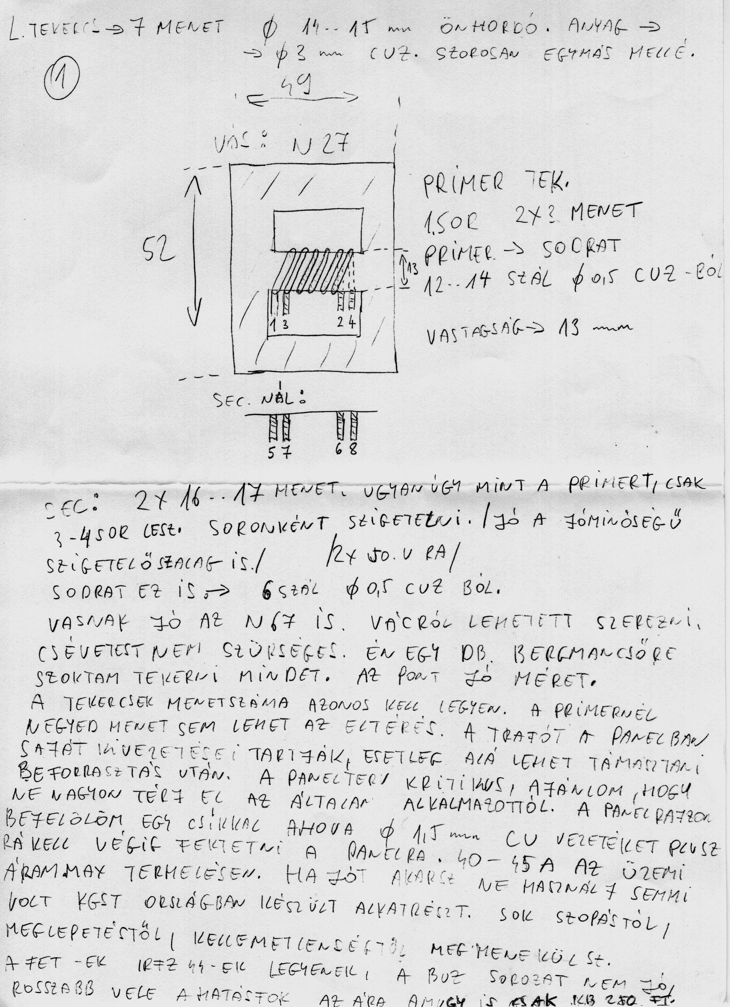

Ha nem fér el a tekercs, és nem azért mert sz@rúl van tekerve, akkor szerintem 3 dolgot tehetsz: 1: veszel nagyobb vasat (nem túl költséghatékony) 2: nagyobb frekire méretezed(kevesebb menet mind a primer, mind a secunder oldalon, csak bírja a vasad, de ide lehet hogy vékonyabb huzalból kell több) 3: hagyod a vasat, hagyod a menetszámokat és kevesebb huzallal készíted a primert is meg a secundert is(nem bír majd annyi ampert, tehát kisebb teljesítményű lesz)
én amallett vagyok, hogy dupla freki és vékony drótból sokat..
más normális megoldástnem látok ( a primer rétegei közé nem fontos szigetelés, csak a sec vs pri közé kell) zoz11 sztem a sec tekercset is csináld a 0,35 ösből, az nem számít, hogy 150db kell majd... csá
24K körüli ellenállat és egy 20k poti sorbakötve a 27 k ellenállat helyére.
De a mellékletben a 9. oldal első ábráján ott van a kiszámítási mód.
gulyi erre azt mondta, hogy ezzel a vas telitettségét változtatjuk,ez nem lesz magy baj?
nem lenne jobb ha a frekit változtatnánk?
igen a frekivel jó lenne a feszállítás ha a menetszám képletébe a minimum ferekit írod be (egyenesarány)
Ui=N*Ae*4*Bmax*f ... freki állító ellenállást egy soros poti-elenállásra kell lecserélni +a stabil kimeneti feszt PWM el megoldjuk.. huzalaz az vékony legyen.. egész jó ötlet (talán használni is fogom alabortápomnál majd, ha eljutok odáig köx) csá

Bocs a nagy képekért, de nem akartam konvertálni, így is eléggé rosszúl látszik

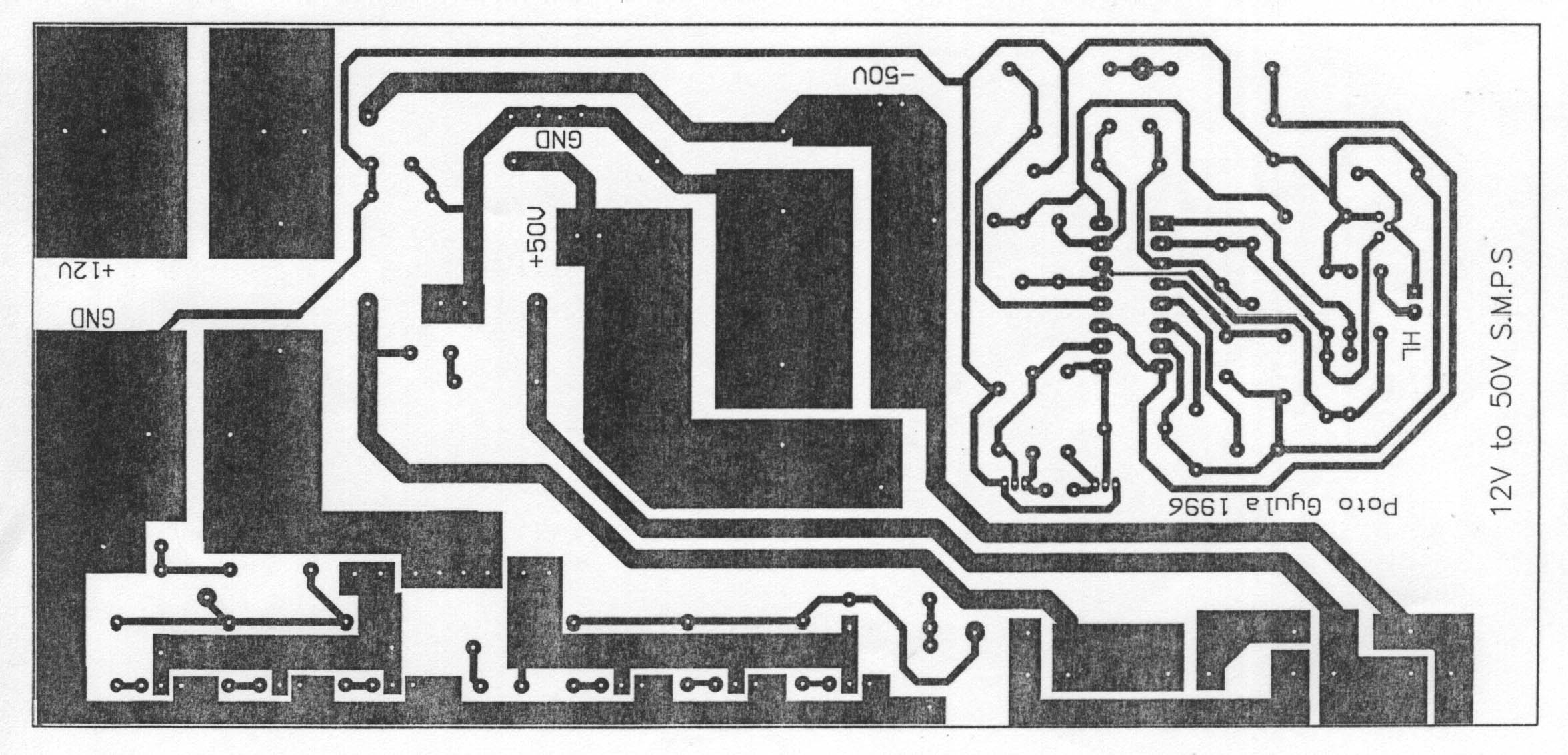

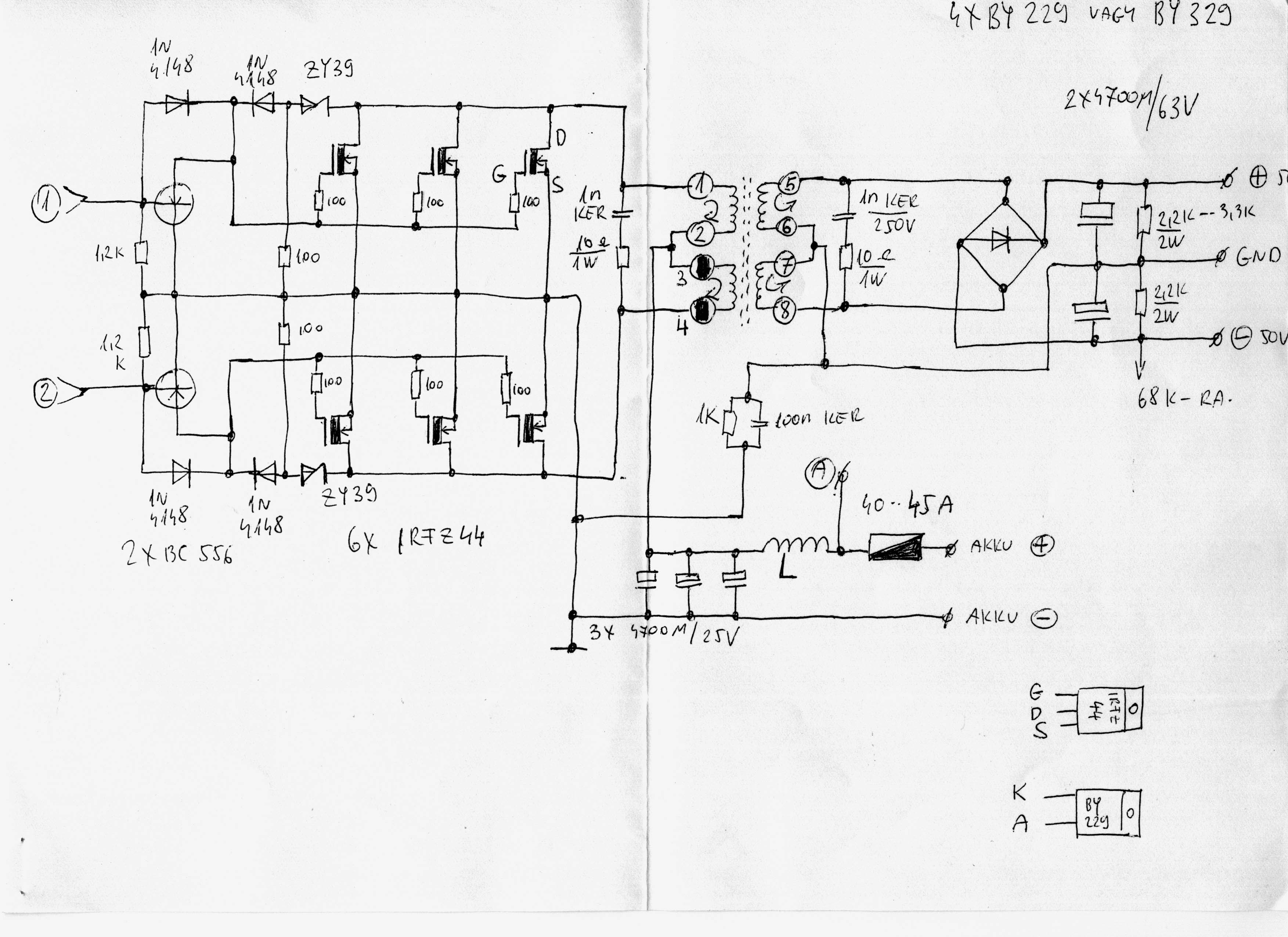

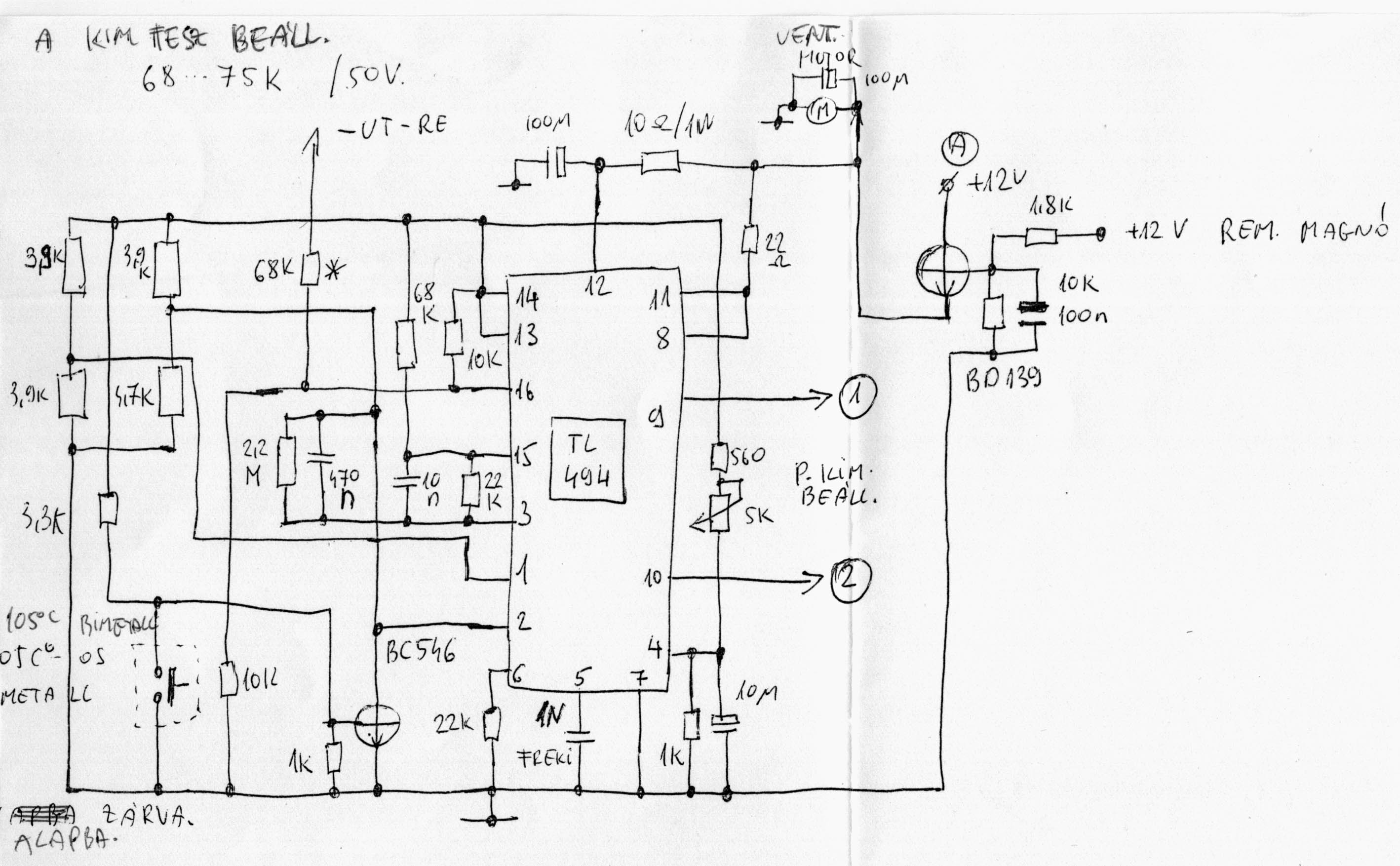

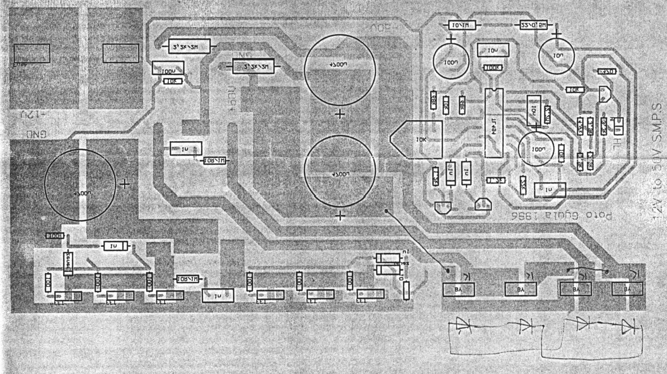

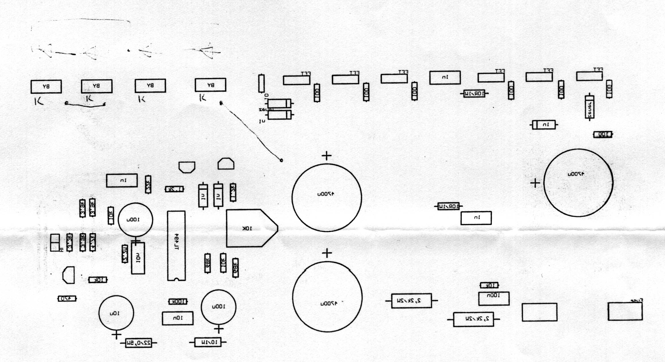

Most hogy ezt megbeszéltük.. Mi a véleményed erről:
Húúúú!!
nem gondoltam volna hogy 1 felvetésből olyen "veszekedés lesz" :eek2: gcu: amióta feltetted a tápodról aképet nem mondtál róla semmit,mi a helyzet vele,hogy működik? mekkora teljesitményt ad le? gulyi88: irod itt hogy 0.6-os vezeték 50Khz-re sok,de gcu-nak a SAL-os tápjába 60Khz-re vannak 1-es és 1.5-os vezetékek,akkor fegyük fek hogy 90-100 Khz-re mekkora keresztmetszetű kellene 0.1-es ? és abból mennyi db?
A sal os tápnak kb 60khz az oscillátor frekije,ez egy push pul táp, ez azt jelenti hogy a kapcsolófreki=osc freki/2, tehát kb 30Khz(pontosabban 25khz)
A tápom jól működik,kb 4,5 W a fogyastása üresjárásban, Kb 8A-t eszik, 100W kimenetnél. 3 órás járatásnál csak a vas langyult fel(venti nélkül,és éppen hogy), bár itt kb 40W terhelés volt rajta. Ha valami konkrétan érdekel, csak kérdezz! 100khz en 0,22 mm a behatolási mélység tehát 0,44mm átmérőjű vezeték kell (Skin hatás: f=100Khz Behatolási mélység=2.2mm/(gyök(freki)) Behatolási mélység=2.2/gyök100=0,22 0,22 a sugara a vezetéknek, átmérő sugár*2 0,44mm vezeték ha ennél vastagabb a vezetéked az nem baj csak felesleges ugyan ez a salosnál f=25khz Behat.mély=2.2/gyök25=0.44 tehát 0,88 átmérőjű vezeték az ideális )
