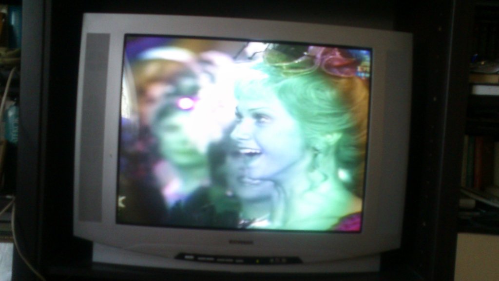

(#) Robi85 hozzászólása Aug 6, 2012 /
Volna egy Orion T2917 MTX-S tv aminek a képe eléggé szivárványos. A demagnetizáló PTC-re gyanakszom, hogy tönkre ment. Csatoltam pár képet. Még belülről nem láttam a készüléket csak képet kaptam róla. Szerintetek milehet a baj?
(#) kadarist válasza Robi85 hozzászólására (») Aug 6, 2012 /
A gyanakvásod jogos. A hálózati áramtalanítás (fél óra) után sem változott a helyzet?
(#) Robi85 válasza kadarist hozzászólására (») Aug 6, 2012 /
Erre most nemtudom a választ igy hirtelen. Esetleg ha ugy jó akkor más lehet a baj?
Ha fél óra áramtalanítás majd bekapolás után is rosszak a színek, akkor cserélni kell a PTC-t. Ez a fél óra bőven elég ahhoz, hogy kihűljön a termisztor és egy új bekapcsoláskor újra kellő lemágnesezési áram tudjon átfolyni rajta.
