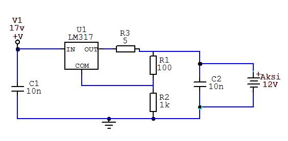

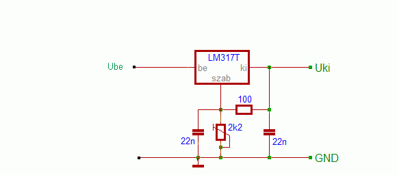

(#) PiperR hozzászólása Szept 9, 2007 / 4

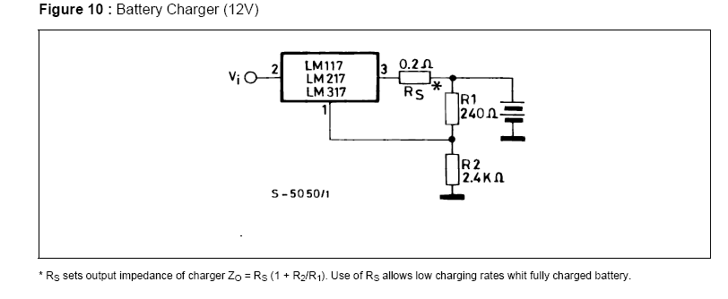

Szóval az áramkorlát az lényeges. Csatolom a feszszabályzót, úgy tudom az lm317-tel lehet valahogy áramkorlátot is csinálni 1 db ellenállással, csak nem tudom hova kell tenni. HELP
(#) potyo válasza PiperR hozzászólására (») Szept 9, 2007 /
Szép, hogy gondoskondni akarsz az akksiról, de az elgondolás hibás, hogy nem szereti a hideget. Egyik akkumulátortipusnak sincs baja a hidegben, sőt ha nincs használva, akkor jobb, ha hidegben áll; csökken az önkisülésük, ólomakksinál lassul a szulfátosodás. Az mondjuk tény, hogy hidegben nem tud akkora mennyiségű energiát leadni, de ezen semmilyen töltéssel nem tudsz segíteni, mert ez a kémiai reakciók lelassulásából fakad (mint a lassúbb önkisülés is). Ha nem használod az autót, akkor nagyjából hetente, olyan időpontban, amikor melegebb volt aznap, indítsd be, menj vele 5-10 percet, ez idő alatt a generátor feltölti az akkut, a motor és a váltó felkavarja az olajat az alkatrészekre, összességében jobban jársz, mint a töltővel. Traktoros ismerősöknek is ezt javasoltam, amióta így csinálják, nincs szükség a külső töltőre, és könnyebben is indul a gép, persze csak akkor, ha a generátor rendesen tölt, ezt le kell ellenőrizni, mégjobb valami ledes visszajelzést beépíteni.
Ide kell tenni:
(#) PiperR válasza potyo hozzászólására (») Szept 9, 2007 /
Tényleg igazad van! Rc modellezek és a LiPo aksimat is hidegen tárolom (hűtőben), pont az önkisülés miatt. Nem gondoltam volna hogy az ólom aksiknál is ez a helyzet, na mindegy. Mindenesetre összerakom a töltőt köszönöm a segítséget.

Na megcsináltam a töltő kapcsolási rajzát, csatolom. Ez így most jó? Én úgy számolgattam hogy a kimeneten 13.8v jön le (Dudus tanácsára), az áramkorlát 250 mA, ha jól számoltam. Valaki átszámolná mert nem sok elektronikai ismerettel rendelkezem (gépész vagyok).

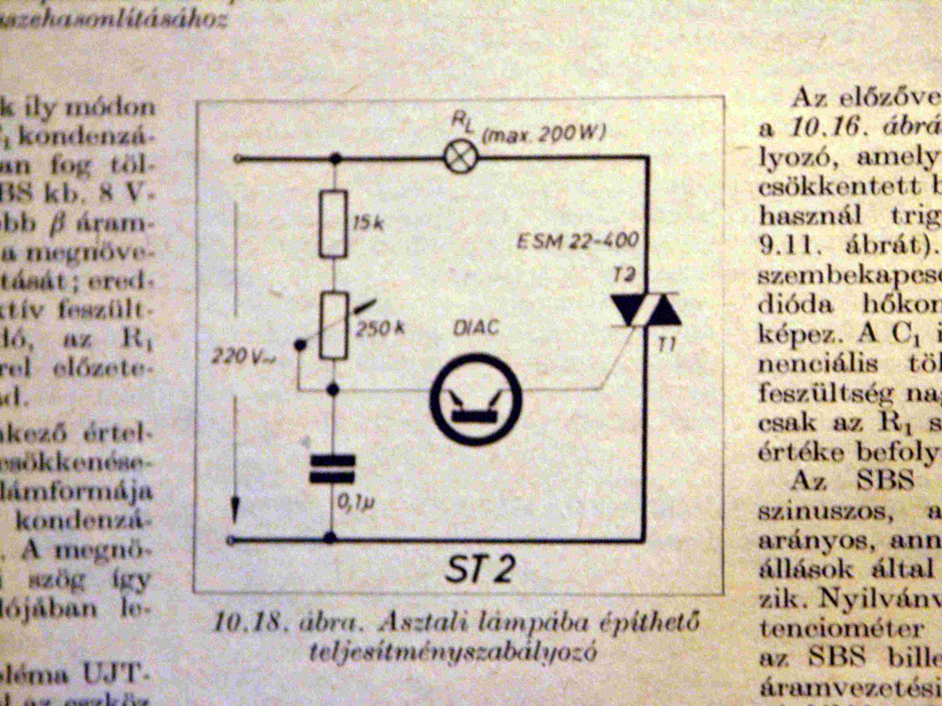

(#) patexati hozzászólása Okt 5, 2007 /
Valakinek nincs esetleg egy jól bevállt 12v-os töltő kapcsolási rajza mi min 20A-tud savas akkuhoz!Ja és zárlatvédett legyen ha lehet!

(#) fongab válasza patexati hozzászólására (») Okt 5, 2007 /
Amit most csináltam az egy sima trafó 230V/14V a 14V –os része egyenirányítás után, akkumulátorra megy. A 230V része triakos feszszabályzó ott lehet a töltőáramot állítani. (10-12 alkatrész)
Ki lehet egészíteni triakos optócsatolóval ami figyeli a akkumulátor feszültségét és le kapcsol.
Egy 8-12A/400-600V triak csodákra képes. Csak trafót találj hozzá kb.: 400W.
A kismegszakítót én is javaslóm. De ne 20A vegyél elég a 16A is. Az is ha 25A töltesz 1órán belül kapcsol ki ha 20A akkor több mint 1óra és ha hideg is van, lehet 2 nap is. Ha fordítva teszed a akkumulátort, közvetlen.

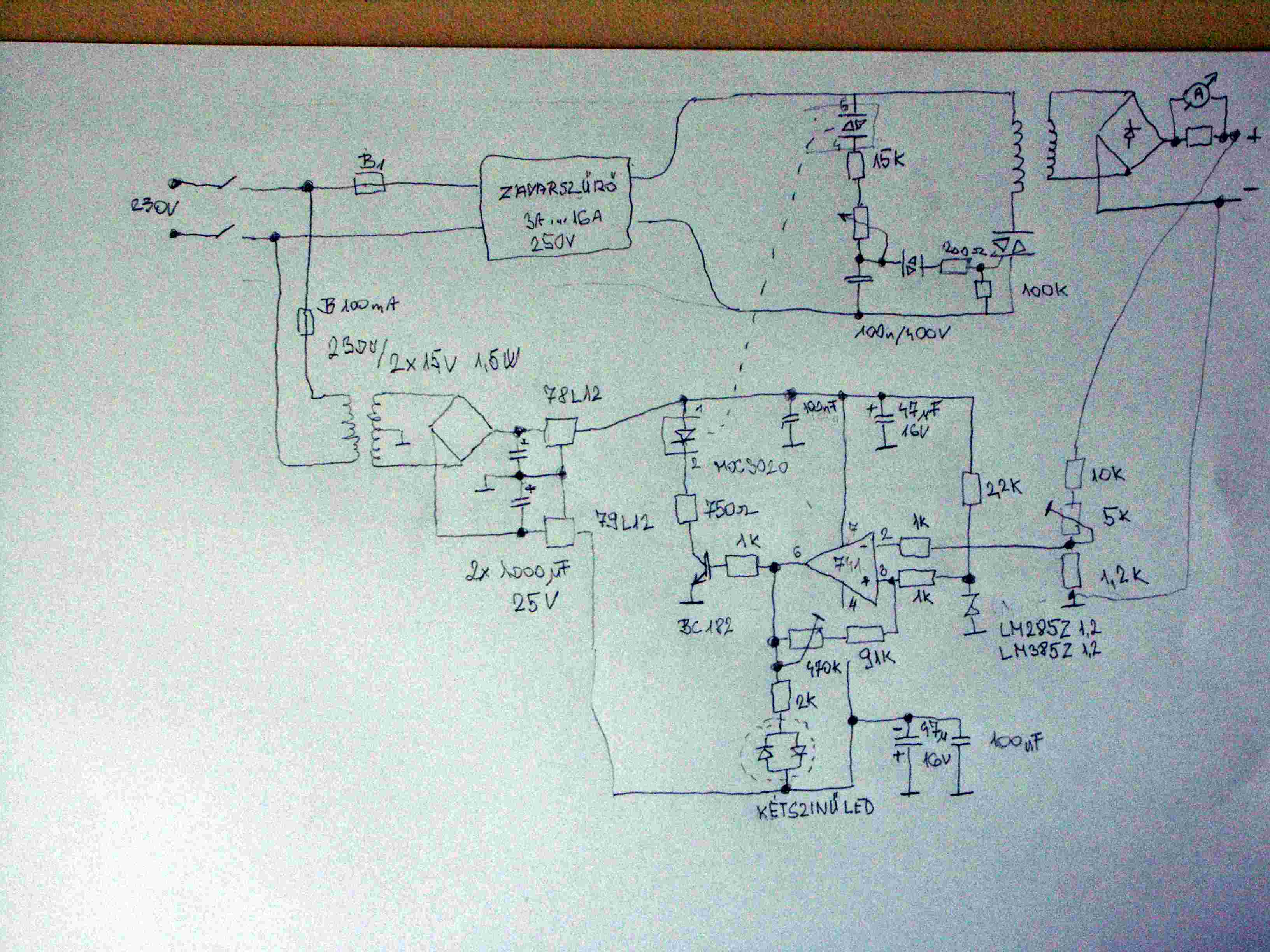

Nekem ez volt a ki induló rajz. Ezeket az alkatrészeket márt nem lehet kapni, ne is keresd. Egyébként RT1975 évkönyv, 56 oldalán van. Most ezt találtam BT139F/600 triak de jó TIC226M vagy ami a kézébe kerül az amatőrnek. De 8A/400V alá, nem szoktam, választani. Diak BR100-03 vagy ER900 nem nagy a választék, talán van 10fajta mindegyik jó.
A potméter ha lehet, akkor a műanyag forgató gombost választóm.
És a izzó helyére kerül a trafó
230V még kap egy zavar szűrőkondenzátort és kész.
Kiegészítés a poti és a 15K közé rakom a optocsatolót, itt az a lényeg ne nulla átmenetre kapcsoljon. Pl.: MOC3020 MOC3021. Ezt vezérlem egy műveleti erősítővel. De itt, kap egy másik trafót, ami táplálja a erősítőt. 230V/2x10V 70-100mA. A kapcsolás csak fejbe van. Ha nem megy lerajzolóm, de pontos értékek nincsenek. Mert mindig attól függ, hogy mit találok.
Másik egy trafóból, ennyi mindent, nem tudsz csinálni.
DC 12V/ AC 230V –hóz a trafónak 2x9V -osnak kell lennie. Nagy áramok folynak. Ezért az átkapcsolást nem javaslóm. Beég a kapcsoló. Ha kötözgeted? Nehéz lesz elveszíti a jelentőségét.
De te tudod.

(#) fongab válasza patexati hozzászólására (») Okt 6, 2007 / 4
A kiegészítés.
Beállítás kérdése, hogy ki mire állítja. Javaslat 13,8V a 5K potival ekkor a kétszínű LED vált.
Hogy biztosan lásad a váltást, a 741. ICnél 3-6lába közötti 91K ellenállást ne rakd be.
Ha megvan a 13,8V, akkor kösd be, a 91K ellenállást. Ekkor ablak komparátorként, üzemel.
És ha 470Kpoti 0ohmos, akkor 15V-nál kapcsol ki, és 12,2V –nál be. Ha a 470K poti 470K akkor 13,99V -nál kapcsol ki, és 13,55V -nál be.
Ha töltésnek nagy áramot választasz ki/be kapcsolgat.
AMIRE FIGYELNI KELL a feszültség ne menjen 14,8V magasabbra. ROBBAN az akkumulátor. Főként a zárt.
Én úgy állítottam, hogy kb 1V ki/be kapcsolás, és a kikacsolás 14,7V történik.
Egyébként finoman lehet szabályozni a tiakos résszel 0,1A is lehet tölteni. De ez márt egy másik kérdés.

(#) proli007 válasza fongab hozzászólására (») Okt 6, 2007 /
Bocs hogy belepofázok, de a kétszínű Led-et szerintem a GND-re szántad, nem a -12V-ra.
A BC bázisára és a földre egy diódát tennék záróirányban. (BE letörési feszültsége kb.7V)
üdv! proli007
