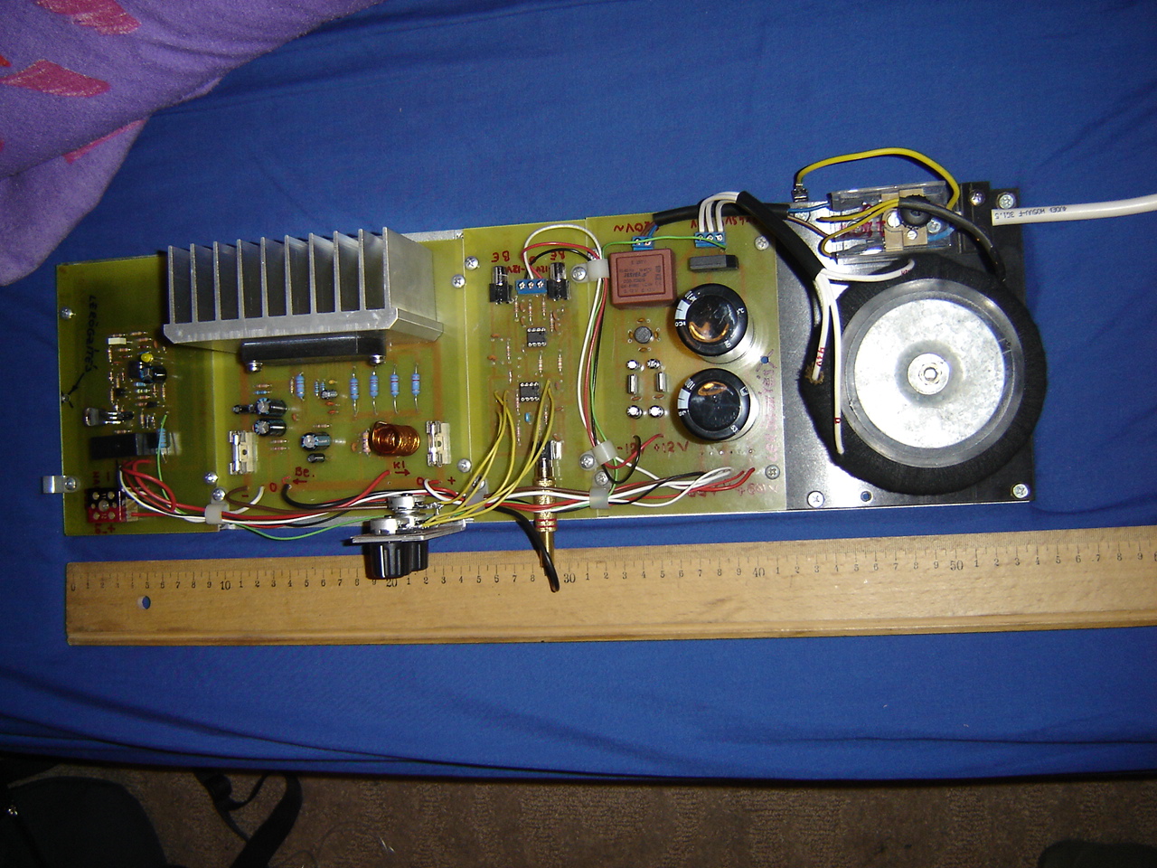

Igen a terv, sl-ban készült. Mivel szendvics rendszerű a panel, könnyen áttervezhető a te csöveidhez.
(De most tényleg! Mi a gond azzal a nyamvadt akkuval? )

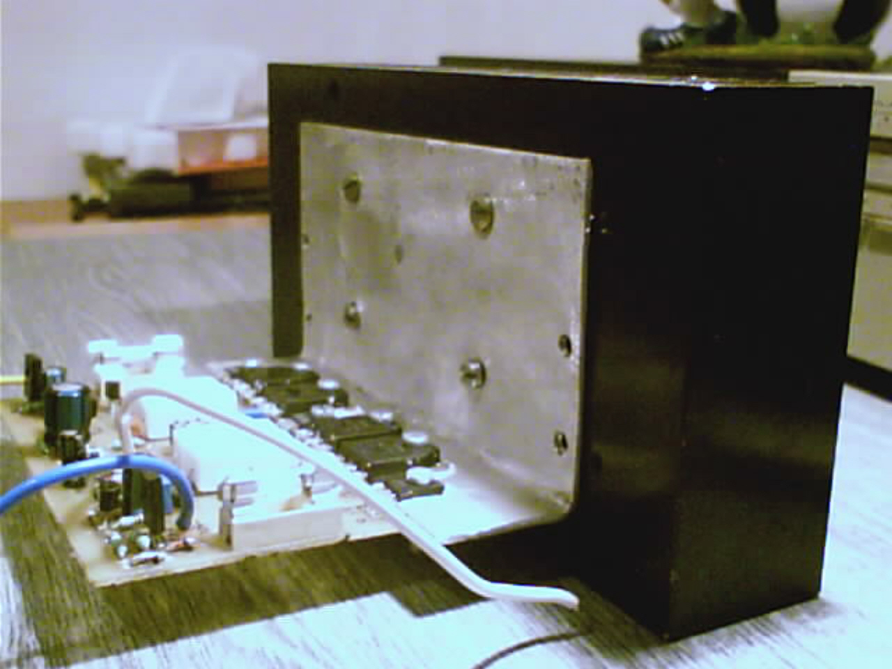

Nah mostmár az st151-hez megvan a végleges hütőborda szal mostmár teljesen kész. A borda 200X100-as lomexes, 1mm-rel ferde lett, bár az nemsok port kavar A táp még készülődget...
(#) zsoltee0001 válasza Gery hozzászólására (») Okt 11, 2007 /
hi
jó lett , nem látszik, hogy ferde

(#) Gery válasza zsoltee0001 hozzászólására (») Okt 11, 2007 /
Akkor jó, mondjuk az az 1mm...

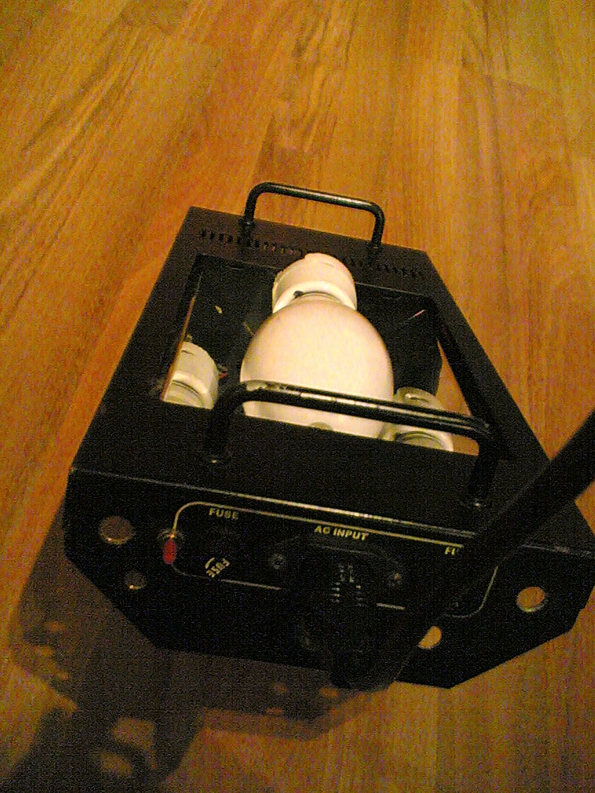

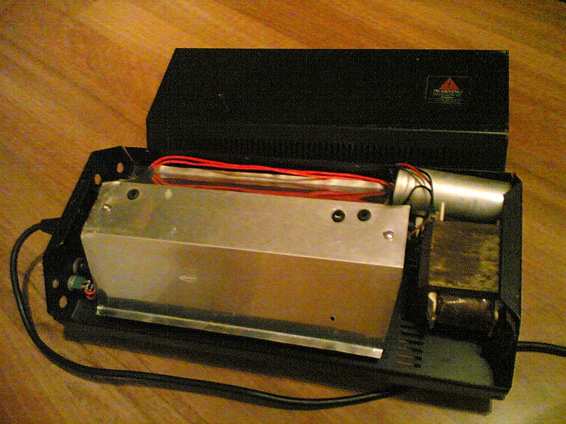

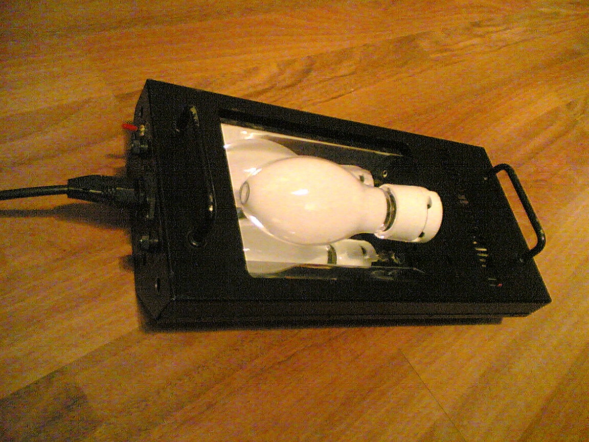

Elkészültem a levilágítómmal. Eddig csak úgy az asztalon világítottam, de most rászántam magam a cucc normálisabb formába öntésére. Egy stroboszkóp dobozát szemeltem ki neki. Mivel szeretem figyelemmel kísérni a folyamatot, és nem UV fényforrást használok, hanem mezei HgLI 125-öst, nyílt a doboz. A "fülecskéket" majd még hosszabb rudakra cserélem, hogy pontosan belőhessem a nyák és a lámpa távolságát.. Íme némi kép.
(#) sardna00 válasza Tom025 hozzászólására (») Okt 13, 2007 /
Ez nagyon fain lett! Gratula!

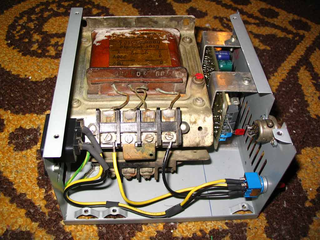

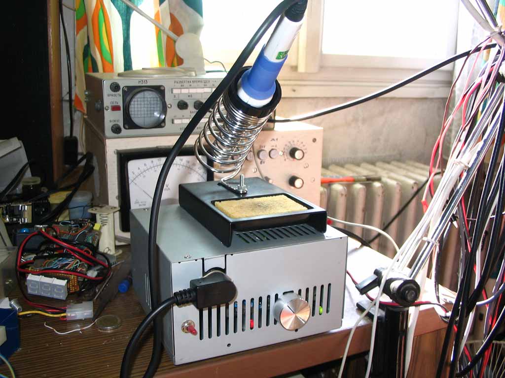

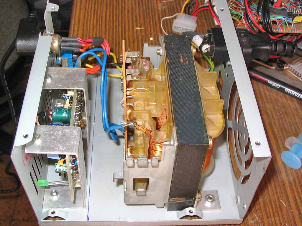

Nekem is elkészült a forrasztó állomásom.
Kicsit kellett alakítani a kapcsoláson, mert bezavart a szabályzásba a fűtőfeszültség hőelem felől érkező zaja.
(#) Topi válasza lidi hozzászólására (») Okt 13, 2007 /
Ügyes! Jó lett... Jól látom hogy belefúrtál az EI magba?!?!

„Jól látom hogy belefúrtál az EI magba?!?!”
én nem látom.. hol?? sztem gyári trafó, oldalt hegesztett...

(#) watt válasza lidi hozzászólására (») Okt 13, 2007 /
PC ház!? Ötletes! Szépen elrendezett belső, szép munka!

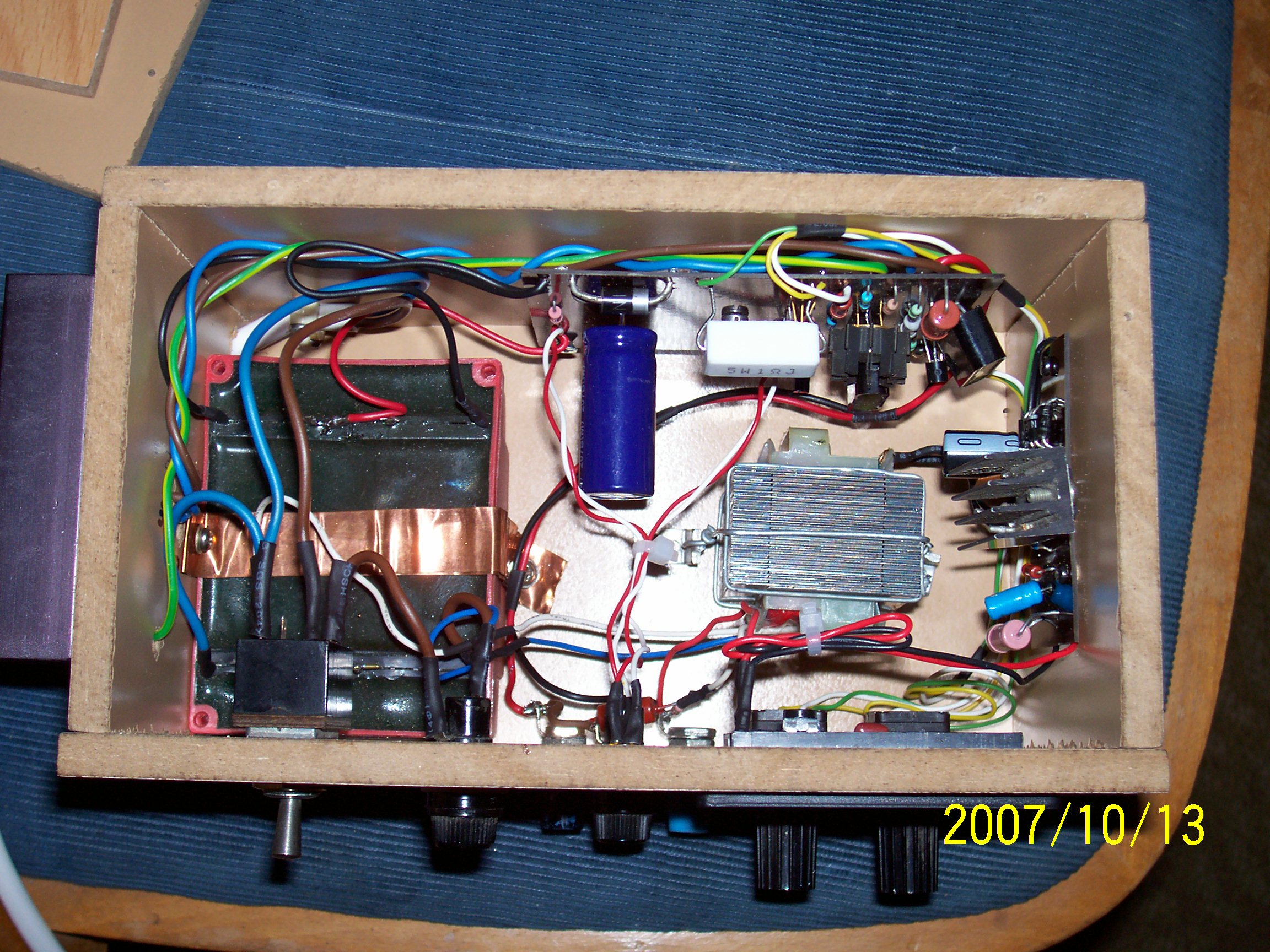

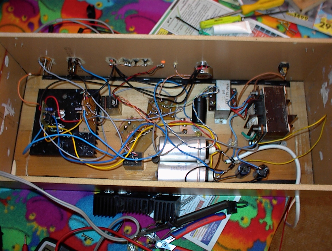

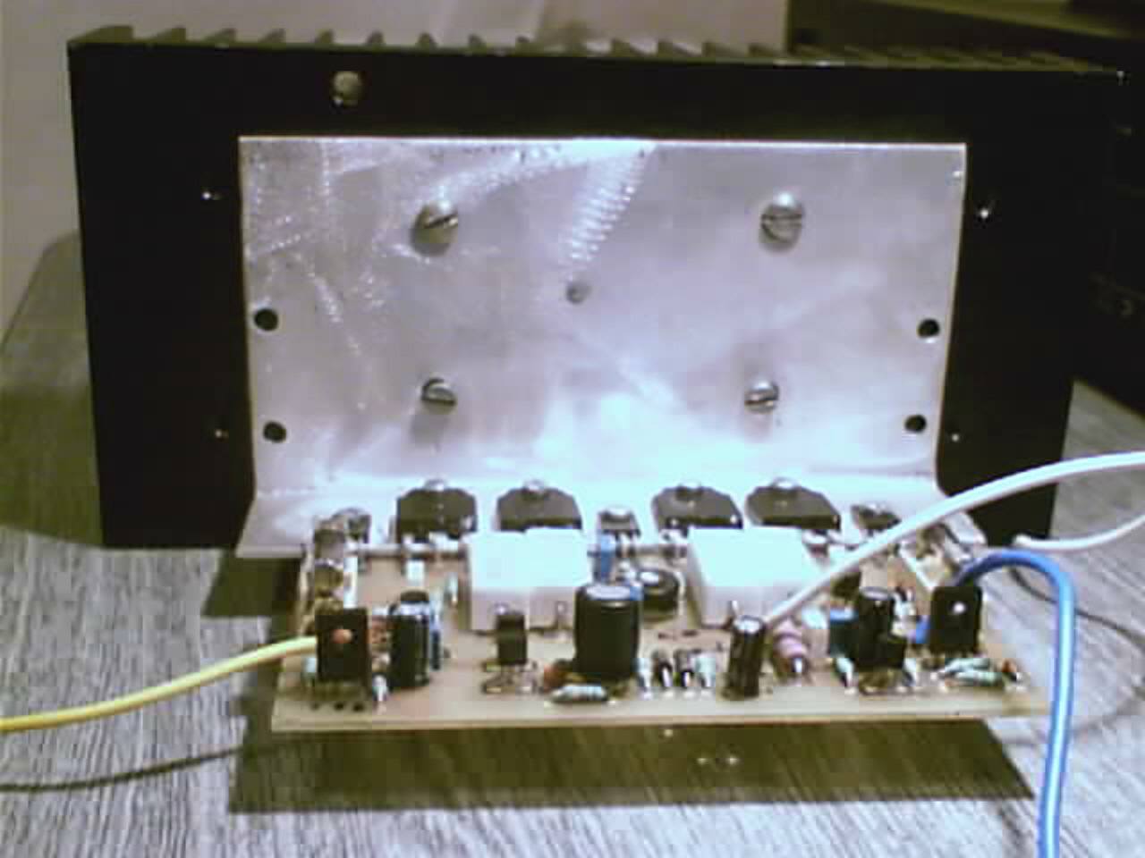

A mono VF3 alapú bulierősítőmben 2 hangfalat táplált eccerre, de kevésnek találtam a delejt, így egy régebben készült VF3 panelt raktam bele.
így most 4 ohm-on 30W vehető ki belőlle.
az erősítő monó maradt, így a két bemenet közösítve lett.
+A puffer mérete duplázva lett.
A trafó 50VA-es, de bírja.

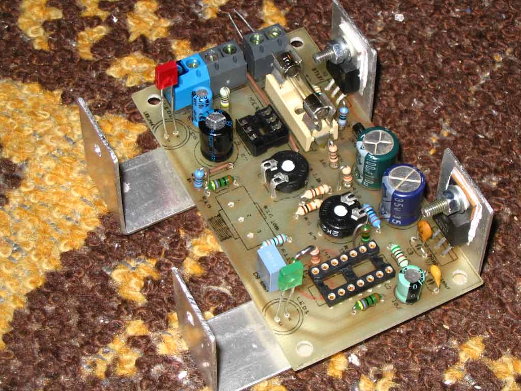

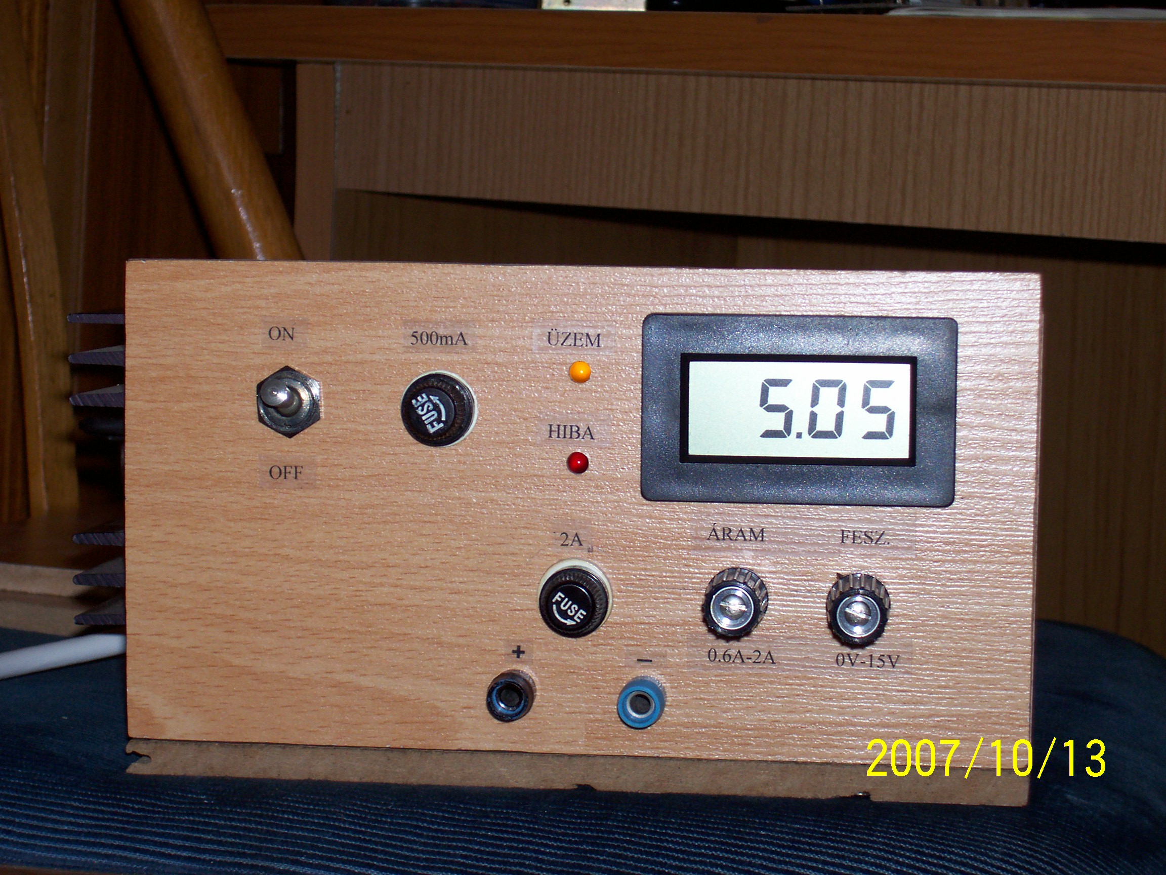

Én is építek 1 tápegységet már hosszú-hosszú ideje, ma végre kész lett. 0-15 v-ig és 2a-ig állítható.
Bár így utólag elnézve a dobozolás nem a legjobb. Kicsit kicsi lett
(#) lidi válasza Topi hozzászólására (») Okt 13, 2007 /
Neem, nem fúrtam meg, ez ilyen gyárilag lehegesztett. Csak kivettem a két alsó rögzítő csavart, és alá raktam két alu L profilbol egy lefogatót. Amúgy egy kő régi VHS magnóból van a trafó. A ház az pc táp, azthiszem, mostmár mindent ilyenbe fogok építeni, van rajta hálózati csati, ventihely, és szabványos a külméretük, lehet rackesíteni, egymásra pakolni majd a kütyüket. Köszöznöm az elismerő szavakat, igyekszik az ember.
Remci tápja is szép lett, grat neki is. És látom Müszi is laminált parkettából dobozol Nekem is abból van a tápom, ill az alja masszivabb osb.
(#) lidi válasza watt hozzászólására (») Okt 13, 2007 /
Hínnye, de tömör áramkör. Ilyet a Z méretarányú modelvasút vezérlőnél láttam.
Ja a pákában eredetileg ez trafó volt, de ez zúgott ezért inkább egy egy másikat raktam bele..
(#) beta válasza lidi hozzászólására (») Okt 14, 2007 /
Ezt nem hiszem el!! Pont ugyanilyen régi grundig VHS magnóból bontott trafóval készülöm megépíteni ugyanezt a kapcsolást
Majd beszámolok ha kész lett, még hiányzik hozzá 1-2 dolog, főleg a szabadidő...

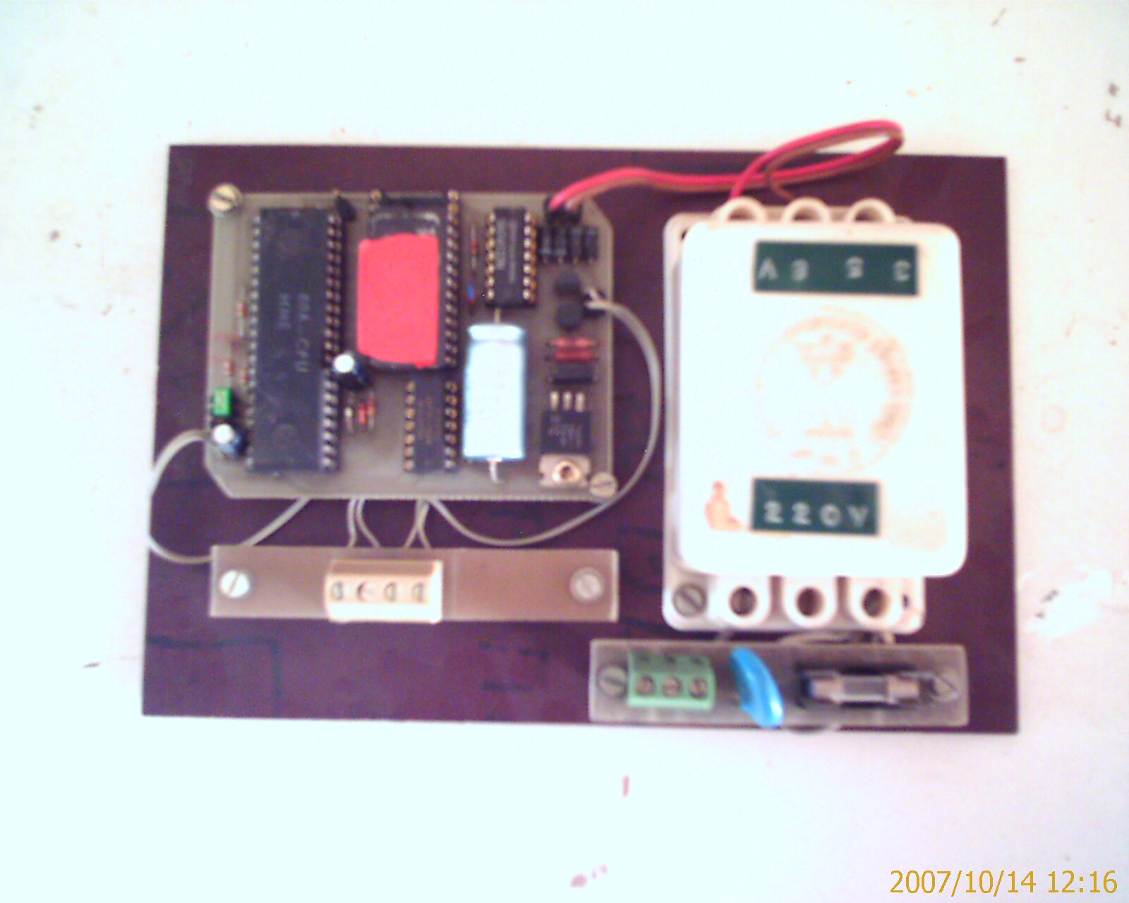

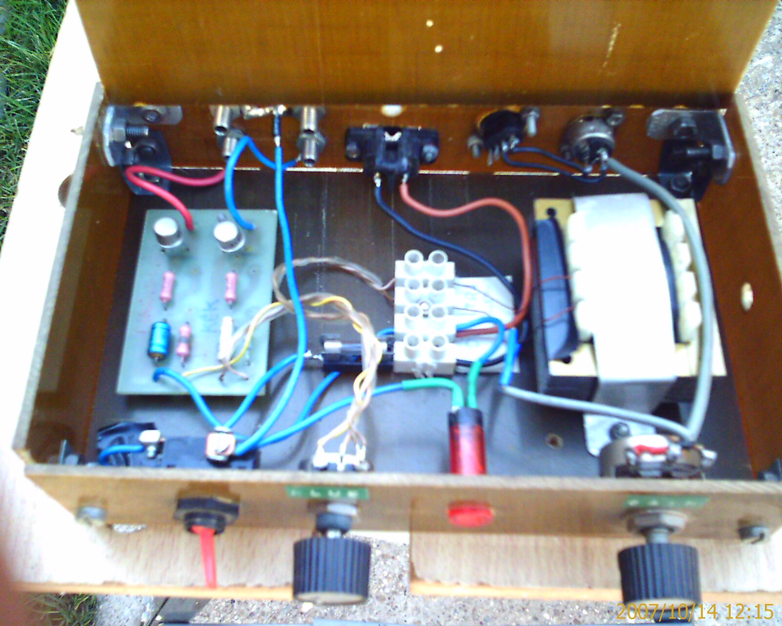

Keresgéltem a műhelyben,és kezembe akadt a legelső fényorgonám.Kb.16éves lehet És találtam 1 dallamcsengőt is.Bár szegény soha nem lett felszerelve.

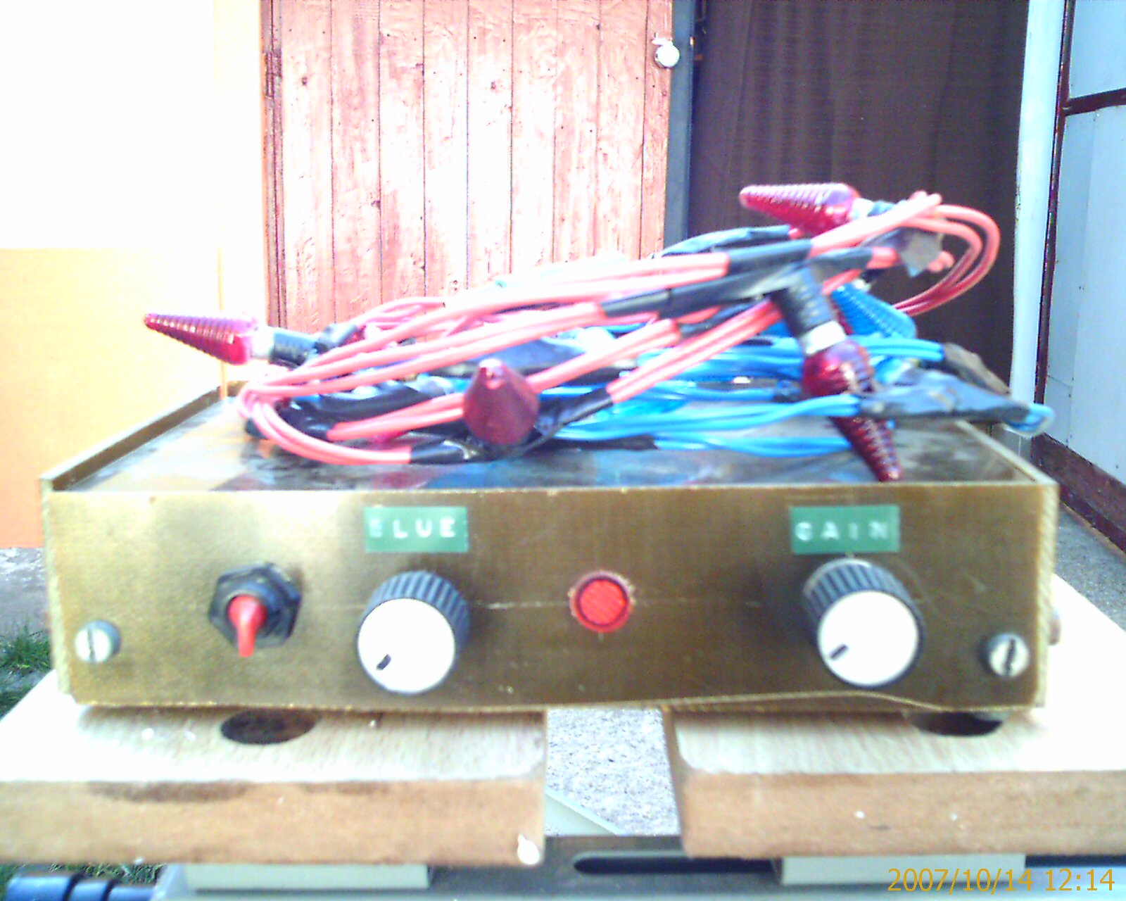

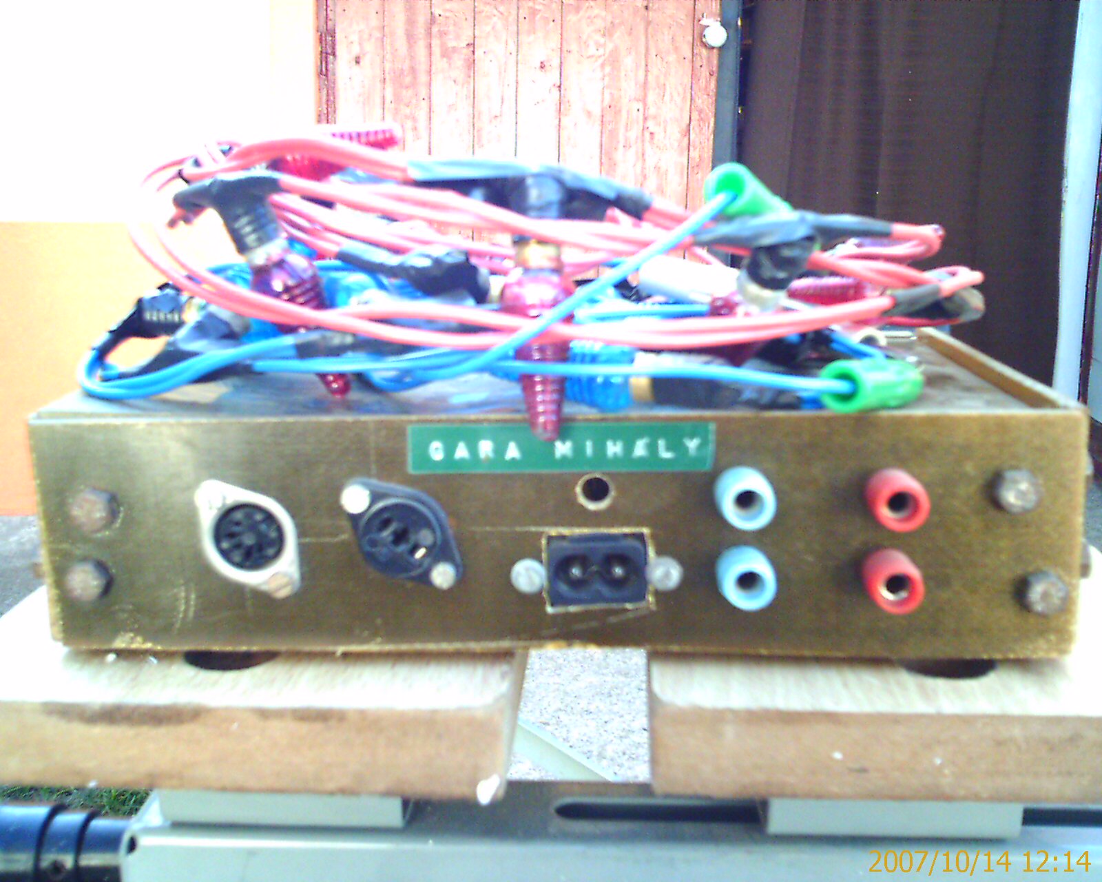

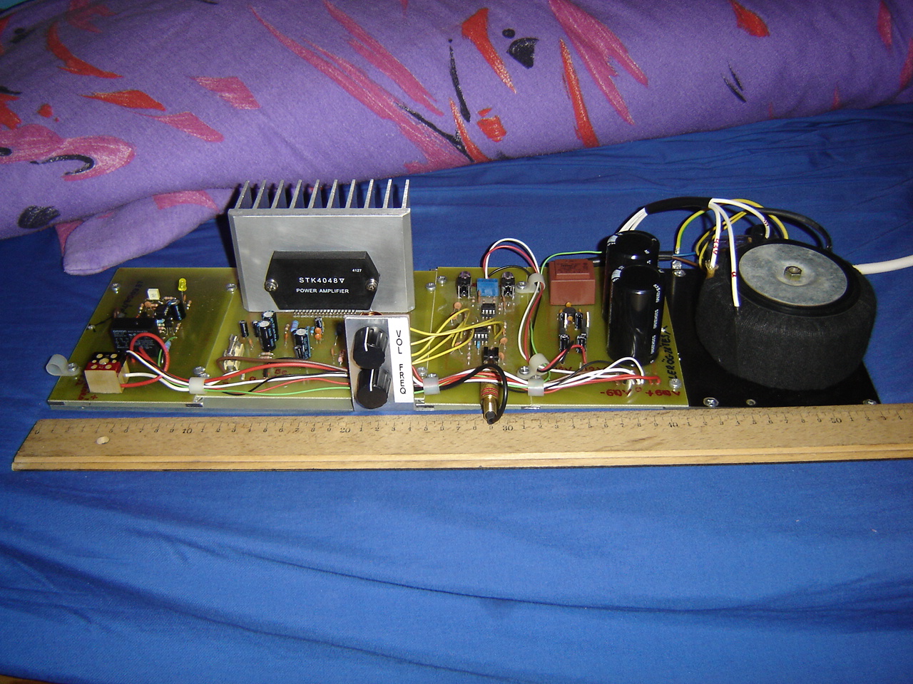

Megmutatom nektek ezt a komplett hangszererősítő rendszert!
(#) Medve válasza maTaKee hozzászólására (») Okt 14, 2007 /
MIntha csak én dobozoltam volna!! (Az én, mindkét értelemben vett drága DDS-em is egy faforgács lapon van..) A bal oldali egység micsoda??
