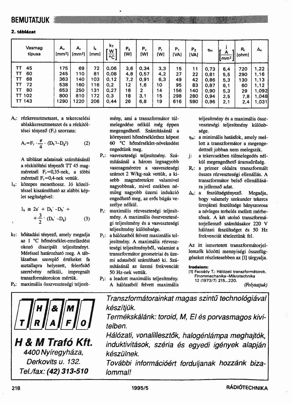

Ha már toroid, akkor jól jöhet az alábbi cikk:
(#) zoly15 válasza lidi hozzászólására (») Okt 15, 2007 /
szia!
köszönöm a képletsort csak ez nekem elég bonyolult szóval nem vagyok előrébb
mindenkinek főleg a moderátornak: bocsánat a helyesírásárt csak siettem és nem néztem ás mielőtt elküldtem volna
üdv!
ha valaki le tudná nekem "magyarra" fordítani megköszönneém
