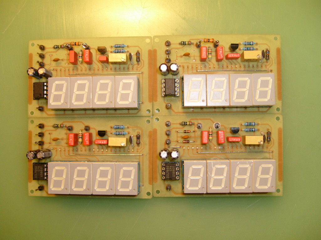

(#) mex hozzászólása Okt 20, 2007 /
Szevasztok. Nekem a megoldást a kijelző ugrálására a nyák áttervezése,és a referenciafeszültség külön előállitása hozta meg.
(#) Attila86 válasza mex hozzászólására (») Okt 20, 2007 /
Nálam elég volt a nyákot áttervezni. (Kijelzők tápját és AGND/DGND-t külön huzalozni.)

(#) Attila86 válasza M.Béla hozzászólására (») Okt 20, 2007 /

(#) mex válasza M.Béla hozzászólására (») Okt 20, 2007 /
Sajna újra kell a nyákot rajzolnom,mert rossz szokásomhoz hiven a gépről már kitöröltem,csak nyomtatott formába van meg. De a jövő héten szakitok rá időt,ha tudsz addig várni....
(#) M.Béla válasza mex hozzászólására (») Okt 20, 2007 /
jójó persze nem gond, azért köszi előre is

(#) mex válasza M.Béla hozzászólására (») Okt 24, 2007 / 1
Megrajzoltam újra... A rajz szerinti alkatrészértékekkel most 2V-os a felső méréshatár.
