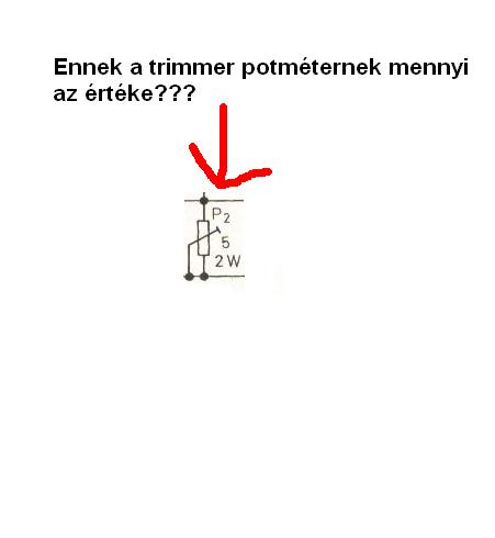

(#) mefi01 hozzászólása Nov 15, 2007 /
Azt szeretném kérdezni tőletek , hogy a képen csatolt trimmer potenciométernek mennyi az értéke és miben meg hogy hánywattos
voltam a boltban és aztmondta 5 ohm os és 2 w os sincs
a p2 es jelzés az alkatrész száma
+ az eredeti kapcsolást is delteszem
jobb alsó sarokban a poti a 2. képen
a segítséget előre is köszönöm
(#) mex válasza mefi01 hozzászólására (») Nov 15, 2007 /
A rajzon látható trimmer valóban 5 ohmos,ilyet nem hiszem,hogy kapsz. Áthidaló megoldásként javaslom: 5db 1ohmos ellenállást köss sorba,a terhelhetőségük 0.5 W vagy afölötti legyen. A kivánt motorfordulatot igy 5 lépésben tudod állitani,ha az ellenállások közös pontjaira csatlakozol (a trimmer csúszkájával).
(#) mefi01 válasza mex hozzászólására (») Nov 15, 2007 /
kössz szépen
szóval annak csak annyi a jelentősége hogy beállítsam az alapfordulatot???
Stabilizálni igyekszik változó terhelés mellett is.
(#) Fery válasza mex hozzászólására (») Nov 15, 2007 /
Na azért ez nem egészen igaz. Ugyanis ha a rajzot megnézed nem az a trimmerrel szabályzod a fordulatot hanem a P 1-el. Azzal csak munkapontot állitasz amit többlépésben ki lehet mérni 5 ohm-nál kissebb ellenállások felhasználásával, és amikor a mért érték megfelelő akkor egy olyan értékű ellenállást beteszel fikszen és a dolog működik.
(#) mex válasza Fery hozzászólására (») Nov 15, 2007 /
Nem jó helyre cimezted. Én azt irtam,hogy stabilizálni igyekszik,a második h.sz-ban.
Szia.De én jó helyre cimeztem mivel amikor irtad a második hsz-t, én is akkor irtam a válasz az első hsz-edre. Akkor még nem volt ott a stabilizálós hsz.
Egyszerüen csak egyszerre irtunk és ilyen sorrendeben jött ki az oldalra.

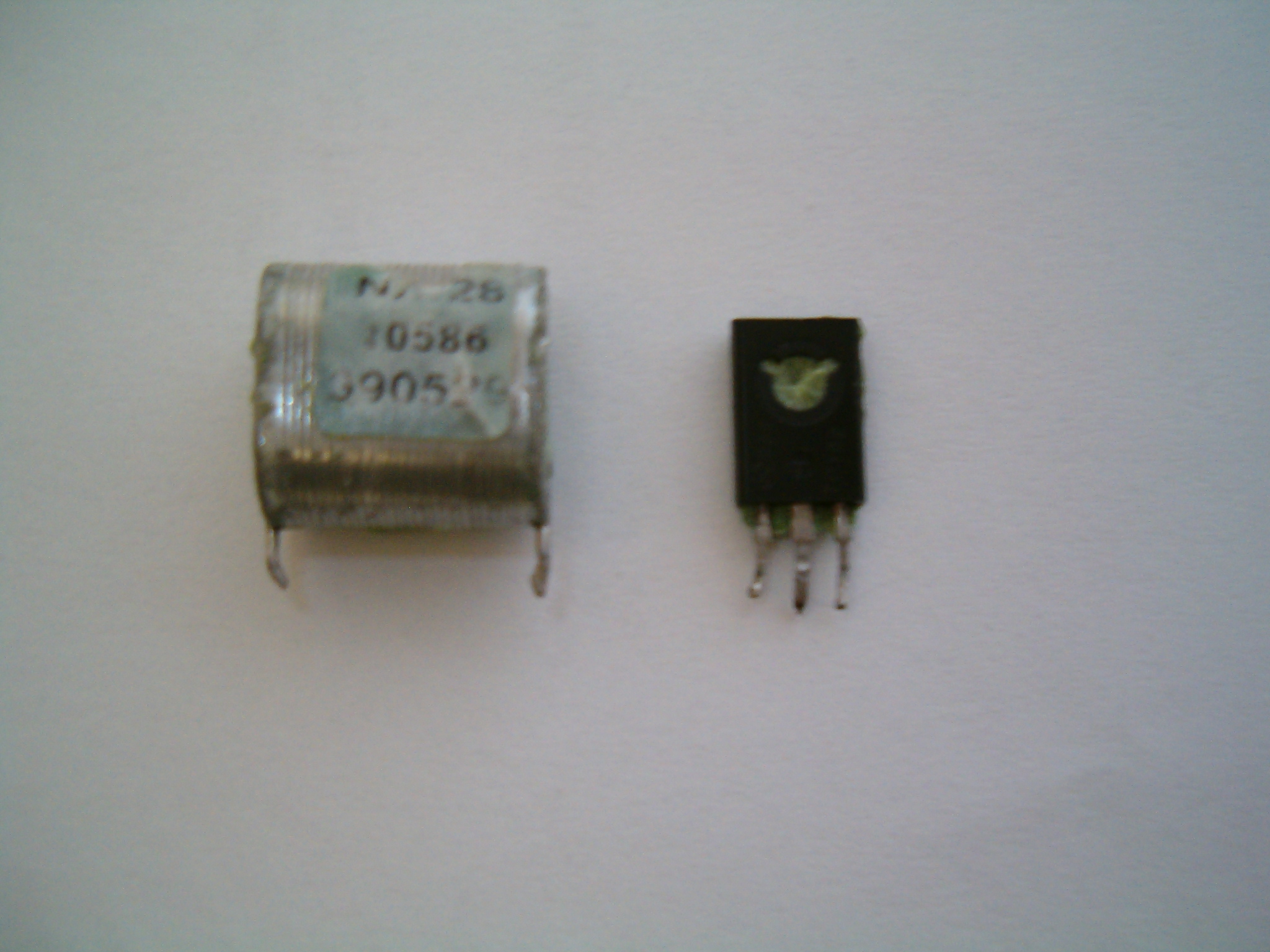

(#) Poki válasza Poki hozzászólására (») Nov 20, 2007 /
Az előző hozzászólásomban írt alkatrészekről csináltam képet.
Mellékelem.
Az egyik nagy valószínüséggel egy tirisztor Motorola gyártmány és két db szám van rajta.
Az egyik a motorola jel után 923, a másik pedig TP182
A másik alkatrész egy kondenzátor, de nincs jelölve a kapacitása, valószínüleg 400V körüli és több szám is látható rajta, ezek egyébként egy papír cimkére vannak nyomtatva és az van a kondira ragasztva.:
NX.28 , vagy ez lehet NA.28, alatta 10586, ez alatt 990529 (NX, vagy NA azért mert a második betünek csak az alja maradt sértetlen kiszedés során)
Előre is köszönöm: Krisztián!
