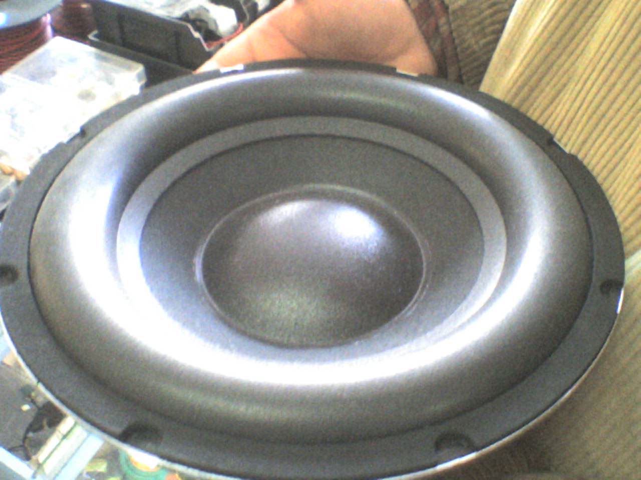

Helló! Nekem van egy CW10-es difum nem tudom halotatok e már róla van mellékelve pár kép róla nekem kellene hozzá egy doboz csak nem tudom pontosan mien... Hallottam hogy 40L-es doboz kell neki +10cm átmérőjü reflex cső csak nem tudom hogy igy van e próbaltam kezdeni valamit a WinISD progival de nem sokra jutottam vele paramétert csak anyit tudok amenyi rajta vana képen is.Ja és autóba kellene előre is kösz a segitséget!!!!
(#) Kallai Csaba hozzászólása Dec 14, 2007 /
JAJ még találtam pár para métert csak nem biztos hogy az övé egy másik site-on
fs;34.91hz
qms;14.02
vas;21.56litres
xmax;11.1mm
sd;324.3sq.cm
qes;1.16
re:4.28ohms
z;4.4ohms
ha tudna segiteni valaki.....
