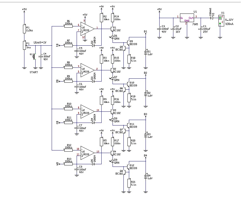

1.2V AA akku automatikus lemerítésére keresnék egy egyszerű megoldást. A tervem a következő: adott néhány AA akku amik vegyesen merülgetnek és töltés előtt beletenném ebbe a "magic-box"-ba ami lemeríti őket (külön-külön). Másnap kivenném őket és mehet a töltőbe t=capacity*1.4/töltőáram időre. Lehet hogy egy ellenállás is elég?
Szia !
Hát egy ellenállás azért kevés, mert egy nicd/nimh cellát nem illik 1v alá kisütni, tehát mindenképp figyelni kell a kisütés folyamatát és 1v-nál lekapcsolni azt. erre pl. ez a kis áramkör ami kis modosításokkal akár jó is lehetkisütő
Köszi, olyat már építettem ami akkupackot merít (ott elég egyszerű volt mert van akkora feszültség ami meghajt öntartásban egy relét és elenged amire beállítottam. De itt a kihívás az alacsony feszütség!

Memóriaeffektustól mentes, de a túltöltést nem bírja. A töltőm timer-alapú és egy akkuról nem tudom eldönteni mennyire van lemerülve. Ha lemeríteném előtte akkor nem fordulhatna elő olyan hogy pl egy 50% teli akkuba annyi töltést viszek be mint egy teljesen lemerültre (túltöltés).
Köszi mindenkinek a segítséget, ebből már meg tudom építeni! thx, tigger

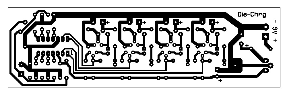

Kisütő áram: 0,65V/R18 (R19,R20,R21) ~120mA Indítás: Start gomb Jelzés: kisütés alatt, Led Táplálás: dugasztáp 9Vdc (A nyák egyoldalas. A piros vezetők, csak vezetékel. ) üdv! proli007
hali, jókis kapcsolás, kép van róla készen?
Ez akkor is működik, hogyha egy akku szanaszét volt töltve, és kitudja már h milyen? Lehet még abba életet lehelni? 8 darab akku, nemakarnám csakúgy kidobni :S
- Nincs róla kép, lévén, hogy "csak" megterveztem.
Próbáltam kicsit "igényesebb" kapcsolást készíteni, ahol a kisütő áram közel állandó, és a lekapcsolás pontos és jelzés is van róla. Hát ez lett belőle. - Persze bármely jó és vacakaksihoz megfelelő. Ha mérnénk az eltelt időt, akkor kapacitást is lehetne vele számolni. (pld. Perverz ötletként: egy mechanikus kvarcóra tápját rákötni a Led-re, az addig járna, míg a Led ég. Ha a Led piros, az óra tápja akkor 1,5V) proli007

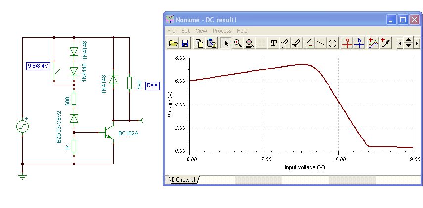

Akksipakk kisütőt építettem ezen kapcsolás alapján. 20 Ohm-os, 20 Wattos ellenállás helyett viszont csak 17W 22 Ohm-ost kaptam. Reméltem ez nem befolyásolja jelentősen a kapcsolást, viszont bekapcsolás után röviddel a zenerek elolvadtak. Külön-külön, ahogy átkapcsoltam a kapcsolót. Elrontottam valamit, vagy a más méretű ellenállás miatt történt? Köszönöm előre is.
Egyébként ez a kisütőáramkör a "hulladékkategória" határát súrolja. A kisütés megszakitása a relé elengedésekor következik be ezt pedig az alkalmazott tipusnál előzőleg ki kellene mérni,és ehez az értékhez kellene a zenert választani (figyelembe véve a tekercs ellenállását) is. De még igy is erősen hőmérsékletfüggő az egész cucc...
167 Ohm. Most, hogy megtaláltam az adatlapját, úgy látom rosszul kötöttem be a relét. Elnézést, hogy raboltam az időtöket.
Remélem úgy már működni fog.
Az, hogy egy relé 5V-os behúzótekercsű nem jelent pontos adatot. Valószínűleg kevesebbről is behúz, de a nagyobbik baj az, hogy nem ugyanott fog elengedni, hanem valamivel kisebb feszültségnél, mivel a tartáshoz kevesebb energia is elég, mint a behúzáshoz...
Ez így nem ér semmit. Rakd a relét egy szabályozható tápra, adj rá 5V-ot és kezd el lassan csökkenteni a feszültséget, ahol elenged, jegyezd fel a feszültséget. Ebből kellene kiindulni, ehhez kell zenert választani, de még így is elég tré megoldás... Üdv Inhouse
Teljesen egyetértek a "hulladék" megnevezéssel. Legaláb valami hasonló egyszerű eletronikával egészítsed ki mint amit rajzoltam. (Ez sem egy precíziós, de legalább valami a semmi mellett) (Az áramkört, a relé és a zénerek helyett kösd be.) üdv! proli007
Köszönöm. A szerkezet elegendő nekem, mert azt kell csak kiváltanom, hogy rákötök az akksira egy izzót, és időnként odarohanok a multiméterrel, hogy mennyire késtem el.
Amúgy is NiMH akksit úgy tudom cellánként 1V körülre kell kisütni (nem pontosan), arra jó lesz.Az áramkört mindenképp jól megjegyzem, és ha komolyabb kisütő kell, megépítem, mert tetszik. Amúgy a relé volt rosszul bekötve, most jónak tűnik,
Azért elolvasod amit írunk, vagy csak szelektívan, ami tetszik? Megmérted, hogy hol ejt el a relé?
Üdv Inhouse
Elolvastam, persze, köszönöm. 7 volt alatti táppal nem maradt meg, kicsivel 7 volt felett meg bekapcsolva maradt, a 7 cellás állásban, úgyhogy ezért találtam jónak. (Akkor olyan 3V körül nyit a relé azt hiszem.)

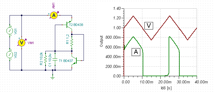

Csináltam egy kisütőt ami 0,6 voltra meríti le az aksit. Szerintetek jó? Vagy túl lemeríti?
Ez már túl van merítve... 0.9V legyen. Ennél kevesebb semmiképpen.
OK. Egyébként egy zárlatos? teljesítménytranyóval merítem le. Két lába között (ha jól tudom akkor a bázis-emitter) 200 ohm ot mértem. Majd sorbakötök vele egy pár ohm os ellenálást.
Egy tranyónak nem tudod közvetlenül megmérni a BE ellenállását. Amit a műszered mutat, az egy marhaság!
A műszer, egy adott áramerőség mellett (pld. 1mA) egy ellenálláson eső feszültséget méri, és az "véletlenül" az ellenállásértékével lesz arányos. (OHM törvény) De ez diódánál csak egy munkaponti pontban értelmezhető, a mérőáram mellett. A dióda nem lineáris eszköz, mint az ellenállás. De ezt láthatod abból is, hogy nem nullára, hanem 0,6V-ra merítette ki az aksit. Nézz utána, a nyitott dióda karakterisztikájának. Egyébként hiába kötsz vele sorba ellenállást, az csak az áramot fogja korlátozni (helyesen), de a kisütési feszültség ugyan akkora marad! üdv! proli007
Addíg oké de más tranyókon 1500 - 2000 k ohm ot mér ennél meg 200 ohm ot.
