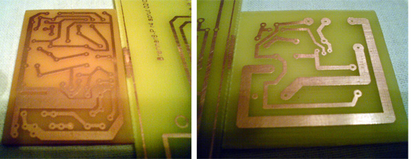

Az Azúr vegyszerboltban vettem szilárd vas-kloridot, és desztillált vízzel csináltam belőle oldatot. Nagyjából 3:1 tömegarányban lett összeállítva, és utána kapott még féldeci háztartási sósavat is (2 liternyi oldat), a békesség kedvéért. Alig-sósavszagú, méznél kicsit barnább lötty lett, műanyag tálba szoktam belőle kiönteni, és a radiátor tetején melegítem, mozgatni lusta vagyok. Egy kb. 3x4 cm-es panelt (lsd. kép) alig 4 perc alatt szedett tisztára, alámarás nélkül. A rajz vasalásos technikával készült, valami noname jegyzettömb-lapon, aminek egyik oldala fényes. Mivel túl kisméretű, cellux-szal ragasztom A4-es lapra, és egy HP LaserJet 1200-ason nyomtatom ki. Kíváncsiságból megmértem a vasaló talphőmérsékletét egy infrás pisztollyal, félórás nyugalmi állapot után 103 ... 109 °C között volt, csúcsnál a legmelegebb (1-es és 2-es fokozat között van, szovjet csoda, 1kW-os).
Nem szoktam rányomni, inkább hosszabb ideig vasalok egy vékony, puha papírréteggel a lemez mindkét oldalán (kéztörlő...), a rajzolat szétnyomását elkerülendően, és egyszer-kétszer összegyűrt papírdarabkával át is simogatom a rajzolatot, két melegítés között. Kétoldalas nyákot is egyszerre tudok így vasalni, felváltva a két oldalt.
Ha nyomtatásnál fényes papírra optimalizálok, szebb lesz a rajzolat, és szinte tökéletesen egyenesek a kimart vonalak, de nehezebben jön le a papír; a képen látható nyákhoz nem optimalizáltam semmit, kicsit görbe is a vonalak széle, viszont egyben, hiba nélkül lejött a teljes fedőréteg, nitróval meg a festék is.
Beültetés előtt kézzel, egy 40 W-os, rézből köszörült hegyű pákával ónoztam le, ehhez folyasztóanyagot is használtam, de le is mostam utána.
Már csak a pozícionálást, a forrasztást, és a fúrást kell javítani
