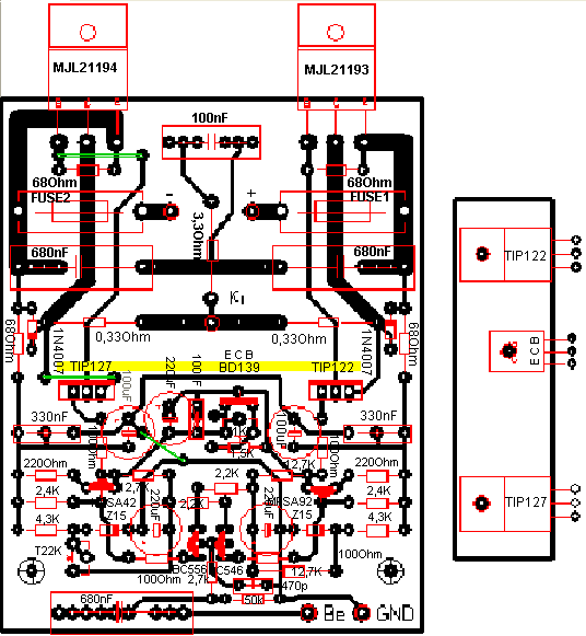

(#) hapro válasza KD mester hozzászólására (») Jan 1, 2008 /
Szia KD Mester!
A B5-ös végfokkal kapcsolatban felmerült egy konstrukciós kérdésem:
A kapcsolási rajzot és a nyákrajzot összehasonlítva a 22Kohmos trimmer poti és azzal szimmetrikusan elhelyezkedő 10Kohmos ellenállás a nyákon fordítva van mint a kapcsolási rajzon. Tehát a kettő fel van cserélve, a trimmer poti a kapcsolási rajzon a pozitív ágba van beépítve mígy a nyákon meg a negatívba... talán így is tökéletesen működik, annyira nem értek hozzá, viszont szeretném megépíteni.
Kérlek kommentáld a dolgot, hogy így tökéletes-e vagy cseréljem meg a két elemet?
köszi.:
Zoli

(#) lamalas válasza hapro hozzászólására (») Jan 1, 2008 /
Igaz nem engem kerdeztel, de azert valaszolok ha nem baj Sztem mindegy, hogy fel van cserelve a rajzon es a NYAKon a poti es az ellenallas, hisz az egesz kapcsolas teljesen szimmetrikus igy tok mind1, hogy hova teszed a potit. Az ugyis az asszimmetria kiegyenlitesere hasznalatos, azaz hogy a kimeneten minimalis offszet feszultseget lehessen beallitani.
(#) hapro válasza lamalas hozzászólására (») Jan 1, 2008 /
Én is így gondoltam, csak még mielőtt nekei kezdtem volna a nyák készítéséhez, gondoltam megkérdezem...
köszi
Zoli

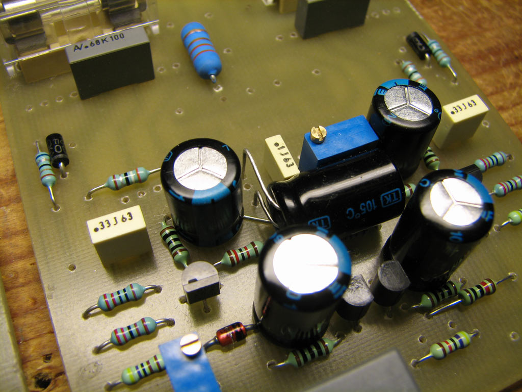

(#) hapro hozzászólása Jan 2, 2008 /
Mint tapasztalat szeretném megosztani veletek.
KD mester B5-ös végfokának építésben vagyok, és a kondenzátorokat 63V-osnak választottam meg, de ezek méretéhez nem jó a nyák, nem férnek el rajta precízen. Az egyik kondit csak úgy tudtam beépíteni ahopgy a képen látjátok. Szóval ha valaki 63V-os kondikat szeretne bele tenni az kicsit mókányolja át a nyákot, vagy használjon kisebb feszültségűket, amikhez valószínűleg lett tervezve.
Ja..még mielőtt megkérdi valaki aki ismeri a kapcsolást miért van benne az a 2W-os ellenállás...azért mert ilyen volt.
üdv.:
Zoli
(#) Pafi válasza hapro hozzászólására (») Jan 2, 2008 /
A 220 µF-os kondik nyugodtan lehettek volna 6,3 V-osak. Csak a két 100 µF-osnak kell kibírni a tápfeszt (ami csak 36 V, tehát ide is elég 50 V-os kondi).
(BTW: én 22 k trimmer helyett 8,2k ellenállást és vele sorban 4,7 k potit tettem volna be.)
(#) szamóca válasza hapro hozzászólására (») Jan 2, 2008 /
Jó hogy szólsz!
Ép ma ültetgettem én is, és nekem is nagy fesz. elkóim voltak ithon(100V) ráadásul nehány dolgot felcseréltek a lomexnél .Ugyhogy megint lessz egy utam.
100µF -nak 50V a 220uf-nak meg 25V is elég.

(#) hapro válasza szamóca hozzászólására (») Jan 2, 2008 /
A rajz amit feltettél nem jó.
A TIP127 emiter egy 3,9ohmos ellenállással csatlakozik a MJ21194 kollektorára és nem egy átkötéssel!
És a TIP 122 emitere is egy ellenállással csatlakozik az MJ21195 kolletorára, nem pedig nyák fólia van!
Lehet hogy régebben közölt valami ilyen rajzot, de a legujabb verzióban ez így van ahogy leírtam. Nézd meg a kapcsolási rajzot.

(#) lamalas válasza hapro hozzászólására (») Jan 2, 2008 /
Jo az ugy is. A 3,9ohmos ellenallasok kicsit lazitjak a vcs-t a kompoziton belul igy valszeg kevesbe lesz hajlamos begerjedni az erosito. Ezen ellenallasok nelkul is mukodokepes az erosito es a 15V-os zenerek is jok bele. Ha valakinek nincs beletervezve ez az ellenallas az nem a vilag vege, el is hagyhato, de figyelni kell, hogy kifejezetten kapacitiv terhelest ne kapjon az erosito vagy ha megis akkor kell a kimenettel sorba az a bizonyos LR tag. De akinek meg nincs kesz a NYAKja az inkabb az utobbit keszitse el amiben benne van ez a 2db 3.9ohmos ellenallas is. .... Aztan KD mester majd helyre tesz, elvegre o tervezte az erositot

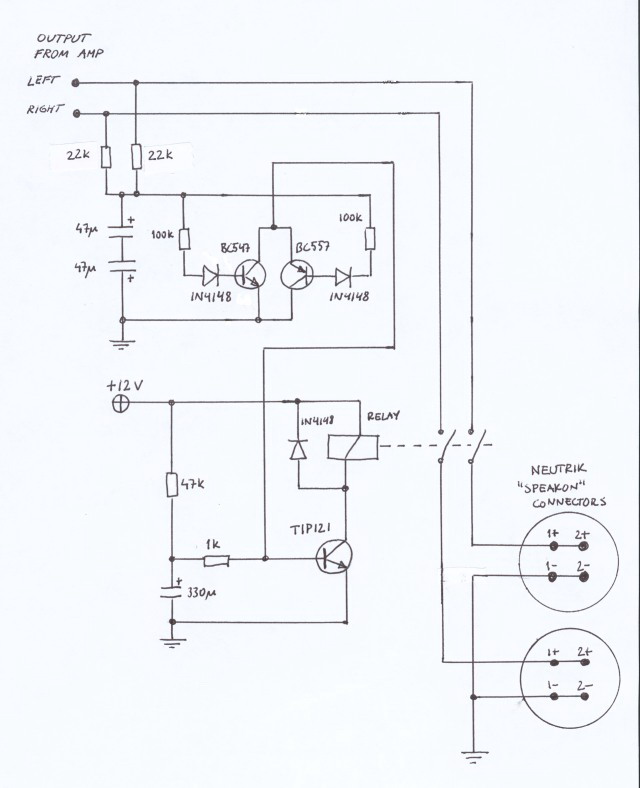

(#) eper1234 hozzászólása Jan 3, 2008 /
sziasztok
épitettem egy erölködöt tda7294 el hozzá elöfoknak egy lm 1036m es hangszinszabályozot, védelemnek meg egy itt a forumban talált hangszorovédöt épitettem meg. na most itt van a bibi mert bekapcsoláskor frankon késleltetve kapcsolja rá a hangszorokat nem koppan, viszont a kikapcsolásnál is kéne neki müködnie amit nem tesz.
felraktam a rajzot valaki mondjon már rá valamit mert nekem ötletem sincs mi lehet a baja, elvileg ennek a cuccnak forditva is mennie kellene?
jah az nem lehet gond hogy nem használtam hozzá külön segédtrafot ?
THX
(#) Pafi válasza eper1234 hozzászólására (») Jan 3, 2008 /
„jah az nem lehet gond hogy nem használtam hozzá külön segédtrafot ?”
Hanem honnan vetted a 12 V-ot? Ha az előerősítő tápjáról, az baj! Legalább külön tekercs kell neki, ha nem is külön trafó! Kis pufferrel.
(#) szamóca válasza eper1234 hozzászólására (») Jan 3, 2008 /
Szia !
Ez a kapcsolás csak bekapcsoláskor késleltet (47K+330uF)és, és a kimeneti egyenfeszt figyeli (T1-T2 dif.erősítő kör).
Kikapcsolásnál a 12V, (a pufferelkóban tárolt energia miatt míg ki nem sül) megmarad és emiatt nem kapcsol ki azonnal. :yes:
