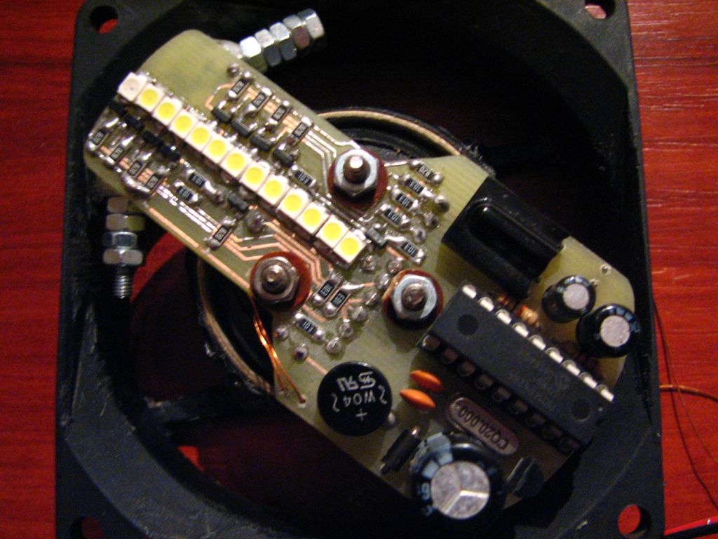

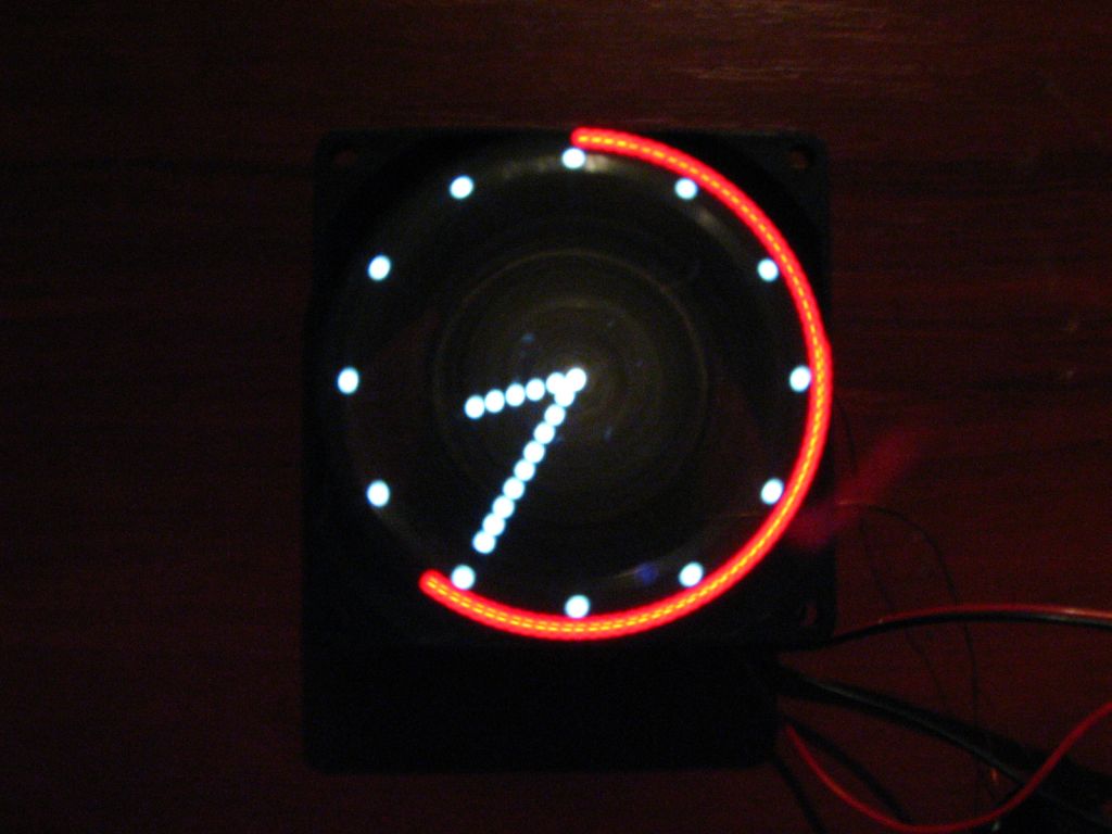

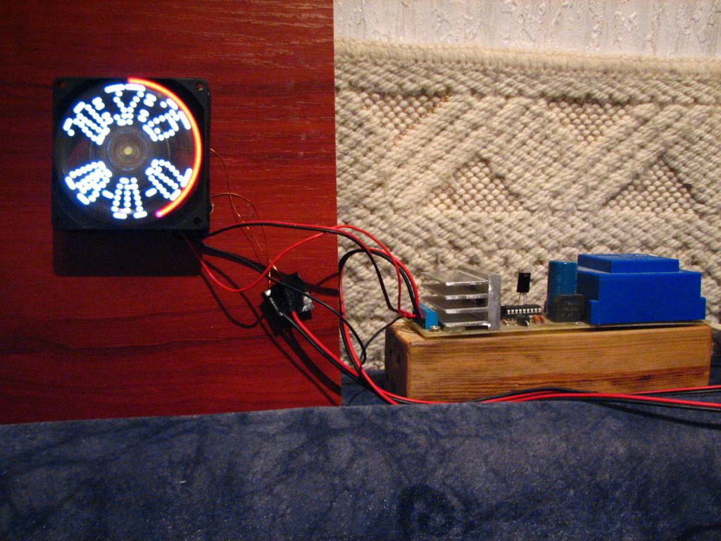

Végül hadd mutassam be frissen elkészült mini propellerórámat. Az eredeti áramkör, csak SMD ledekkel, és mindössze 8cm átmérővel, belefér a hagyományos PC táp ventillátorba. Nekem nagyon tetszik, főleg hogy nincs olyan helikopterhangja, mint nagy testvérének..
Félkész állapotáról ide tettem fel pár képet.
Üdv, Tom

De viszont annyi hátránya van, hogy kicsit jobban összeszűkülnek a karakterek a középponthoz közel. De ténleg csak gratulálni tudok!
(#) Tom025 válasza tbence3 hozzászólására (») Jan 2, 2008 /
A karakterek szűkülése talán annak is betudható, hogy a középponti ledek számát 9-ről 5-re csökkentettem, mert csak ennyi fért be a 8cm-es átmérőbe.. Mindenesetre érdekességnek nem rossz.. Majd kap még valami normálisabb tartóállványt is. Viszont ahhoz képest, hogy először fotóztam 2 oldalas nyákot, természetesen egy lámpával, elég tűrhető lett a két oldal pozícionálása, ha a képeken ez nem is látszik...
