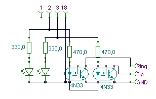

(#) denes44 hozzászólása Jan 6, 2008 /
A csatolt kapcsolás jó szerintetek?
Párhuzamos portra fényképezőgép-távkioldó.

(#) Hektor13 válasza denes44 hozzászólására (») Jan 6, 2008 /
Ha az a cél,hogy a ring-gnd és,vagy, a tip-gnd vonalat kapcsold, szerintem jó, de az optocsatolónál a gnd-ket nem szabad közösíteni. Érthetőbben, bemeneti gnd, ami a párhuzamos portról jön és a kimeneti gnd nem közös.
