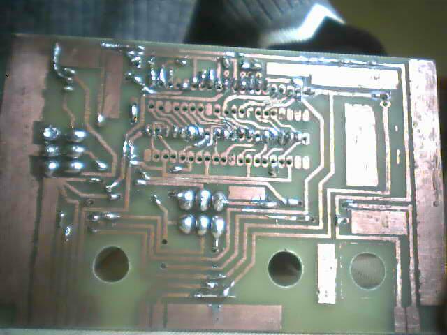

(#) jdani hozzászólása Jan 14, 2008 /
Egyébként nekem is nemsokára kész a labortáp A függőleges panelt nézzétek csak meg rendesen. Nem furcsa rajta valami?
És a vizszintes nyák, egészen jól sikerült szerintem.

(#) Attila86 válasza jdani hozzászólására (») Jan 14, 2008 /
Az ICL7107-et a panel másik (alkatrész)oldalára kell ültetni!
(#) szabi83 válasza jdani hozzászólására (») Jan 14, 2008 /
Az ic, az télleg nem jó helyen van, a tranyókat szigetelve szereld!!!
(#) Dzsoni válasza szabi83 hozzászólására (») Jan 14, 2008 /
+ Jdani! Nem ártana hővezető pasztát használni, így nem sokat ér a borda...
(A borda furatát sorjázd le mert kilyukaszthatja majd a csillámlemezt!)
Egyébként ha ez az első építésed akkor nem rossz, mondjuk kicsit kókány, de a lényeg hogy működjön....
Üdv.!
nemnem. Az az ic jó helyen van. Csak az ic lábait, teljesen fel kell hajlitani, és ugy beletenni. És azért teszem erre az oldalra, mert nekem a kijelző nem ott lesz,. hanem egy külön lapon. Azért, mert a kijelző nagyobb, és más a lábkiosztása.
szabi83 pontosan hogy érted azt h. szigeteljem le a tranyókat?
ÉS ott az a hűtőborda, de az kicsi, azért van rajta venti. De azt aventit lehet kötni arra a 12V-os trafóra ami a tápba megy? nekem egy 2x 12V-os 208 mA-es trafó lesz benne. ÉS hát arra gondoltam h. arra fogom rákötni.
ÉS hát a 24V-os trafó nem 50W-os hanem 100W-os.
Na az nem gond? az kb 4A. ÉS a félvezetőhidam is pont 4A. Azt nem kelessz kicserélni? vagy a 100W-os trafó nem is jó bele?
(#) miklosch válasza jdani hozzászólására (») Jan 14, 2008 /
A 100W-os trafó nem gond, így biztosan nem fogod túlterhelni! A diódahidat viszont érdemes egy kicsit túlméretezni. Nem tudom mennyit eszik az áramör, de szerintem nyugodtan rákötheted! Ált. a negatív ág kevesebbet szokott fogyasztani, akár erre is kötheted a ventit. (-12 a venti földje, és a táp földje a venti + kábele)
A tranyókat azért kell leszigetelni, mert a hűtőfüle azonos potenciálon van az egyik lábbal(ált. középső), és a két tranyó hűtőfüle nem azonos potenciálon van, és ha ezt egy bordára csavarozod szigetelés nélkül, akkor egy szép kis zárlatot tudsz okozni.
„Az az ic jó helyen van. Csak az ic lábait, teljesen fel kell hajlitani, és ugy beletenni.”
Tehát végülis ki akarod fordítani az ic-t, hogy az ICL7107 felirat felé nézzenek a lábak? Ha igen, akkor ez a képeken nem látszik.
Na de hogy fog szegény IC így kinézni?!
Ha mindenképpen ezt a megoldást választod, akkor javaslom hogy ne kézzel hajtogasd át a lábakat!
A ventid egyenfeszültségről működik vagy váltóról?

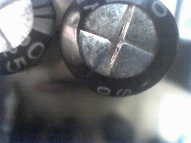

És van benne gey ilyen 1000uf-s kondi. Nem is figyeltem beforrasztásko, hogy hogy néz ki, csak most vetemészre, mintha szét lene nyilva. Ezt a kondit cseréljem ki?
WORD csodákra képes, tessék használni :hehe: javítva, legközelebb tessék figyelni!szabi83

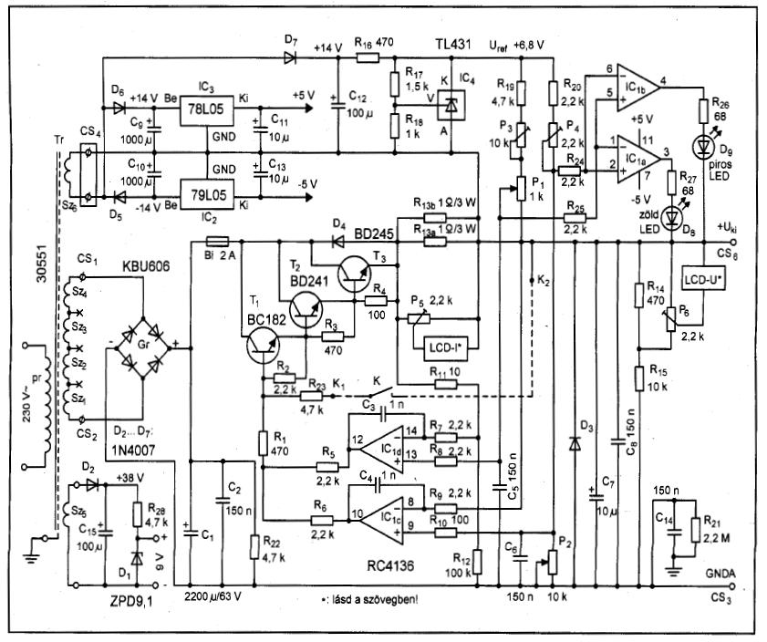

Bajtársak!
Áttanulmányoztam Attila86 labortápját, és annak Urbán-féle eredetijét is. Ha jól sejtem, mindkettőből elkészült több példány is, Urbánt még egységcsomagként is árulják. Mindezek ellenére van két dolog, ami borzasztóan csípi a szememet.
Egyik a biztosíték. Már az is határeset, hogy egyáltalán van, mert dobozolás után mindig szét kell szedni az eszközt a cseréhez, de végül is, ha teljesen megsemmisül a stabilizátor panelje, akkor megvédi a trafót. De az értéke 2A!!!, sőt még ráadásul gyors kiolvadású. Ha most tudjuk, hogy Urbán 3A, Attila86 2A névleges (mondhatjuk üzemszerűen megengedett) áramot ígér nekünk, akkor törött lábú, macskabolha legyek, ha az a biztosíték pár perctől tovább bírja. Persze az amatőr nem buta, hamar rájön, és berak egy nagyobb biztit.
Másik ügy már sokkal rázósabb, nem lehet az előzőhöz hasonló „Gordiuszi**” leleménnyel megoldani. Ez az áteresztő-tranzisztor. (Muszáj közbe szúrnom, hogy Attila86 24V-os szekunder előírása nem elég a 30V-os stabil egyenfeszültségű kimenethez, Urbán 30V-ja meg már talán túlzottan sok tartalék, de a kettő közt ott van az igazság).
Számoljunk egy kicsit. Induljunk ki mondjuk 28V-os szekunderből. Ezt egyenirányítva és pufferelve 28x1,41-0,7=38,78V (kb. 0,7V esik a greatzen, és ez terheletlen érték). Most tételezzük fel, hogy mondjuk 5V-ra állítjuk be a tápot, és gonosz módon ki akarjuk venni a határérték 3A-t (Urbán). Ekkor ugye a különbség 38-5=33V-ot, el kell valahol tüntetni. Éppen erre van ott a BD245. Azon esik ennyi, és közben folyik a 3A, ami barátok közt is 33x3= majdnem 100W. (Tudom, hogy van veszteség, meg szekunder feszültségesés, meg más irányokba is folynak még áramok, de a főcsapás azért ez.) Nos ha én BD245 lennék, borzasztóan csúnya szavak jutnának eszembe, ha ilyen, vagy ehhez hasonló körümények között kellene léteznem. Mondjuk van az a hűtési intenzitás, ami képes ennyi hőt elvezetni, de az egészen biztos, hogy nincs arányban a tranzisztor megduplázásának költségeivel. (mondjuk pl. valamilyen folyékony gázzal lehűthetnénk mínusz százegynehány fokra, csak nehogy szupravezető legyen belőle. Ez tréfa, nehogy megcsináljátok!!)
Fontos kiemelnem, hogy véleményem szerint a labortápnak korlátlan ideig, nagy megbízhatósági mutató mellett kell tudnia, a határértékeinek maximumait is.
Véleményezzétek a dilemmáimat, nekem kell szemcseppet használni, vagy valóban nagyon irritatív dolgok vannak a levegőben, amik joggal marják a szememet, és azonnali szellőztetés szükséges.
(** Az ipse nem vacakolt a híres csomó kibogozásával, hanem elnyisszantotta azt)
(#) Dudus válasza Alkotó hozzászólására (») Jan 16, 2008 /
Szerintem jól számolsz.
A legtöbb tápegység/erősítő....stb.-nél a disszipáció a tervező számára csak valami elhanyagolható apró probléma. Az olvadóbetét no comment, bár ha a kiolvadásához szükséges áramot nézem, ami több a névlegestől, akár el is bírhatja , persze nem az 50% pluszt! Szerintem a 21. században olvadóbetétet szekunder oldalra rakni egy ilyen áramkörben piciny anakronizmus.
Ha korrekt labortápokat megnézel, akkor vagy több leágazásos trafót kapcsolgat vagy kapcsolóüzemű előszabályozást tartalmaz, adott hőfok elérése esetén forszírozott ventillátoros hűtéssel, mely nem csak a bordát de a házat is szellőzteti.
Ettől még ha ismered a korlátait szerintem használható kapcsolások, csak picit át kell gondolni a hűtést és a soros áteresztőelemet.
-szerintem-
(#) Pafi válasza Alkotó hozzászólására (») Jan 16, 2008 /
+ 50 %-ot nagyon sokáig ki szoktak bírni a biztik, ha jól emlékszem a tapasztaltakra.
A tranyó egyértelműen brutálisan alul van méretezve, még akkor is, ha terhelve úgysem lesz 38V a betáp, hanem inkább csak 32V. Minimum 2 db BD249 kellene jó hűtéssel a hosszú idejű stabil működéshez.
(Egyébként 5 V kimenet az nem is igazán gonosz. A zárlatot is bármeddig kell bírnia.)
