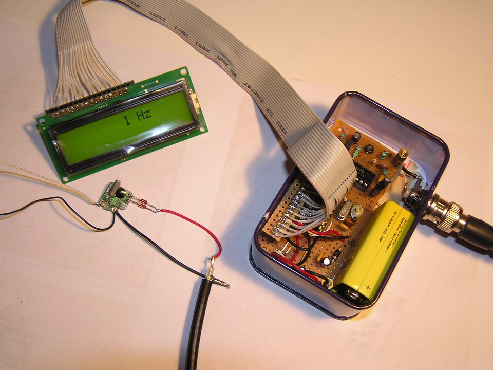

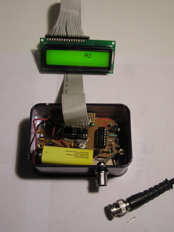

Megépítettem a vicsys féle frekvenciamérőt. Köszönet a kapcsolásért és a hex-ért. A 47k-s ellenállást én is felhúztama +5V-ra.A panelt úgy készítettem, hogy az LCD méretével megegyező legyen (ja,,, itt kérdezném meg : miért kellett kétsoros LCD ?) és a kijelző a panelra illeszthető. Első beüzemeléskor tökéletesen indult, csupán egyetlen szépséghibája volt(van), hogy jel nélkül is 2000-3000 Hz között mért, összevissza. Aztán bezártam egy fémdobozkába, de így is 1000-2000 Hz között jelzett. Próbáltam egy fémlemezkét becsúsztatni a kijelző és a panel közé, de semmit nem csökkent a kijelzett érték... Majd gondoltam egyet, tákoltam gyorsan egy patch kábelt az LCD és a panel közé. Amint a kijelző kb 10cm-re került a paneltól, minden tökéletes lett. Nem jelzett értéket. Próbaképpen ráakasztottam egy kvarcóra belsőt, állítólag ez az egyik legjobb 1Hz-es időalap. Szerintetek mit tegyek, hogy a panelraültetve is tökéletesen működjön a műszer. ?
Szerintem az LCD kijelzőjének valami órajele.
Még az is megfordult a fejembe hogy az egész szalagkábelt le kéne árnyékolni valahogy, ha másnem az UDMA66 szalagkábelt használni. (minden második vezeték GND)
Félrenézted.
Ha szalagkábelen van és kissé távol a nyáklemeztől akkor tökéletesen műxik. Akkor vannak hamis értékek, ha a panelra csatlakoztatom a tüskesort.
Aha. Akkor az LCD a bűnős. Valahogy fémlemezzel el kell szigetelni a bemeneti erősítőtől. Horganyzott lemezből csinálnék egy lapos dobozkát az LCD hátuljára és csak egy furat lenne rajta, amin kijönnek a vezetékek vagy a tüskesor.

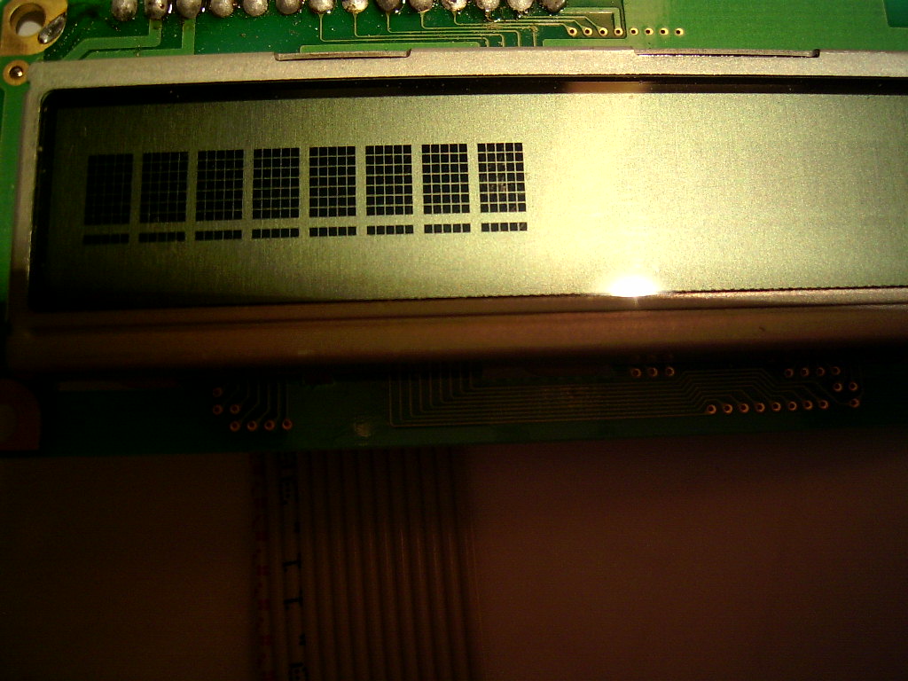

Most építettem meg a frekimérőt. Vettem egy uj 2x16-os kijelzőt a lomexben, az eladó azt mondta hogy HD vezérlőcsipes de nem működik vele.(A kijelző típusa: Displaytech 162B).A Topi álltal bemutatott Segéd órajel generátor segítségével beállítottam, ideiglenesen tettem rá egy EDT 4x16-os kijelzőt, de azt mégse kellene beletenni.Van egy másik 1x12-es kijelző, kérdésem az lenne , hogy a PIC-be lévő programot hogyan kell módosítani, hogy működjön vele.Előre is köszi.
Megnézted a kijelző adatlapját? A kivezetései nem biztos hogy egyeznek a rajzon lévővel. Ahogy elnézem ennek a kijelzőnek az 1-2 lába a háttérvilágítás és nem a 15-16 ahogy általában szokott. Ezt csak azért írom mert én is éppen egy hasonló építés kellős közepében vagyok, és elolvasva a hozzászólásodat megnéztem az én kijelzőm adatlapját kicsit részletesebben, és most vettem észre hogy nálam pedig az 1-2 lábak funkciói vannak felcserélve. Az 1. +5V a 2. GND a többi kivezetés stimmel. Úgy látszik már a Kínaiak sem a régiek és kezdenek "fejleszteni" az 1:1-es koppintás helyett. Ezentúl oda kell rájuk figyelnem Szerencsére csak a maszkot dobhatom és nem a kész nyákot.
Ezen bizony KS0070B van, nem HD44780.
Ha kifejezetten olyat kértél, szerintem vidd vissza, mond meg, cseréljék ki.
Az nem biztos hogy baj ha nem pont HD44780-as vezérlő dolgozik a kijelzőn, csak legyen kompatibilis.
Én nem igazán vagyok otthon a mikrovezérlők világában (és akkor még nagyon enyhén fogalmaztam)így az adatlapból sem tudom megállapítani hogy a vezérlése egyezik-e. De vettem már KS0066 vezérlővel szerelt kijelzőt ami tökéletesen működött és ezekszerint teljesen kompatibilis volt a HD-vel.
Köszi a figyelmeztetést. Ezt nagyon elnéztem
Reggel próba,mert most melózom.Remélem nem öltem meg a kijelzőt.
Működik a frekimérő és a kijelző is életre kelt!!Köszi!
Most már csak azt kellene magoldanom, hogy ha nem teszek jelforrást a bemenetre akkor 20-30kHz-et mutat függetlenül attól,hogy közvetlenül vagy kábellel van csatlakoztatva a kijelző. A 47k-s ellenállást én is felhúztam +5V-ra. |
