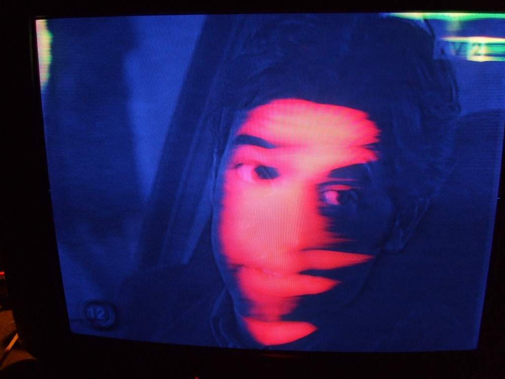

(#) zoz11 hozzászólása Jan 22, 2008 /
Siasztok
megadta magát a szobai tv-nk is, ez egy 100Hz-es GRUNDIG TV. A képeken lehet látni hogy mi a problémája, egy picit ocsmány lett a képe Az lenne a kérdésem hogy ilyenkor hol keresendő a probléma???
Válaszaitokat előre is köszönöm!!!

Hát nem a képcső demagnetizáló szarta el magát Én azt nézném meg legelőször!Vagy sötét is lett a kép a normálhoz képest?
(#) Szami66 válasza zoz11 hozzászólására (») Jan 24, 2008 /
A képek alapján olyan mintha a videófokozat túlvezérelné a képcsövet. Jól jönne egy rajz.Fokozatosan vált ilyenné, vagy egyszer csak így jött elő a kép?

(#) zoz11 válasza Kummer László hozzászólására (») Jan 25, 2008 /
Hello
Nem olyan jellegű a probléma, valami a színekkel van, mivel a fekete helyett is kék van!!!

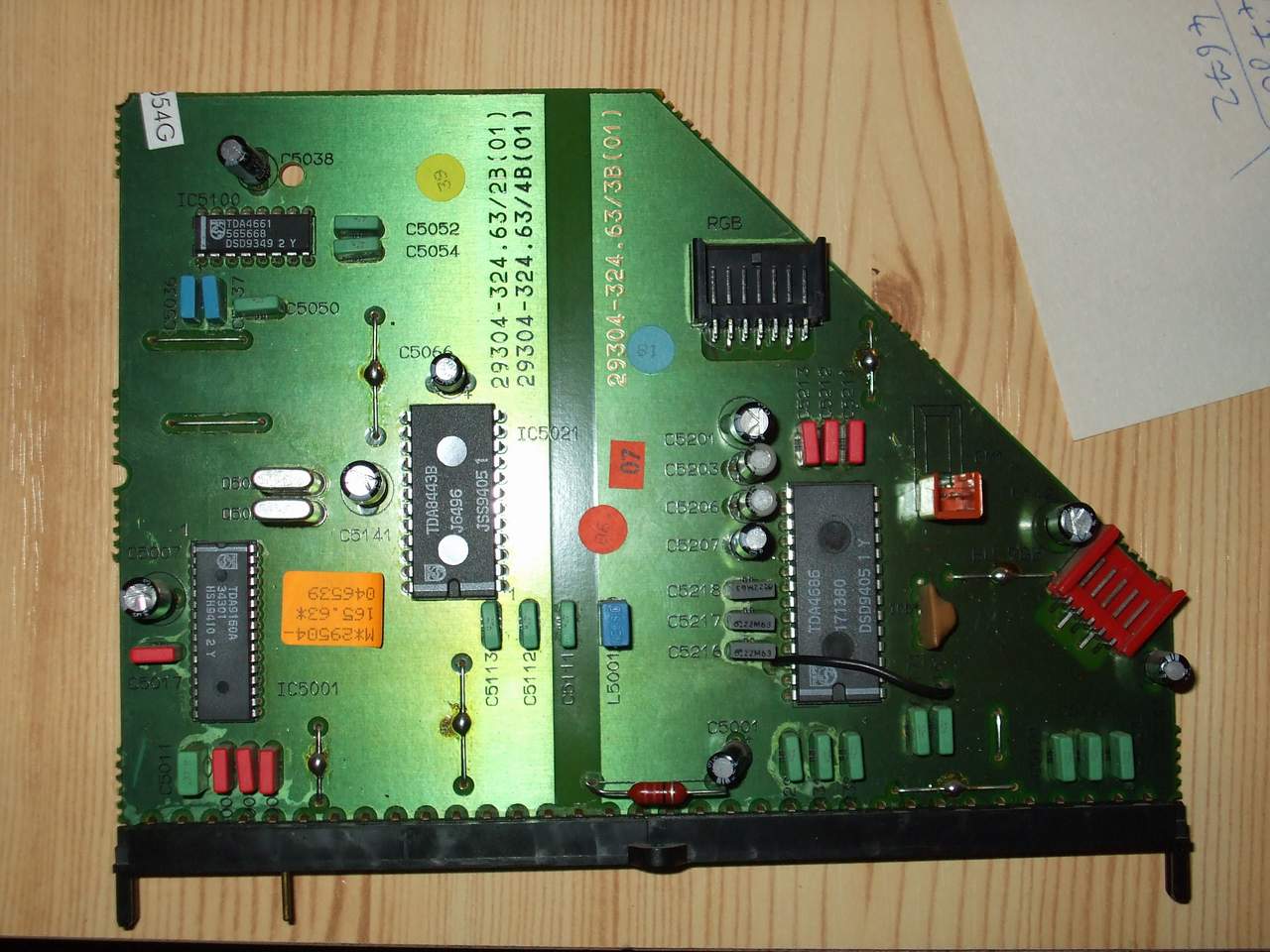

(#) zoz11 válasza Szami66 hozzászólására (») Jan 25, 2008 /
Hello
Egyszer csak így jött elő a kép bekapcsolásnál, az biztos hogy túl van vezérelve mert kb. 210Voltot mértem az R_G_B katódokon . Ez szerintem igen sok. Kapcsolási rajzom van a tv-hez. A képcső paneljén színenként 3 darab TDA6111-es IC van. Mellékelek egy képet ami hajtja a képcső nyakán lévő panelt, szerintem ezen keresendő a probléma. Mi a véleményetek????
(#) Szami66 válasza zoz11 hozzászólására (») Jan 26, 2008 /
Ha teljesen leszabályzod a színtelítettséget normál fekete-fehér kép van?
(#) zoz11 válasza Szami66 hozzászólására (») Jan 26, 2008 /
Azt még nem próbáltam de viszont, azt kipróbáltam hogy pl. ha képcső panelről leveszem pl a kék színnek a jelét akkor is ugyan úgy ott van a kék háttér.

(#) Szami66 válasza zoz11 hozzászólására (») Jan 27, 2008 /
Antennát húzd ki, színtelítettséget szabályozd le teljesen és csinálj néhány összehasonlító mérést a három színvégfoknál. Így képtartalom nélkül ha nem zajzáras a TV közel azonos feszültségeket kellene mérni a színvégfokoknál. Nem lehetetlen, hogy a kék színhez tartozó TDA 6111 a hibás.
