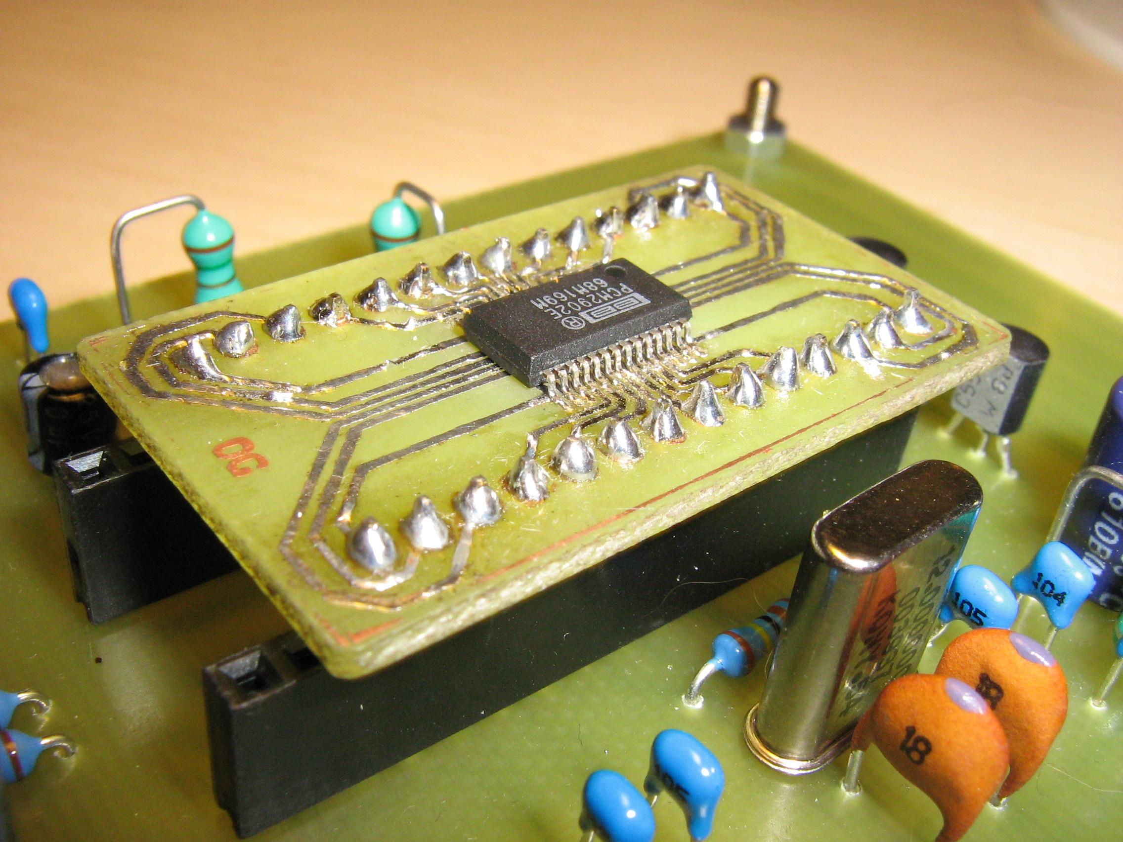

valaki tudna nekem segíteni egy PCM2902-höz való foglalat építésében?...olyanra gondoltam amilyet kyrk csinált (kép az első hsz.-ban) Én nem merek nekiállni, mert eléggé pici ez az én eszközeimhez

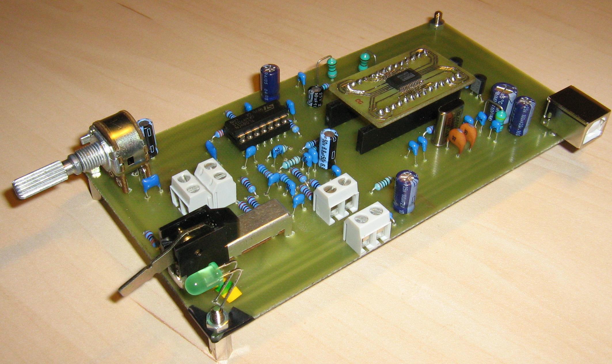

Megépítettem, csináltam hozzá saját SSOP-DIP átalakítót, de sajnos nem működik... A kapcsolás egy régebbi Rádiótechnika újságból van. Nem ismeri fel a Windóz, pedig a kvarchoz tartozó kondik 10pF-tól 33pF-ig ki vannak próbálva, egyik sem vezetett eredményre... így hát át kell néznem a nyáktervet, ami nem lesz egyszerű. Teszek fel pár képet a kész nyákról.

na sikerült már életet lehelned a hangkártyába? Én már többet is építettem, ebből 2 alkalommal nem ismerte fel a Windows. Az egyik esetben az USB két adat vezetékét cseréltem fel (=> helyesen bekötve egyből felismerte), a másik alkalommal pedig mégegyszer át kellett mennem a pákával a PCM29... lábain, hogy rendesen érintkezzen. (nem tudtam, hogy nem érintkezik, csak mégegyszer átmelegeítettem mindegyiket, és utána már felismerte). Próbáld meg ezeket Te is, hátha bejön!

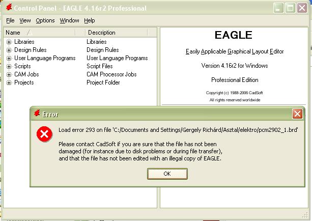

Néztem a nyákterveket, de nem tudom megnyitni egyiket sem, mert az Eagle hibát ír ki. Mit csináljak, mert újat nem tudok csinálni. nekem Eagle4.16-os van. Csak annyit ír ami a képen van. Valaki segítsen, vagy adjon egy másik nyáktervet.
Szia,
csatoltam pár nyáktervet a hangkártyáimról amikre eddig már megépítettem az áramkört. Remélem valamelyik megtetszik, és tudod használni. Mindegyik Eagle 4.16-tal készült. Letöltöd őket, és elmented a helyére (Eagle/Projects mappába, utána pedig értelemeszerűen meg tudod nyitni). Sok sikert! Vicsys kíváncsian várom a teszt eredményét Tényleg érdekel, hogy hallassz-e különbséget?
