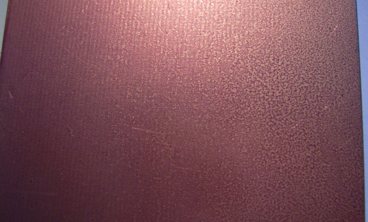

(#) mrx23 hozzászólása Feb 17, 2008 /
Lenne egy olyan problémám hogy P20 felvitelekor mindig apró buborékok keletkeznek.
Rendesen megvan tisztítva a nyák:
Cif + szivaccsal alaposan lesúrolva utána mosóporral átsúrolva hogy kialakuljon az egyenletes vízréteg, ezután alaposan leöblítve.
Végig gumikesztyűvel fogom a nyákot.
Hideg (<5fok) nyákra fújva kevesebb lett a buborékok száma mint szobahőmérsékletű nyákra fújva.
Fújás után 30percet hagyom állni pormentes cipős dobozban, szobahőmérsékleten és hidegben is próbáltam, mindig buborékos lesz.
A lakk új, szobahőmérsékletű, nem volt hűtőben még.
(Cramolin P20 200ml Made in Germany)
Jól felszoktam rázni, ~20cm-ről fújom.
Ha száradás után ráfújok még egy réteget akkor feloldja a régit és még rosszabb lesz.
Nincs több ötletem, és már nagyon unom hogy sose lesz jó.
Légyszi segítsetek!

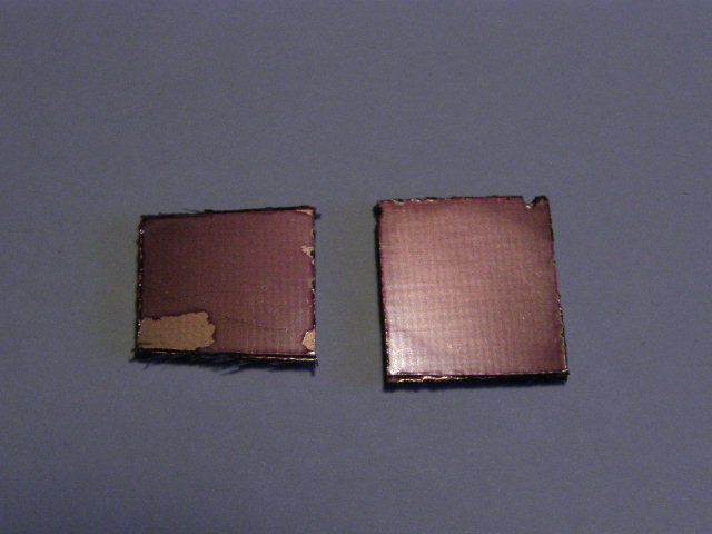

(#) Ferkógyerek válasza mrx23 hozzászólására (») Feb 17, 2008 /
Szerintem a lakk körül keresd a hibát.
Próbaképpen kipróbáltam a te ciffes módszeredet igaz utána nem használtam már más mosóport de az eredmény tökéletes lett.
Azután kipróbáltam hogy milyen amikor egyáltalán nem tisztítom a nyákot de ez sem produkálta a nálad látott apró buborékokat. A képen a baloldali a tisztítatlan a jobb oldali pedig a ciffes.
Pedig a lakkom szav. ideje már másfél éve lejárt.
Mit teszel a tisztítás és a fújás között a nyákkal?
Én egy tiszta újságpapírral felitatom a maradék vizet hogy a párolgás során ne oxidálja a rezet.
