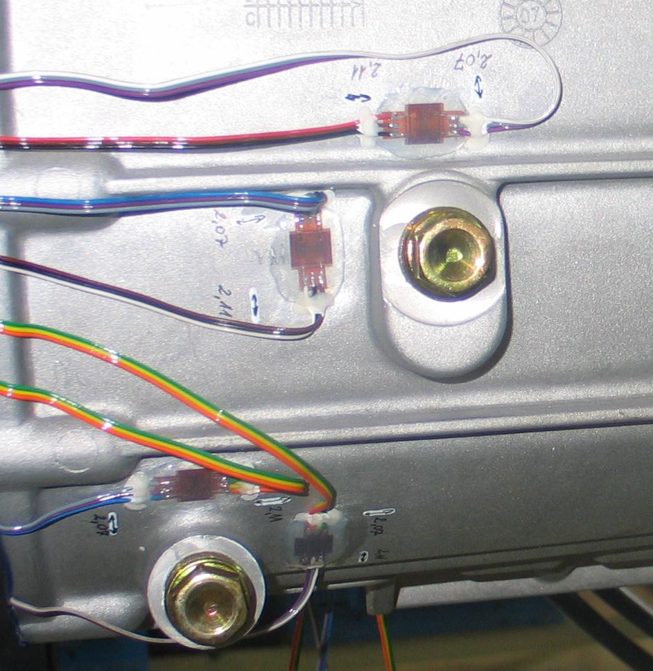

Segíthetne egy gépész kolléga egy kicsit...
Van egy ismert rugalmassági modulus-szal (E) rendelkező alumínium ház (sebváltó), benne a szintellenőrző és olajleeresztő csavar. A csavarok mellett és fölött 90°-ban kettős nyúlásmérő bélyegek vannak a ház falára felragasztva, ismert bélyegtényezővel. A bélyegek 1/4-ről 1/2-hidas átalakítón át csatlakoztak egy mérésadatgyűjtőbe, ahol a bélyegtényezőket megadva kaptam négy csatornát (egy időben csak egy csavarnál volt mérés). Adott nyomatékokkal egyre jobban meg kellett húzni a csavart, a feladat pedig a bélyegek ragasztási helyein az alumíniumban ébredő feszültség meghatározása volt.
Mindössze annyi a bajom, hogy egy ragasztási ponthoz két bélyeg tartozik (amik ugye egy hordozón vannak), így két mérési oszlopot is kaptam; hogyan kell ezeket összegezni ahhoz, hogy az Eε képlettel egy ragasztási ponthoz egy feszültséget kapjak, de az jó is legyen?
Találtam rá vagy ötféle leírást a neten, felezett összeg, négyzetes összeg gyöke, stb...
