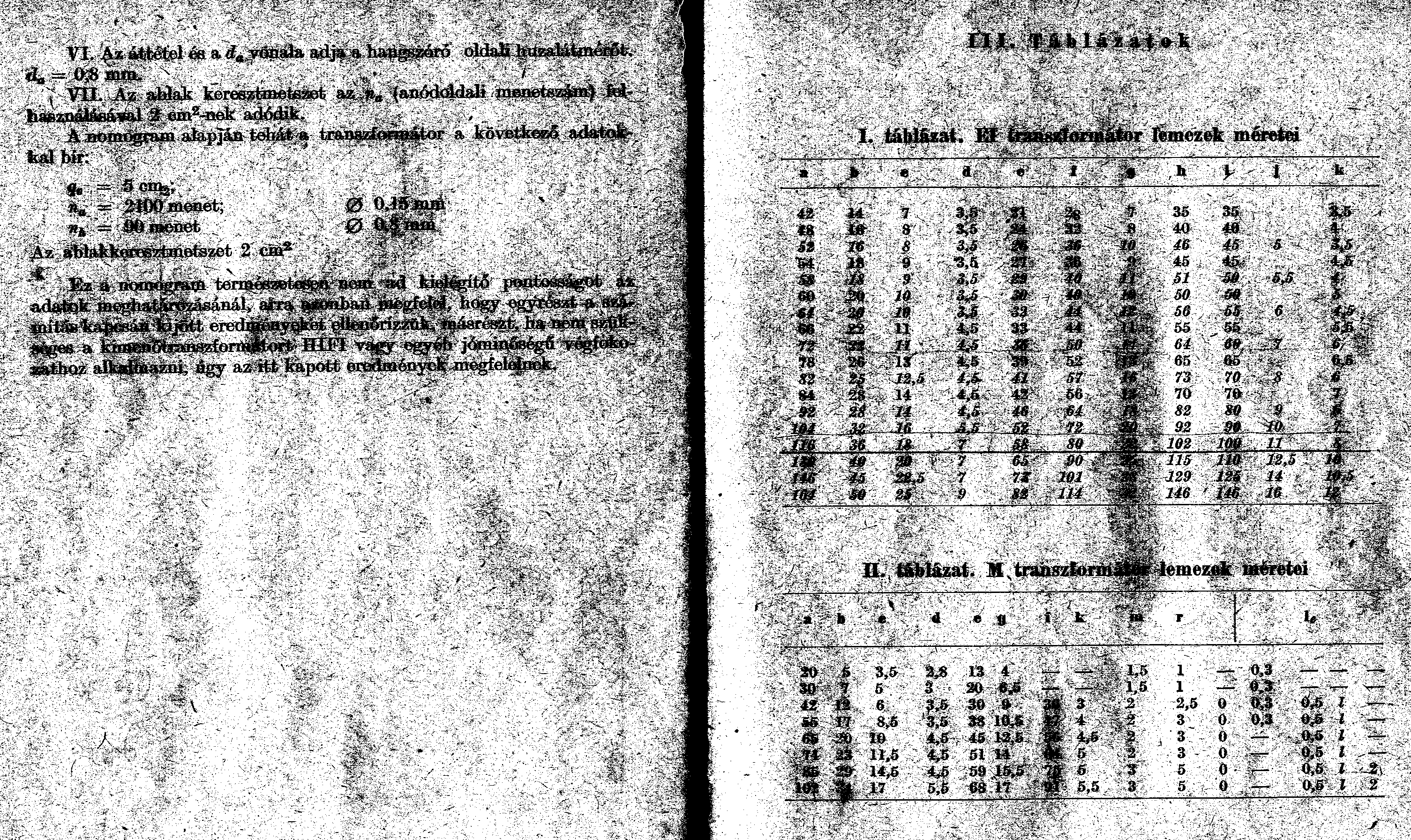

Ezentúl tessék ez alapján méretezni
Egy jótanács:
- egy hozzászóláshoz egyszerre 4 darab csatolmányt is hozzá lehet fűzni. Ehhez a + 1 fájl nevű gombot kell megnyomni párszor
Már csak 2 maradt
Oké, erre végülis már rájöttem tegnapelőtt, csak annyira lassan megy fel, hogy azt hittem, megállt az egész, és bezártam.
