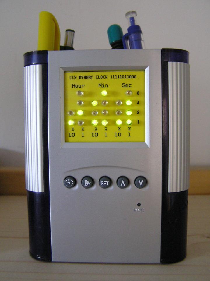

kész van a karácsony óta bedobozalatlan óra. Mert bizony mindíg a dobozolással van a probléma... Egyik nap aztán szert tettem egy tolltartós kvarcórára 200 Ft-ért. Kidobva a működőképes belsejét, végre lett hova raknom a bináris órát. Mivel a panelra raktam egy 5V-os stabilizátort is, így egy telefontöltő trafóval vígan elketyeg. A változtatás annyi az eredetihez képest, hogy 16F627A prociba égettem be a programot. Úgy éreztem memória pazarlás egy 628-as.
Igazan otletes es pofas a kialakitas, gratulalok! Mondjuk nekem lehet, hogy tobbet ert volna az eredeti ora ami a dobozba volt mert nem kell mindig "kimatekozni" hogy mennyi az ido ... de ahogy latom Te szereted a nem midennapi orakat
