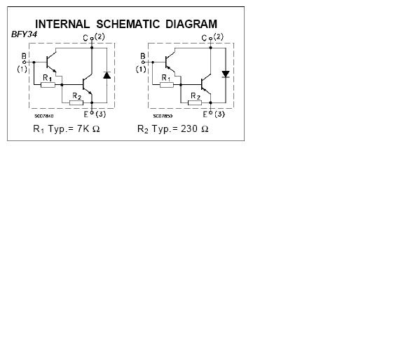

Nem tudom, kérheted-e igy a boltban, hogy NPN darlington 8 (10) amperre. Széles a skála. De egy FET lehet, hogy olcsóbb ide. A 6V-os táp majdnem megjelenik a kimeneten (3. láb), remélem, hogy egy nem logikai FET-et is teljesen kinyit.
Az adatlapon láthatod (itt) hogy hogy is kell azt a Darlingtont bekötni, a BFY34-gyel. (pl) Ellenállások nem kellenek. BFY helyett más , kis-közepes teljesítményű NPN tranzisztor is megfelel.

Ha a hagyományos megoldást választod, igy gondoltuk a Darlington tranzisztor helyettesítést, ez van a BD681 tokjában. Ezt építsd meg, az ellenállások nélkül is megy, de ha van, gondolom nem fog rontani a helyzeten.

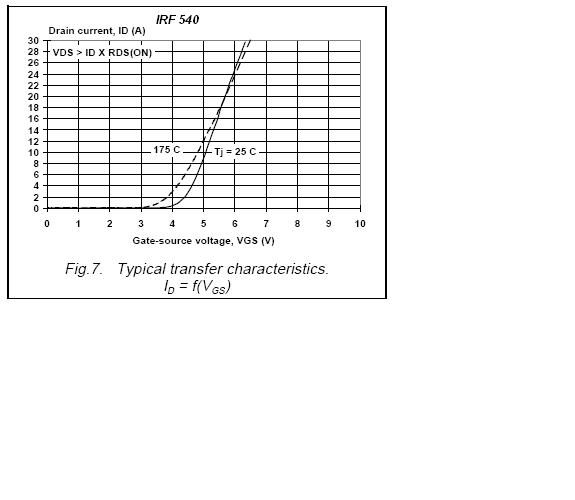

Sikerult vennem IRF540-et, es mukodik is, tudom mar szabalyozni az izzot , csak az a baj, hogy
ez is legyengiti az izzo fenyerejet.
Amikor teljes fenyerovel kellene vilagitania, akkor kb. csak 80%-osan vilagit. Mi lehet a baj? Nem enged at teljesen a FET?

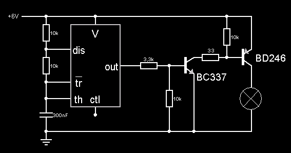

Ha van BC337-es vagy hasonló tranyód, próbáld meg ezt (csak a kimenet utáni részt nézd, tákolt rajz). A BD246-ost hajtja meg, az eredeti elképzelésnek megfelelően (npn-es tranzisztor van az 555 kimenetén).

(#) Medve válasza Tarass hozzászólására (») Feb 7, 2008 /
Egyetértenék...kevés az 555-ös kimeneti feszültsége a FET teljes kinyitásához. Az IC-n belül, a végfoknál egy totem-pole végfok van, feltételezem, hogy a konstruktőrök mindent elkövettek, hogy a két állapot minél jobban megközelítse a tápfeszültség két pólusát. Ha az IC-t ki tudjuk egészíteni egy "rail to rail" végfokozattal, akkor hiszek ebben a megoldásban. Meg tudjuk növelni az 555-ös tápfeszültségét? Ha nem akkor olyan FET-et kell keresni aminek alacsonyabb a nyitófeszültsége. A probléma szerintem az ábrán látható, a gate-feszültség kicsi az elegendően nagy áram megindításához.
Kipróbálnál egy dolgot?: Válaszd le az IC-t és adj 6V-ot (vagy teljes tápot) a gate-re. Kinyílik a FET teljesen? Vagy: mekkora a feszültség az IC kimenetén "H" állapotban? (Ehhez le kell csökkenteni egészen a frekvenciát a kondi növelésével. Vagy valahogy kiakasztani az IC-t)
Ui.: például (nem azt mondom, hogy ez a jó!) az IRF8113 gate küszöbfeszültsége -Gate Threshold Voltage- már jóval kevesebb, 1,5-2,2V, a 4 helyett igy ez könnyebben kinyitható

Így néz ki az utolsó verzió, amit megépítettem. A FET meglegszik, de eleg neki egy pici hutoborda. Szepen tudom allitani a fenyerosseget, es bejott az, hogy FET-el kevesebb lesz a veszteseg.
De sajnos nem jo a kapcsoloüzemű megoldas, mert az izzo zug. (elegge hangosan). Ugyhogy kezdhetem elolrol, hogy keressek egy nem kapcsolouzemu fenyerossegszabalyzo kapcsolasi rajzot. Koszonom szepen megegyszer mindenkinek a segitseget.
