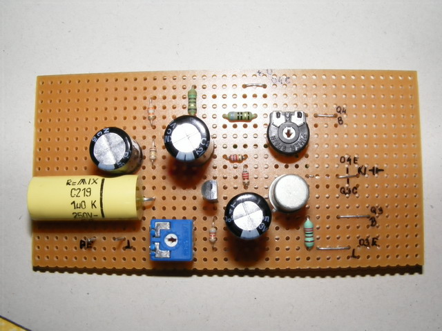

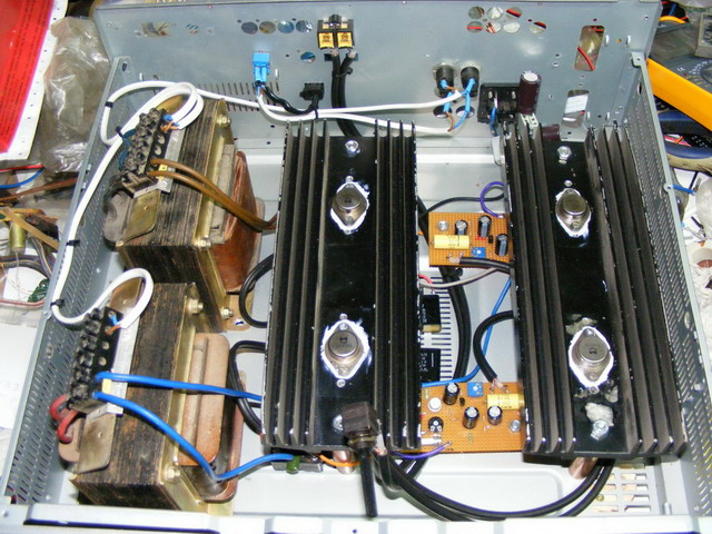

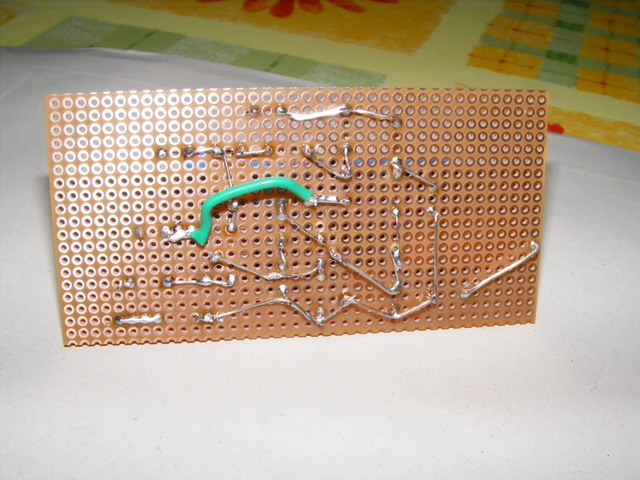

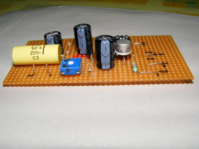

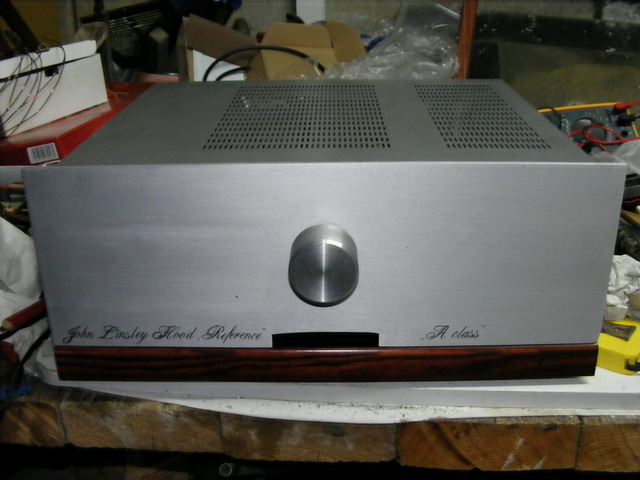

Sziasztok.Már régen kiváncsi voltam, hogy milyen lehet a JLH hangja. Most hogy volt egy kis időm, neki is álltam. Egy hét gondolkodás és egy hét megfeszített munka után végre megszólalt!Elsőre nem rossz!Bár eddíg csak a garázshangfalon teszteltem, mert ahhoz hogy bevihessem a lakásba, meg kell felelnie az asszony elvárásainak is(takarítás közbe meg ne rázza az áram!).De holnap már arra is sor kerülhet végre szalon képes is lett.Nagyon kiváncsi vagyok :vigyor2:
(#) Moszkvai hozzászólása Feb 29, 2008 /
Na elszúrtam!A képek lemaradtak!Ezek a JLH-képei.

(#) Petroimro válasza Moszkvai hozzászólására (») Feb 29, 2008 /
Gratula. Nagyon szép.
A doboz gyári? Hogy feliratoztad az előlapot?
(#) san398 válasza Moszkvai hozzászólására (») Feb 29, 2008 /
Tetszik!Gratulálok,szép munka!
(#) levii válasza Moszkvai hozzászólására (») Feb 29, 2008 /
Tényleg nagyon szép!
Az utolsó nyákon mi van?
Adoboz is nagyon klaszz gondolom gravíroztattad vagy gravíroztad.
(#) pixels válasza levii hozzászólására (») Feb 29, 2008 /
Szerintem az maga az erősítő panel A távoli fényképől nem is látszik, hogy próbapanelen van.
Moszkvai Szép munka! Itt is egy bizonyíték, hogy nem kell maratott nyák a jó és szép munkához. Grat!
„takarítás közbe meg ne rázza az áram!”
Uhh. Ez azért durva!
(#) levii válasza pixels hozzászólására (») Feb 29, 2008 /
Tényleg most már látom csak fura volt a pici tranyóval
Köszönöm!A doboz egy kidobott házimozi erősítőé.Az előlapot csináltam, a felirat Alphaset(még volt elfekvőbe itthon).A trafók meg egy régi telefonközpontból valók.A nyák meg szügségmegoldás, ugyanis utálok nyákot maratni, meg olvastam, hogy például a RADFORD nem is használ csak olyan nyákot amin réz pöttyök vannak az alkatrészek rögzítésére és a lábakat kell a másik alkatrészhez hajlítani. Állítólag az alkatrészek lábai jobb vezetők.

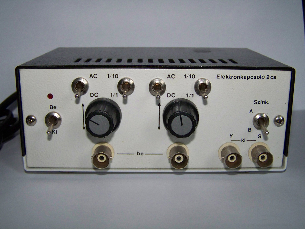

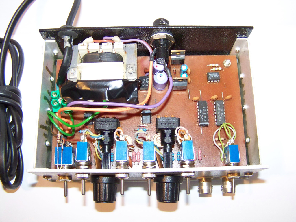

Volt egy kis orosz szkópom - sajnos már nem működik. Ahhoz építettem a Rádiótechnika 1995/12. számából ezt az elektronkapcsolót 2000 körül. A padláson járva most a kezembe került.

Jól néz ki az elektronkapcsló, még a dobozolás is gyönyörű! Gratulálok!
(#) Moszkvai válasza MPi-c hozzászólására (») Márc 1, 2008 /
Szép kis darab!

(#) Doncso válasza MPi-c hozzászólására (») Márc 1, 2008 /
Nagyon tetszetős a technika, de lenne egy kérdésem ,az elektronkapcsoló az egy olyan kütyü, ami egy sugaras szkópból 2 sugarast csinál? Jobban mondva két bemenetet jelenit meg egyszerre, lényeg ,hogy ez az amire gondolok?
(#) vicsys válasza MPi-c hozzászólására (») Márc 1, 2008 /
Hoppá, ez igazán szép lett!

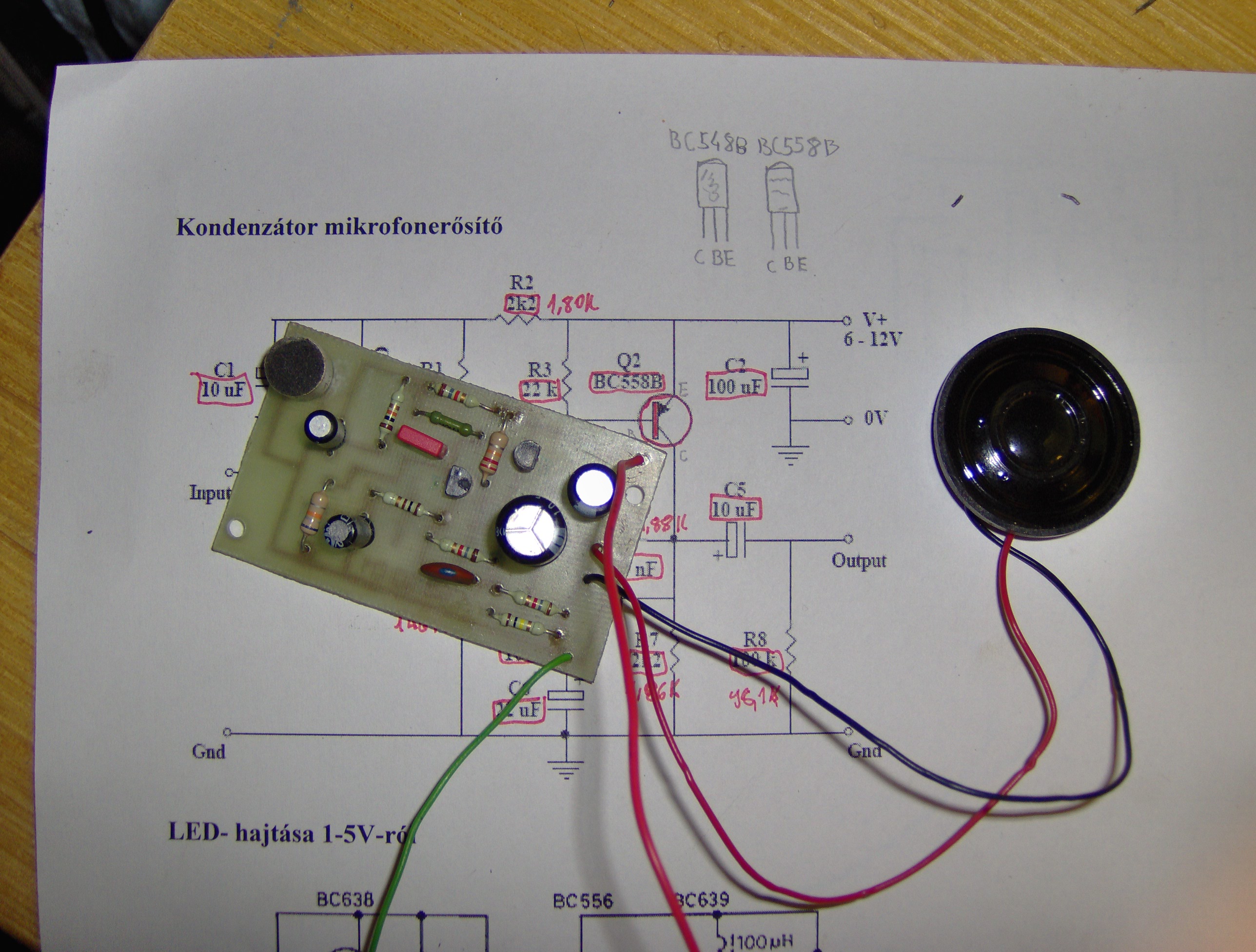

sziasztok!
Én egy kondimikrofonhoz készítettem előerősítőt :yes:
Még a saját szívhangomat is hallom vele
Nagyon érdekes hangja van :yes:
üdv!
(#) levii válasza zoly15 hozzászólására (») Márc 1, 2008 /
Szép!
Grat
A nyák milyen technikával készült?
Szívhang,hát egy ilyen nekem is kell
(#) zoly15 válasza levii hozzászólására (») Márc 1, 2008 /
szia!
Ezt még vasaltam de ez lett eddig a legjobb nyákom 98%-os
És a titok abban volt h mind a 2 irányból felpolíroztam
Ha érdekel nyákterv akkor adhatok
üdv!
(#) MPi-c válasza Doncso hozzászólására (») Márc 1, 2008 /
Kösz mindenkinek.
Doncso! Pontosan így van, egyszerre két csatornát jelenít meg egy sugárral. Megvan a kapcsolás négycsatornás változatban is.

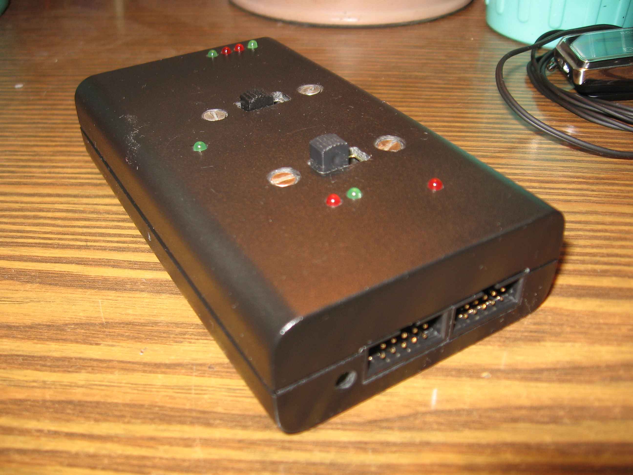

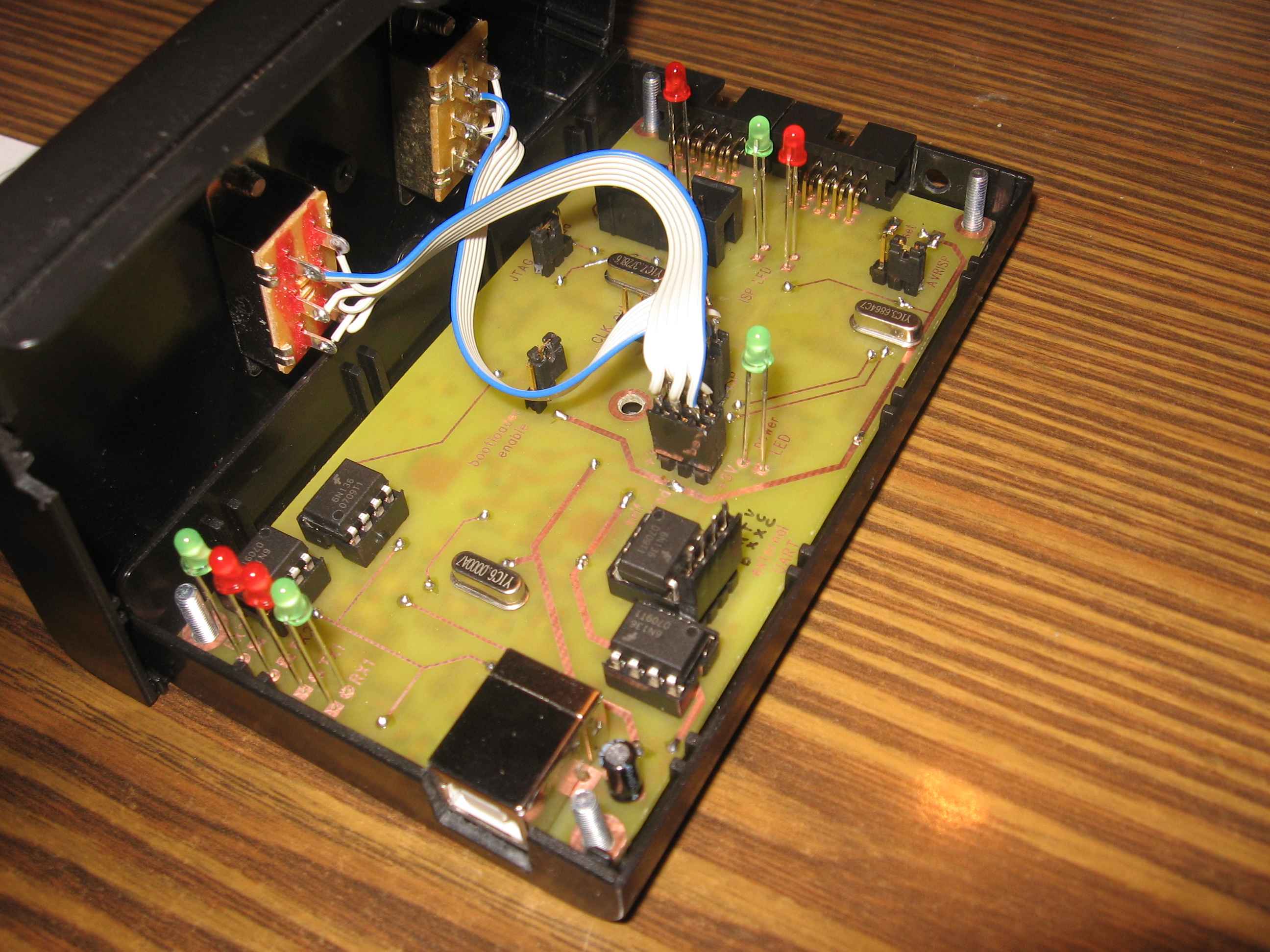

(#) pbalazs hozzászólása Márc 2, 2008 /

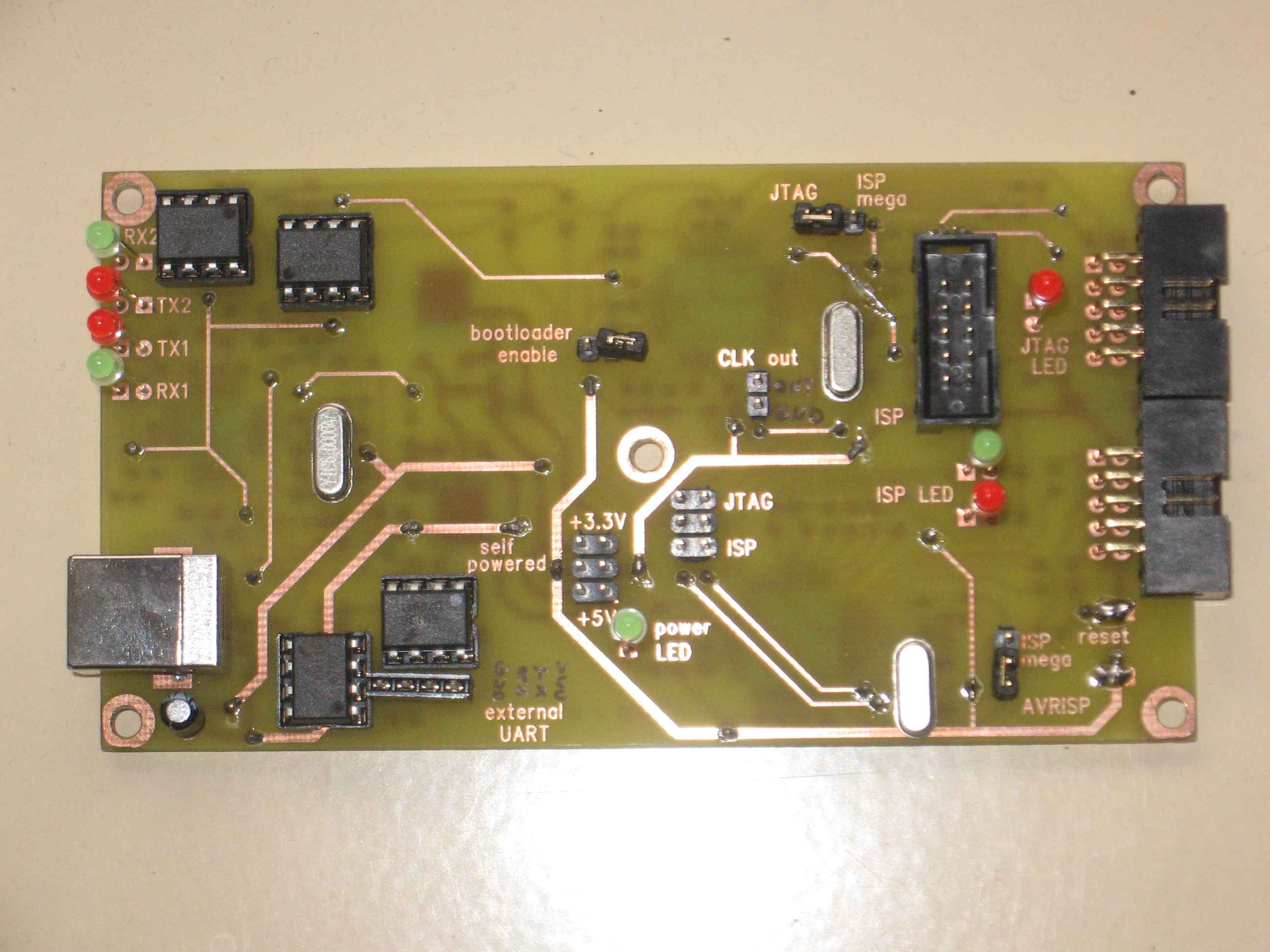

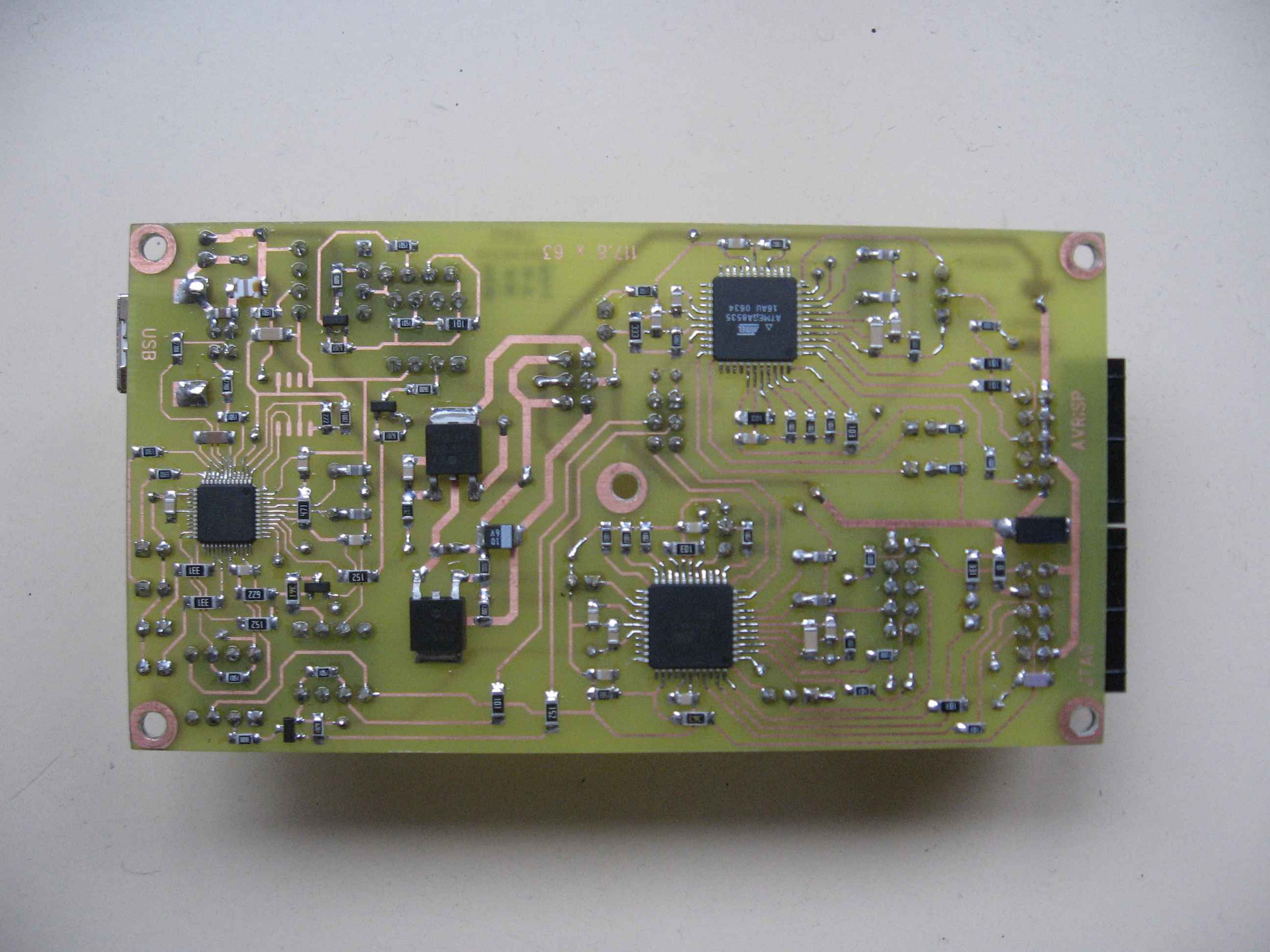

Sziasztok, ismét elkövettem valamit.
Ez egy ISP és JTAG AVR-hez.
Az eredeti kapcsolás innen van: Bővebben: Link
Az eredeti kapcsolás soros portos AVRISP/STK500 és JTAGICE volt.
Ez egy kicsit módosítottam:
- AVRISP/STK500 és JTAGICE megmaradt
- soros port helyett USB (két portos FTDI2232)
- az égető kaphat tápot az USB-ről (3,3/5V), vagy a targettől
- a target is kaphat tápot az USB-ről (3,3/5V)
- optocsatolóval leválasztva az USB interfész
- van egy mindentől független, optóval leválasztott USB<->soros port.
Eddig a JTAG-et még nem próbáltam, de az AVRStudio felismeri. Az ISP megy AVRStudio és Codevision alól is.
(#) zoknee válasza pbalazs hozzászólására (») Márc 2, 2008 /
Nagyon jónak néz ki. Cikket nam akarsz belőle írni? Már én is gondlkodok egy komolyabb AVR programozón, igaz eddig az ISP LPT portos egyszerű kábel is tökéletesen jól működött.
(#) vicsys válasza pbalazs hozzászólására (») Márc 2, 2008 /
Juujjj, ez nagyon zorga lett. Szép munka, gratula!
