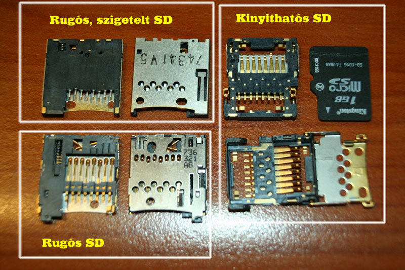

Szereztem új microSD kártyafoglalatokat.
Csatoltam, ha valakit érdekel.
Én azt szeretném megkérdezni, hogy hol lehet kapni SD kártya foglalatot és kb. mennyiért? Én nem nagyon találtam. ![]() Köszi! Ákos
