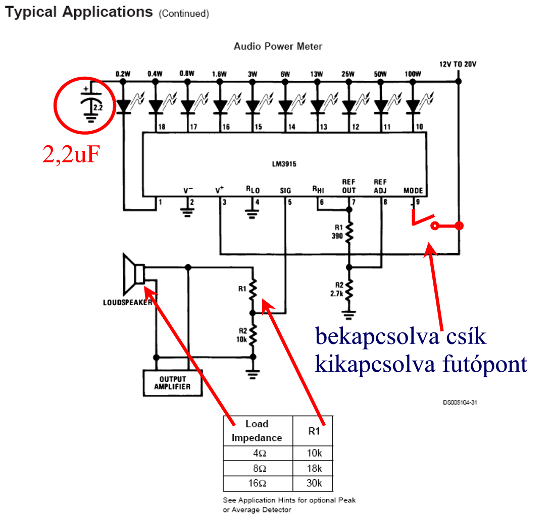

Megépítettem a kapcsit, de nem működik
Semmit sem csinál...

Ledek nincsenek fordítva bekötve? Megvan az egyenfesz a 8as lábon? 3ason megvan a táp? 2es biztos jól földre van kötve? mekkora feszültséget adtál a bemenetére? ...
Elég eccerű kapcsolás, mennie kell - már ha az alább látható lm3915ösről van szó...

Asszem megvan a hiba...
0,2 V a bemeneten kevés nem?
Ha jól értelmezem a datasheet-et, akkor kell 1,2 min
Mindent lehet mérni...
Ledek jók, IC is jol van bekötve...
Tápfesz 12-18V
Nos?

Mennyi a 4es és a 6os láb feszültsége?

Táp:15V
In:0,2V
4-6 láb: 0,01V
A poti középen van
(#) dilan válasza KeserűCukor hozzászólására (») Ápr 13, 2006 /
Az a 0.01V lesz a hiba. Az egyik.
(#) KeserűCukor válasza dilan hozzászólására (») Ápr 13, 2006 /
EZ MIT JELENT?
Az e kettő között levő feszültség lenne a referencia fesz. Azt jelenti, hogy attól függően, hogy a bemenet hányad része a referenciának, attól függően kéne x db ledet bekapcsolnia. De ha ez 0, akkor inkább az lenne a helyzet, hogy az összes led világítana a bemenettől függetlenül.
A nagyobbik baj az, hogy a 7es láb feszültsége is 0, mert az ezen át folyó áram adná a ledek fényerejét. mivel ez is 0, sztem itt a gond. A kérdés az, hogy mit lehetne vele tenni.

Az ic jeléhez viszonyítva, felülről nézve ugye balra kell a ledeknek lenni?
Nem lehet, hogy a jel kevés?
Adatlap szerint 1,2-12V

NEm műxik!!!
Rákötöttem tda-t és mértem, akármerre tekergettem a hangerőt, mindig 0,2V volt ....
ez hogy lehet?
Kérlek segítsetek....
A nyákot feltettem...
A ledek levágott része befelé néz, és az IC jelölt része felfelé áll...

(#) KeserűCukor válasza KeserűCukor hozzászólására (») Ápr 14, 2006 /
Az adatlapját ha megnézitek, van a végén egy kapcsi...
A Wattokat nézi...
Meg lehet ezt oldani, hogy a max 18 W legyen?
Az a kondi 2,2, de micsoda? mikro? nano?
És a 9-es láb hova van kötve?
nekem ugy kellene, hogy a max 18W legyen 8ohm vagy 4 ohm 11W. Ez megoldható?
Tda2030-hoz kellene...
Erős basszusoknál nem menne a névleges 18 W fölé?
Ezekhez mit kell változtatni?
Ha változtatom a hangszorot, akkor az ellenállást is kell?

(#) vicsys válasza KeserűCukor hozzászólására (») Ápr 14, 2006 /
csatoltam...
(szerintem R2 helyett tegyél be egy 4,7K-s trimmert)
